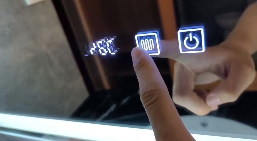

这个镜面触摸开关,是很成熟的产品,市面很常见的,PCB+导光板+镜面(玻璃镀金属膜的)
使用过类似产品,玻璃厚度仅有4mm [attachimg]51481[/attachimg]  详情 回复 发表于 2024-7-15 13:53

发表于 2024-7-15 13:53:34 | 显示全部楼层
使用过类似产品,玻璃厚度仅有4mm

 楼主| 发表于 2024-7-15 13:55:10 | 显示全部楼层
Debu*** 发表于 2024-7-15 13:53
使用过类似产品,玻璃厚度仅有4mm
行业内,3-5mm都有的,方案都差不多的,只是单片机不同,按理不应该差别这么大,
目前增加感应面积是没有效果的,应该是大到手指覆盖不住,就没啥效果了
是的,不要太大,和手指接触面积差不多就行 您说的7~8mm是PCB到玻璃的距离吧,然后玻璃是3~5mm,而不是7~8mm厚的玻璃 3~5mm厚的玻璃应该是可行的,如果玻璃内表面是导电的,必须和触摸引脚接触良好,用弹簧或导电胶  详情 回复 发表于 2024-7-15 14:17

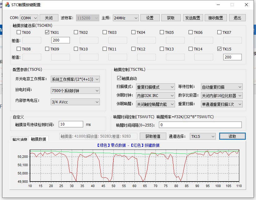

 楼主| 发表于 2024-7-15 15:30:56 | 显示全部楼层
目前增大TCAP电容至47nF,差值能达到300,但数值50000左右
什么都不变,设置单通道重复扫描3次,数值由50000减小到了1100,但差值还是能保持300,达到27%,感觉很好(虽然干扰也跟随大了,但能抑制)
关键是另一个按键的数值,在单通道重复扫描3次的条件下,数值达到了15000,不知道是什么原因?
若设置为重复扫描4次,结果就反过来了,变成上一个按键数值较大,这个按键很小;
能都调整到很小吗?
18
101
101
 楼主| 发表于 2024-7-15 15:35:04 | 显示全部楼层
感觉重复扫描次数很有效,能保持差值不变的情况下,减小数值,从而增大了差值的比例,但问题的关键,重复扫描3次,和4次,只能对一个按键有效减少数值,能设置吗?
或者能继续加大TCAP吗?感觉增加电容也很有效,手册限制最大47nf,再增加行吗?
