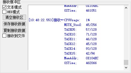

你说的很对,是要深入研究一个,你说这个借助printf分析代码运行轨迹,我很感兴趣,很想学习,这个通过keil可以实现吗?还是要借助别的工具?

LINK 或 USB-TTL 都可以,

就是通过串口输出到串口助手查看结果是吗?我百度上查是通过串口跟踪,
嗯 , 是的, 就是用串口输出, 用串口助手查看. 一般来说, 硬件设计时 UART1的 P30 ,P31本来就用来ISP下载代码, 或USB. 调试时用它输出数据查看, 不会额外占用端口, 用习惯了以后, 比访真好用, 毕竟是真运行, 没  详情 回复 发表于 2024-7-16 22:41

printf 多行数据输出:
用习惯了以后, 比访真好用, 毕竟是真运行, 没有了那个"访"字. 比"访真" 真得多了
