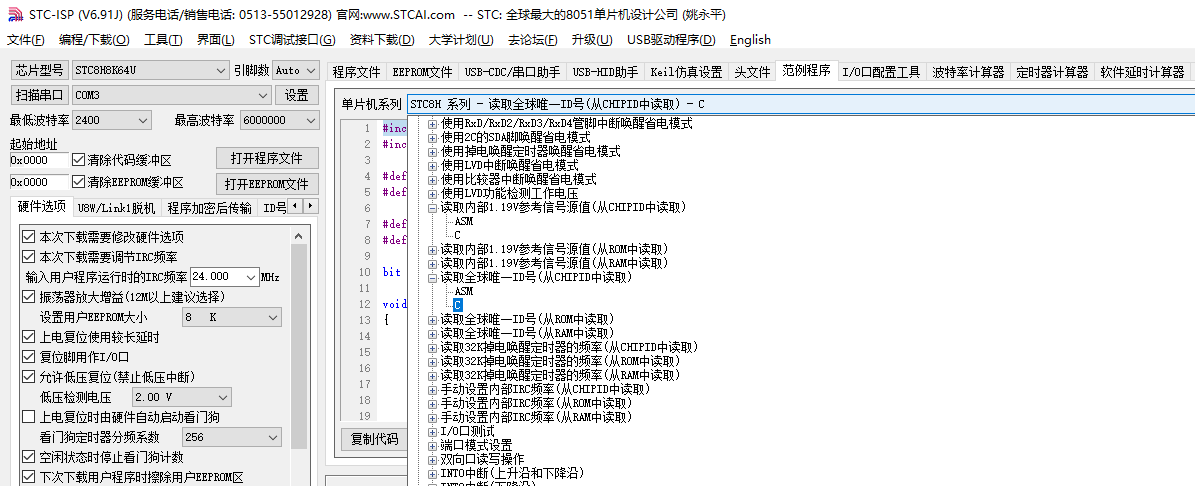

在RAM跟ROM读取都正常,从CHIPID中读取,得到的都是FF,用的STC8A8K64D4,这个是不是没有CHIPID功能吧?用的烧录器的范例程序
STC8A8K64D4系列支持全球唯一ID号(从CHIPID中读取)  详情 回复 发表于 2023-2-10 09:09

发表于 2023-2-10 09:09:18 | 显示全部楼层
sky*** 发表于 2023-2-9 23:26
在RAM跟ROM读取都正常,从CHIPID中读取,得到的都是FF,用的STC8A8K64D4,这个是不是没有CHIPID功能吧? ...
