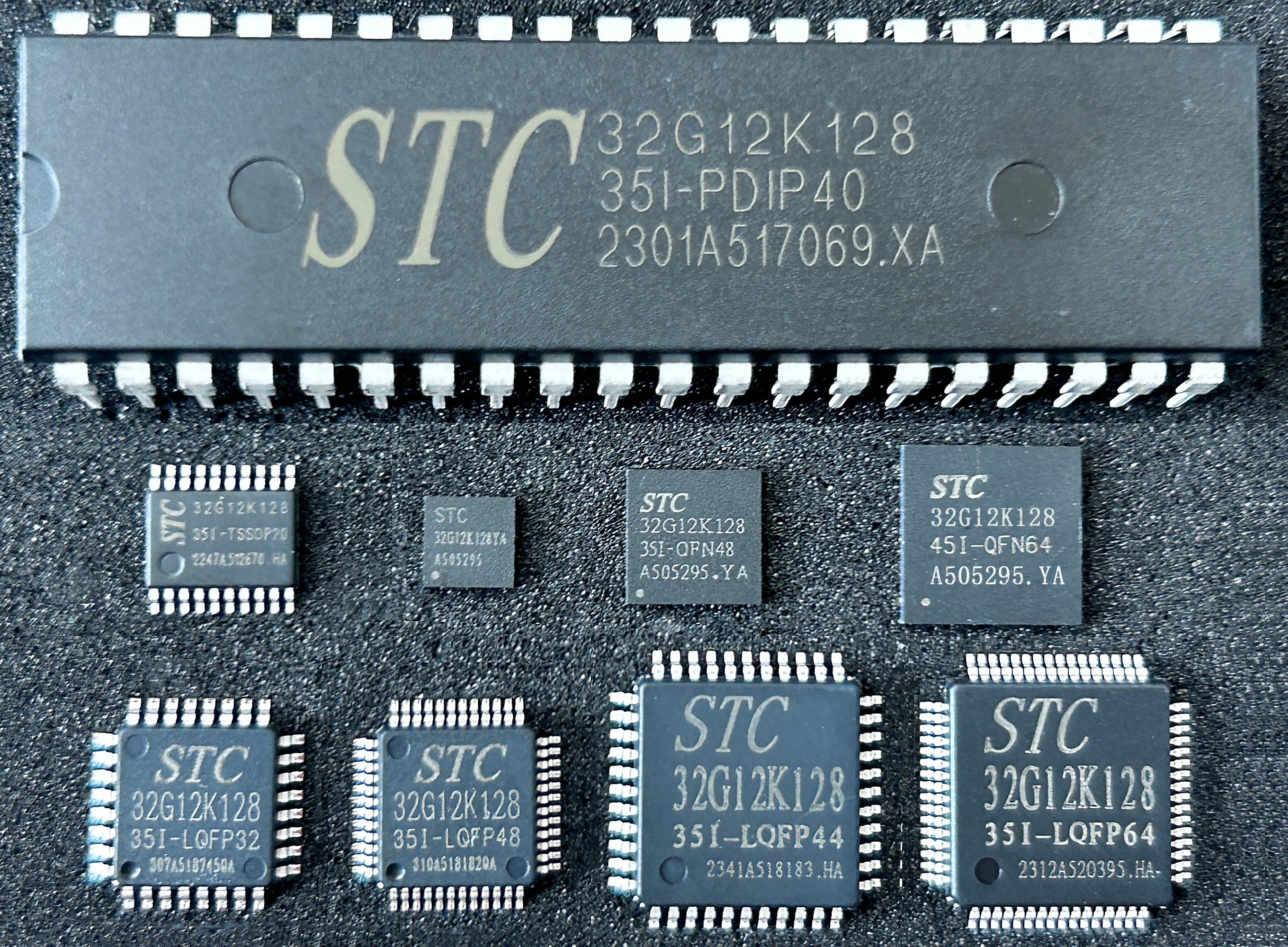

QFP44和DIP40都是濒临淘汰的老式封装,像比较古老的PLCC44已经淘汰了,因为老封装使用的厂家少,芯片到封装测试公司还需要单独安排,各种费用就上去了,LQFP目前勉强算是主力封装,应该还能坚持几年,以后尽量使用QFN封装吧,省PCB空间,省锡,又可靠

新产品的主力封装是:
LQFP64/48/32, + LQFP44补充
QFN64/48/32/20及DFN8, 这些超小封装是后起之秀
SOP16/SOP8
PDIP40就留给学校讲历史典故了
现在流行小封装的 LQFP48, LQFP44面积偏大用的少了

部分电梯、PLC等工业控制板还在使用DIP40与IC座,维修方便更换,不太可能淘汰。
省PCB空间反而可能会增加PCB层数,成本更高。

封装贵,成本高。LQPP48用量大,分摊下来成本要低不少。
