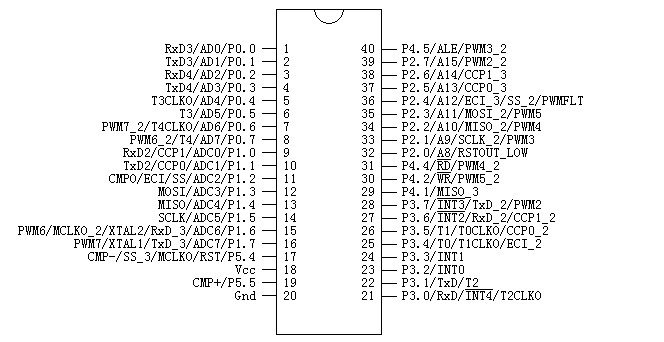

8051U插到普中89系列开发板可用吗
可以用的,完美替换,管脚位置都一样

前*** 发表于 2024-11-2 16:02
可以用的,完美替换,管脚位置都一样
太难得了,管脚位置完全的芯片可不多见!
STC89C52RC 系列
STC90C52RC 系列
STC89C58RD+ 系列
STC90C58RD+ 系列
STC10F08XE 系列
STC11F60XE 系列
STC12C5A60S2 系列
AI8051U 系列

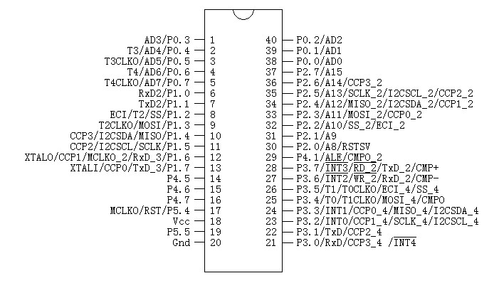

还出现过虽然是 DIP40 封装,但管脚位置不兼容的系列:
有这样的
包括:
STC15F2K60S2 系列
STC15W1K16S 系列
STC15W408S 系列
STC15W4K32S4 系列
AI16F40K128 系列
AI8H8K64U 系列
AI32G8K64 系列
AI32G12K128 系列
AI32F12K64 系列
还有这样的
包括:
STC8F2K64S2 系列
STC8F2K64S4 系列
STC8A4K64S2A12 系列
STC8A8K64S4A12 系列
AI8A2K64D4 系列
AI8A8K64D4 系列
终究还是回到了最经典的传统8051排布!还是这个最有灵魂!
