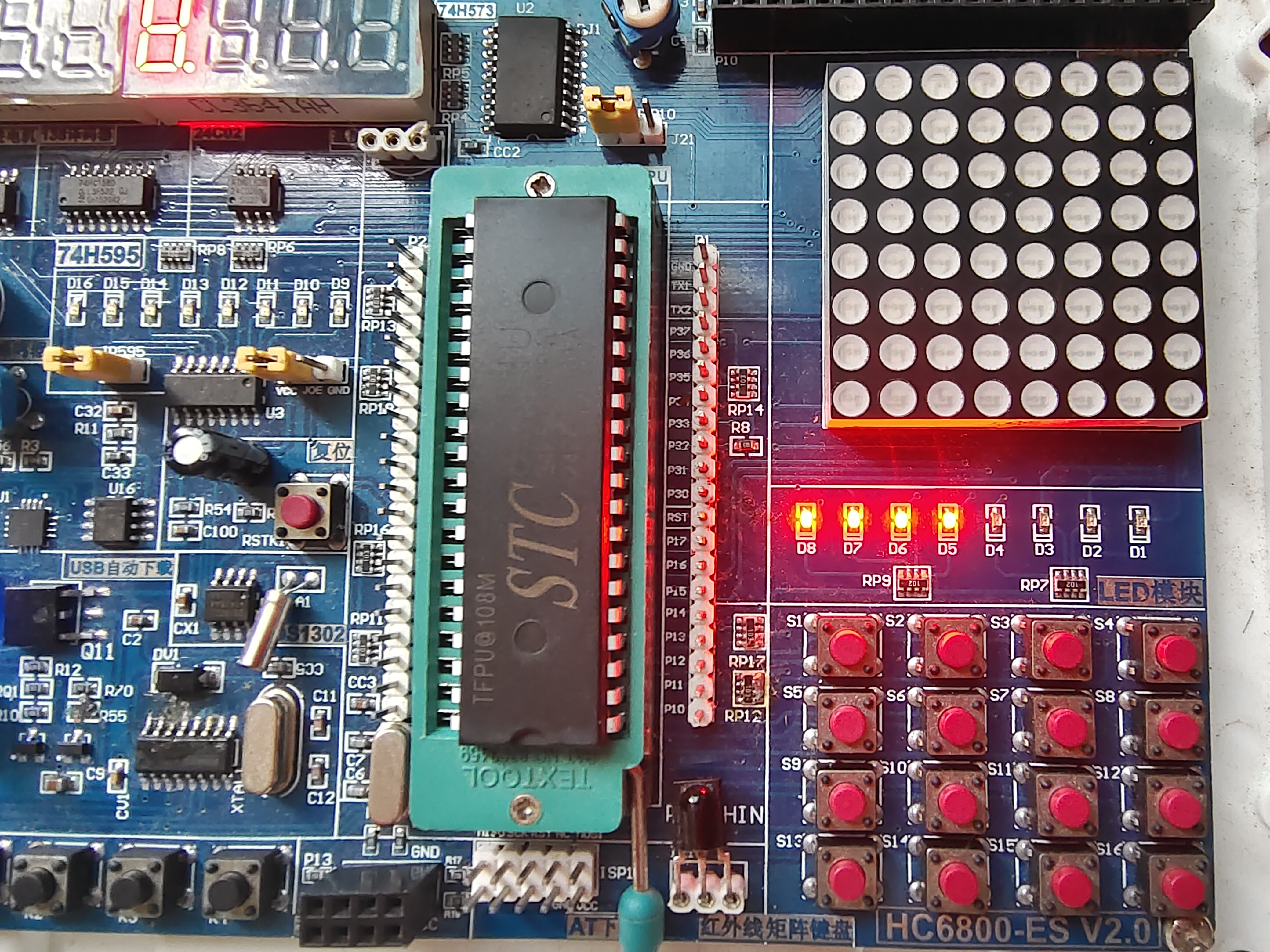

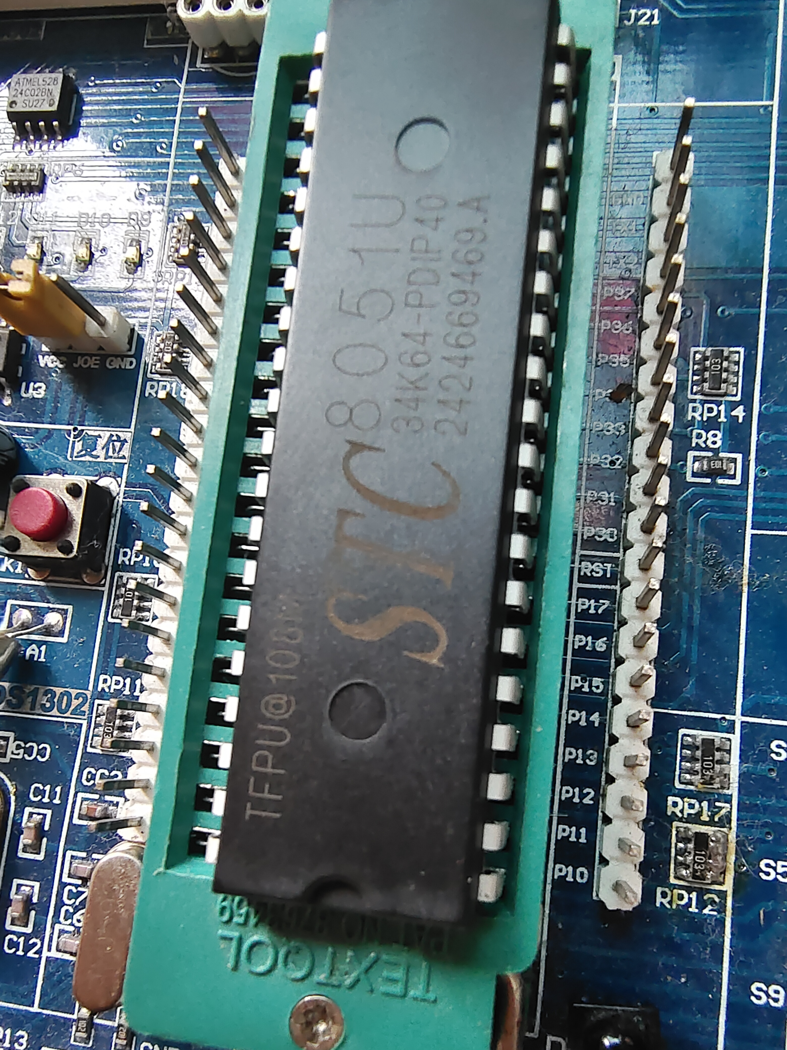

又拿出以前的开发板,换掉之前的89C52,
装上8051U,完美匹配
那就开始第一步,点个灯试试吧
成功点亮,而且直接用STC32的头文件也可以成功运行,
接下来再搞点花样,只点灯有点浪费了

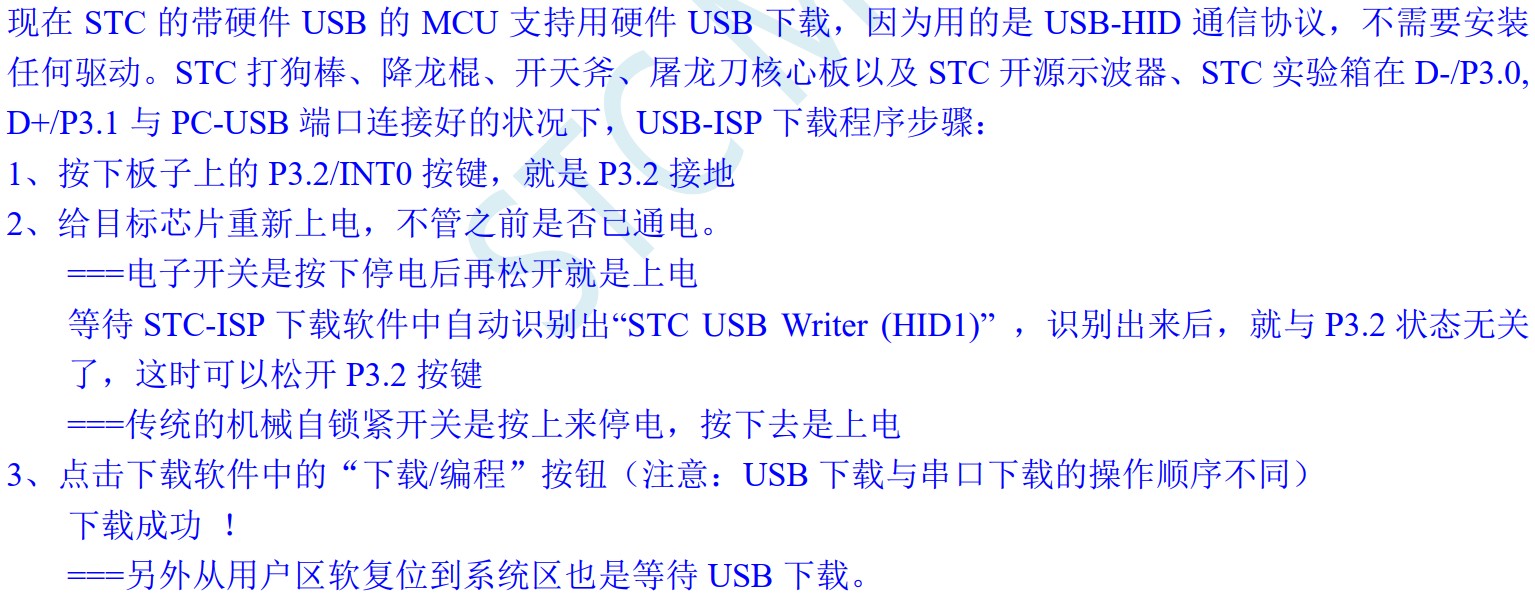

同款板子,我的烧录没反应

你是不是选的32bit哦~

不知么好怎么好了。不能自动下载,要重新上电才可以

要断电再上电才能下载
