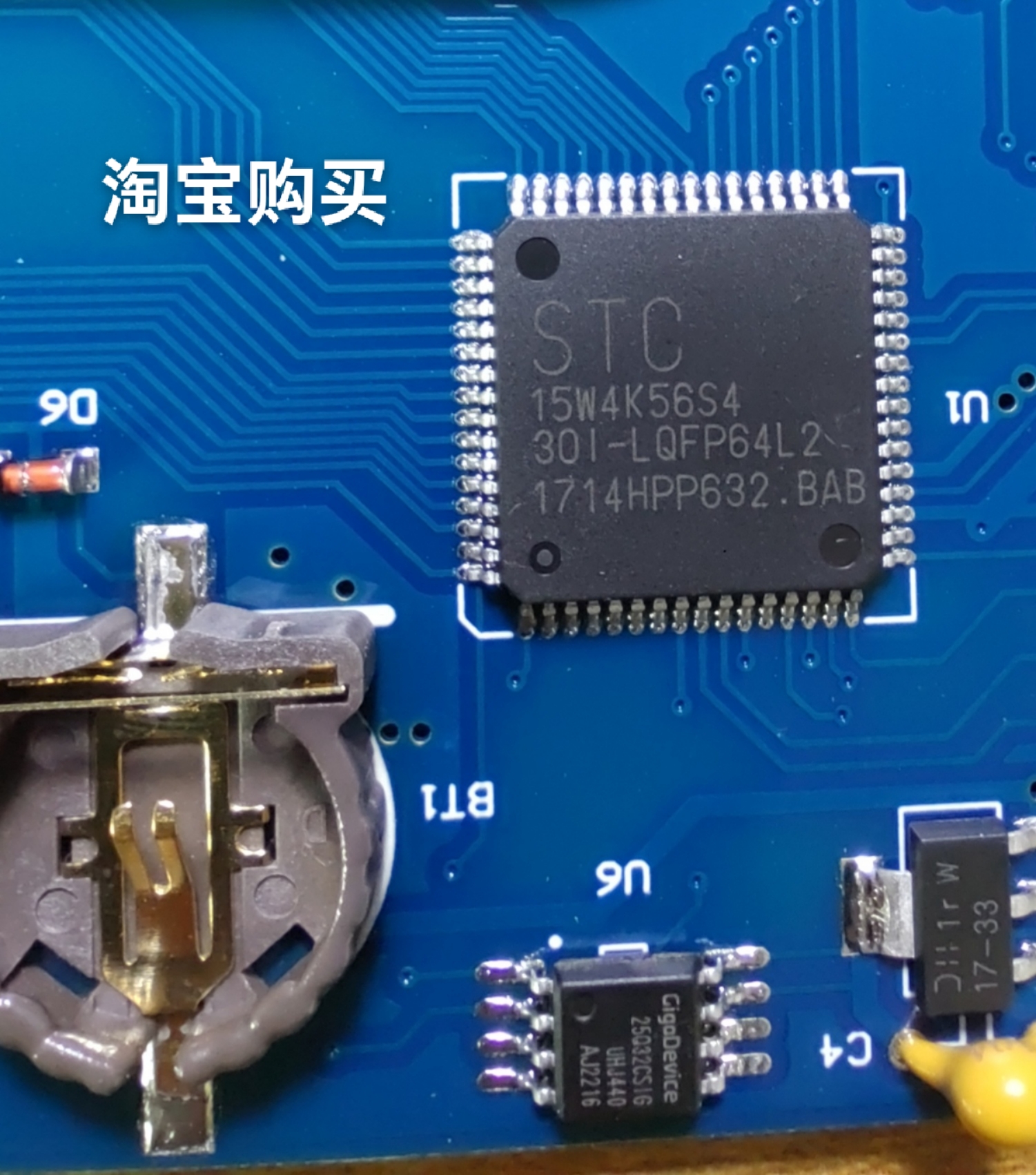

淘宝上买的STC15W4K56S4-30I-LQFP64L2不能使用,不知道L和L2后缀什么区别。

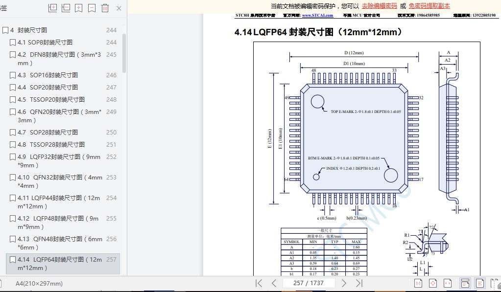

发表于 2024-7-9 10:40:04 | 显示全部楼层
STC15W4K的L和L2尺寸一样,没有差异性。现不管STC15W4K老产品还是STC32G STC8H系列新产品,均是LQFP64【12mm*12mm】

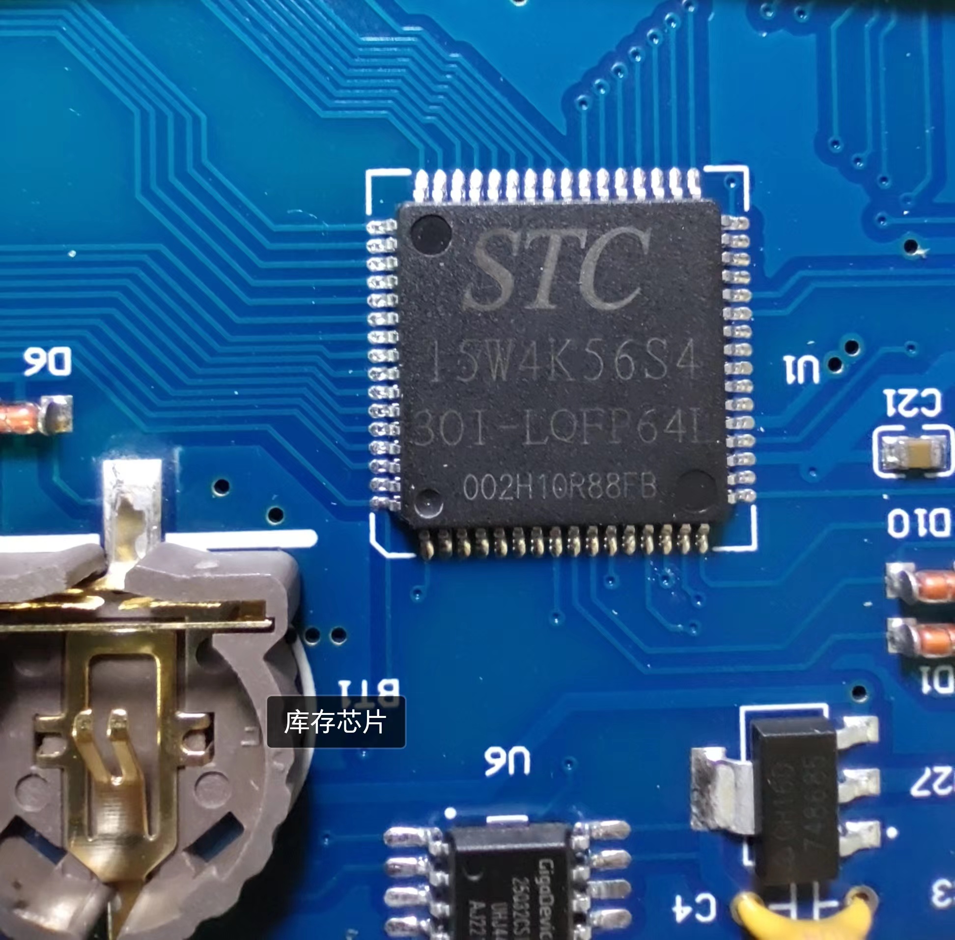

发表于 2024-7-9 10:58:26 | 显示全部楼层
STCAI-32*** 发表于 2024-7-9 10:40
STC15W4K的L和L2尺寸一样,没有差异性。现不管STC15W4K老产品还是sSTC32G STC8H系列新产品,均是LQFP64【12 ...
L2无法下载程序并且不能识别芯片,L下载程序正常。
为什么会有L2标识,因为封装差异还是引脚排列差异,我找了所有能找到的资料,没有看到任何一本资料多L2的描述。

发表于 2024-7-9 13:11:40 来自手机 | 显示全部楼层
淘宝1714的,17年第14周产的库存芯片?

发表于 2024-7-9 13:26:12 来自手机 | 显示全部楼层
不懂生产日期是怎么标注的,库存的还是00呢,应该是16年买的。
