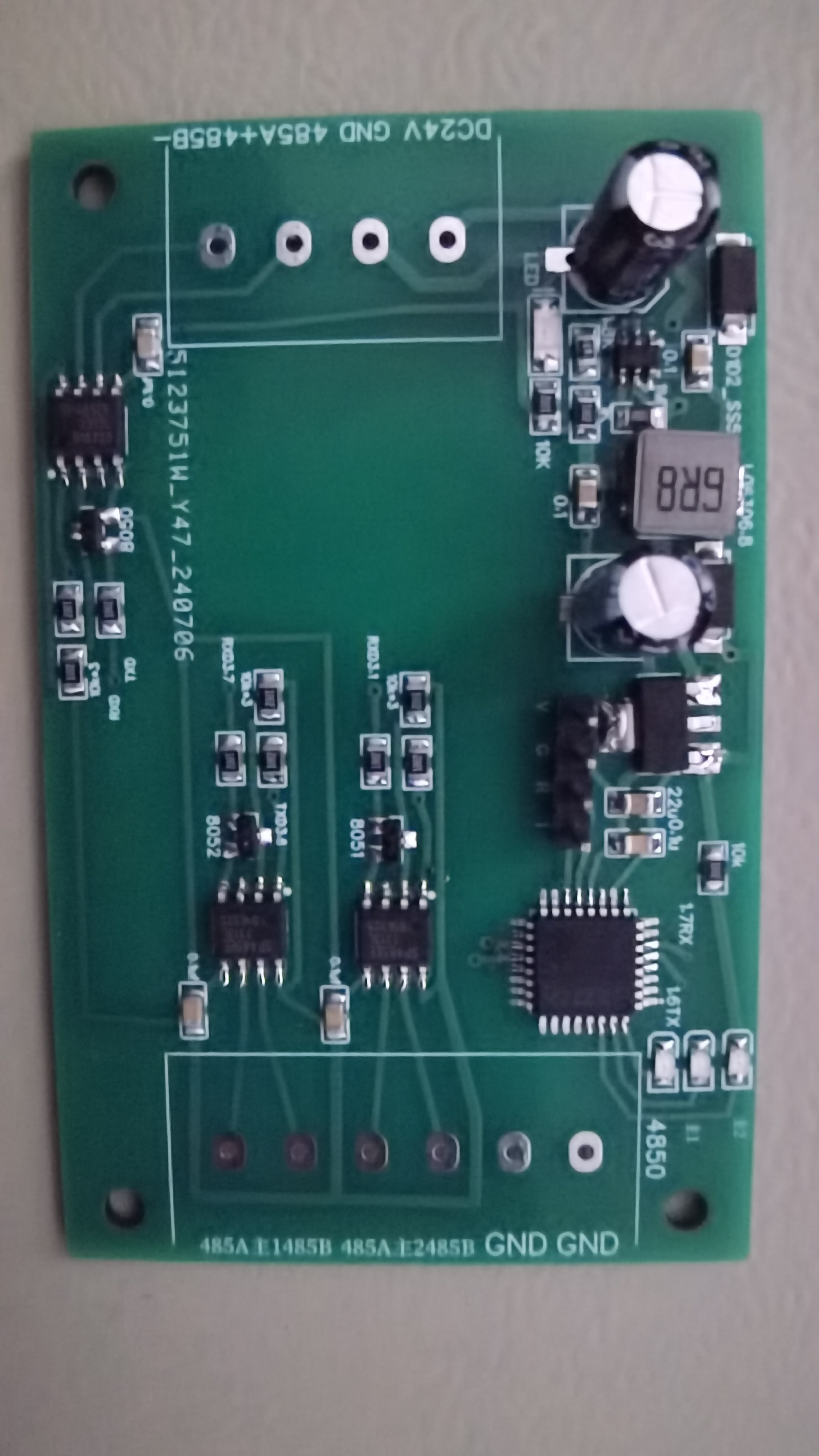

多串口通信导致单片机死机或跑飞需要加看门狗复位吗

看来我这属于是中断异常。把接收数组改长。接收计数太长就复位计数后。现在已经很正常了,没有问题。

今天又做了几个这种板子。还没测试。
这样就可以有效过滤了。
做到一发一收。
你这电路少了很多保护装置,遇到点脉冲干扰可能485芯片就挂了  详情 回复 发表于 2024-8-2 15:36

发表于 2024-8-2 15:36:21 | 显示全部楼层
qepu*** 发表于 2024-8-1 18:28
今天又做了几个这种板子。还没测试。
这样就可以有效过滤了。
做到一发一收。 ...

发表于 2024-8-3 15:26:51 来自手机 | 显示全部楼层
终端电阻。已经安排上了,现在已经不挂了。还有。6.8伏的ca双向抑制二极管。都安排上了。现在还好,没问题。
