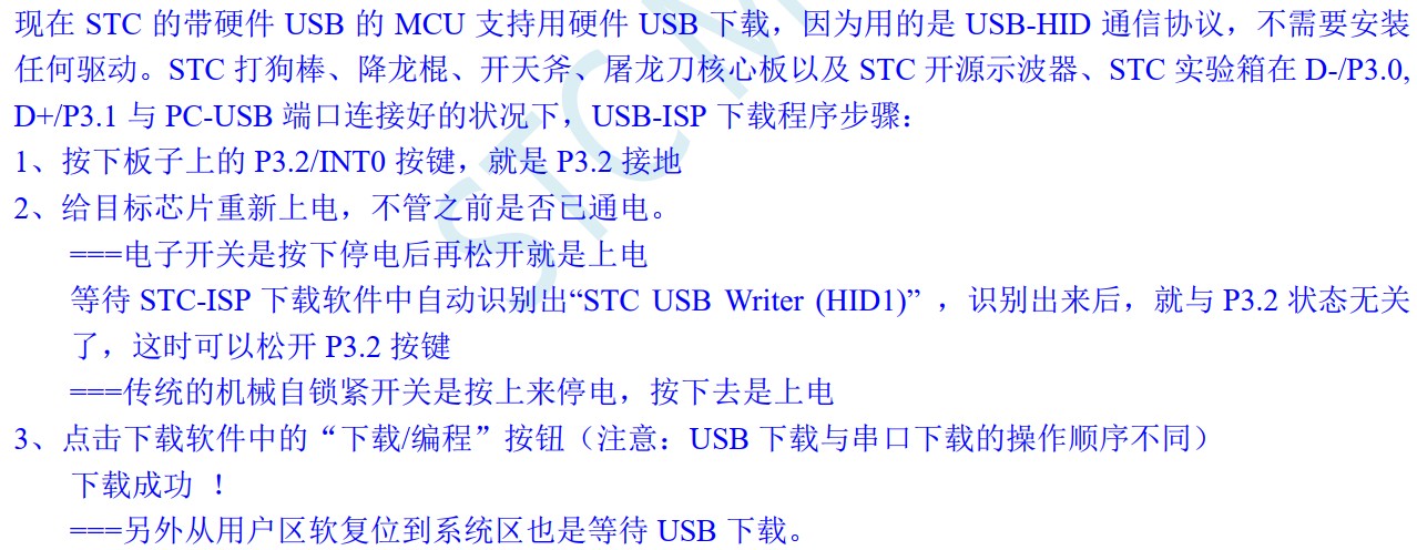

插拔 USB插头,不可靠,
GND/D+/D-/5V 谁先接触到的,不可靠,
用专门的电源开关

是的  用的stc的虚拟串口
我的是下载器坏了,换了个新的用

后续 问题已解决 硬件焊接部分有问题 又重新焊了一遍
