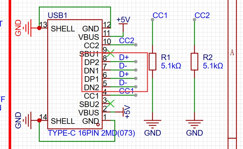

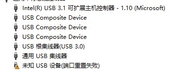

如图所示 尝试好几次都这样 而且板子断电之后也没这个设备了 说明有 但是识别不了 该怎么办

发表于 2024-7-8 07:30:00 来自手机 | 显示全部楼层
就一张图无法清楚了解是什么情况。

发表于 2024-7-8 08:20:35 | 显示全部楼层
有没有可能是你的USB口有问题,重启一下电脑然后换个USB口试试

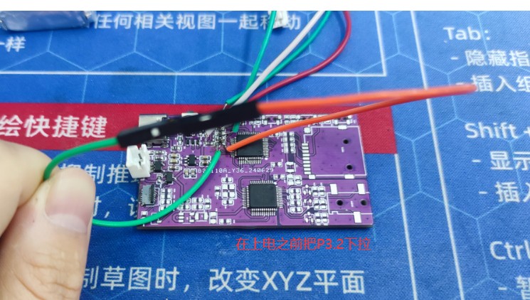

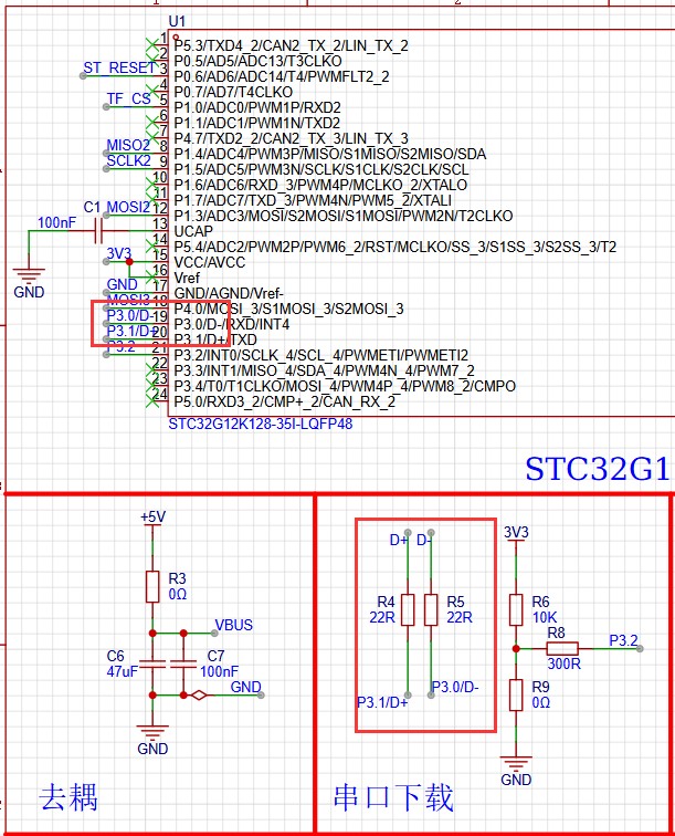

 楼主| 发表于 2024-7-8 10:22:19 | 显示全部楼层
前两张是原理图 后三张是操作图

 楼主| 发表于 2024-7-8 10:22:56 | 显示全部楼层
神*** 发表于 2024-7-7 23:13
原理图,操作视频,发上来
你好 麻烦您看下 我上传了操作图和原理图

 楼主| 发表于 2024-7-8 10:23:20 | 显示全部楼层
我现在怀疑买到假芯片了
