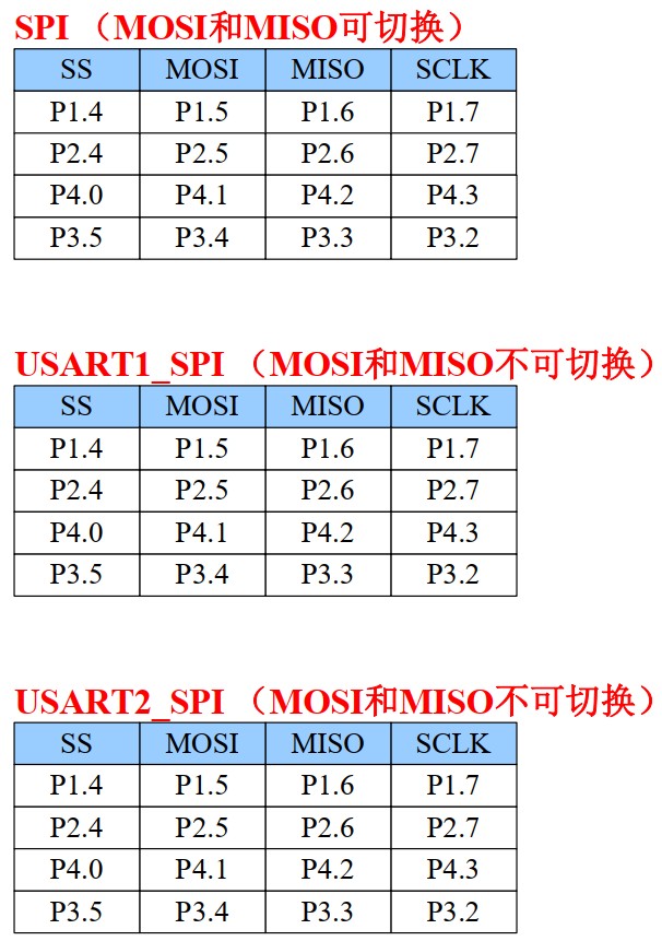

发表于 2024-7-8 11:17:51 | 显示全部楼层
STC8051U系列单片机,专用的那组SPI相关管脚的
SPI-MOSI 和 SPI-MISO 功能可以切换,不是 U1SART/U2SART的附带 SPI
===STC8051U 已测试通过
相关SFR说明如下:(下一版STC8051U的数据手册会增加说明)
所以理论上只有需要J9和J9B就可以兼容SPI接口和I2C接口了,J10不需要
目前,独立SPI的MISO和MOSI功能脚可以切换的单片机有如下系列:
STC8H2K08U系列
STC8H2K32U系列
STC8051U系列
另外,“MISO和MOSI功能脚切换”仅仅只是SPI的功能脚切换,而不是整个管脚的功能切换
比如STC8051U的P3.3和P3.4:
未切换MISO和MOSI功能前
P3.3脚的功能:P3.3/INT1/MISO_4/SDA_4/I2SMCLK/PWMAPS5
P3.4脚的功能:P3.4/T0/T1CLKO/MOSI_4/I2SSD/PWMAPS6
切换MISO和MOSI功能后
P3.3脚的功能:P3.3/INT1/MOSI_4/SDA_4/I2SMCLK/PWMAPS5
P3.4脚的功能:P3.4/T0/T1CLKO/MISO_4/I2SSD/PWMAPS6
25428

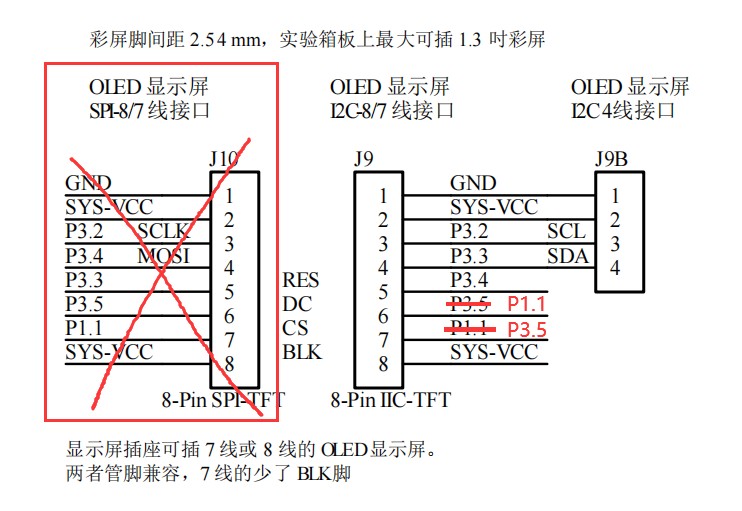

 楼主| 发表于 2024-7-8 12:56:26 | 显示全部楼层

发表于 2024-7-8 14:35:01 | 显示全部楼层
所以OLED接口可以去掉J10。
P1.1跟P3.5兑换一下(P3.5为SPI_SS,做CS用)

 楼主| 发表于 2024-7-9 16:36:42 | 显示全部楼层
25428
 楼主| 发表于 2024-7-9 16:38:33 | 显示全部楼层
