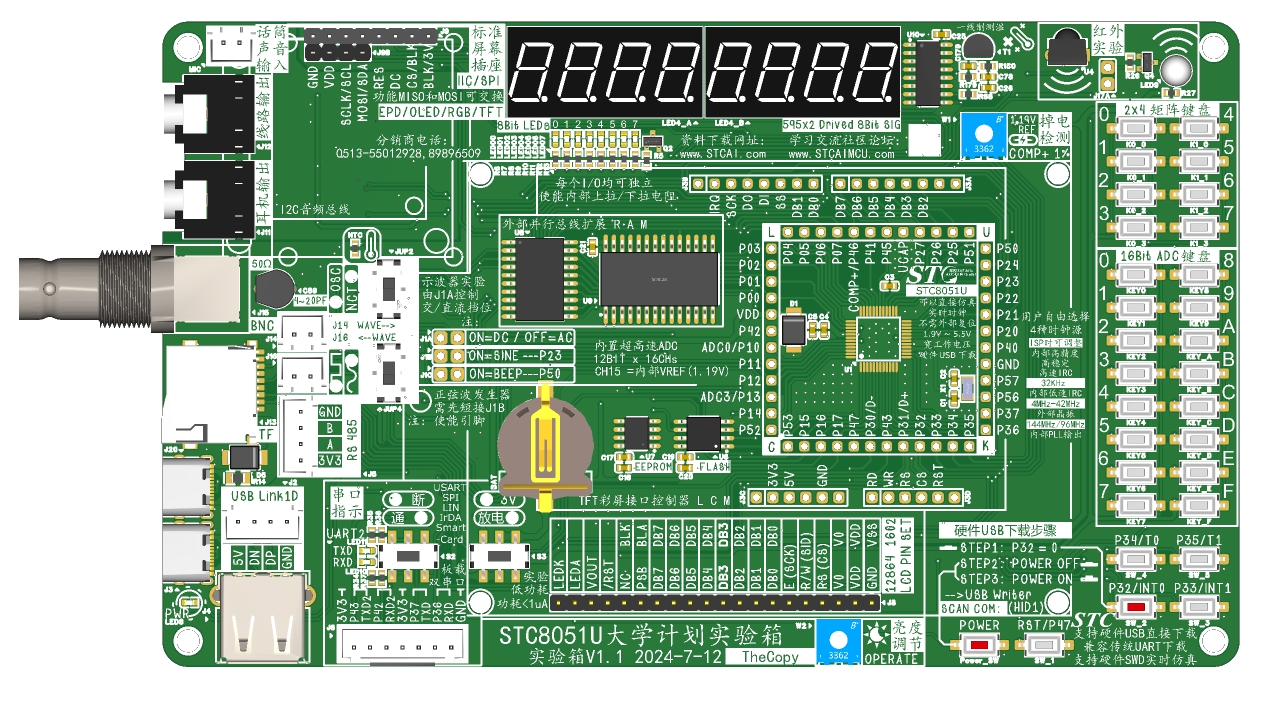

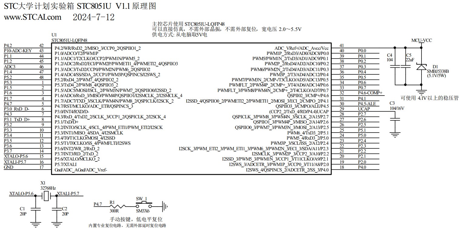

8051U全球大学计划实验箱 V1.1 原理图,参考PCB
===原理图,2024/7/12,15:20
===PCB, 2024/7/18,9:20
===PCB, 2024/7/21,有立创开源版已开源

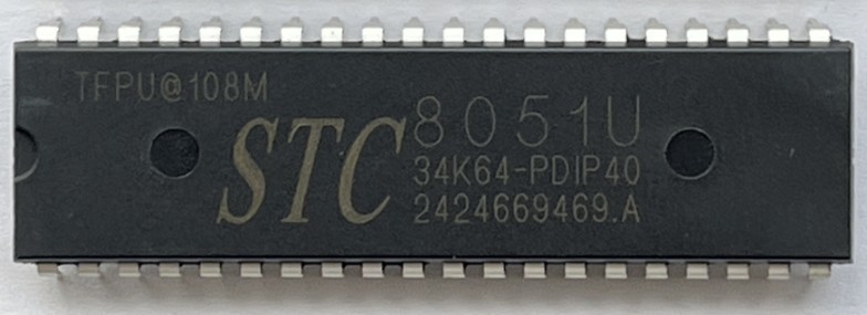

用 AI8051U-PDIP40, LQFP44, LQFP48
点亮 i8080-TFT, QSPI-TFT, SPI-TFT, 点灯
追风剑-II@8051USB 实验箱,极致音频,示波器,波形发生器
管脚兼容天王级别的: 89C52RC, 12C5A60S2
兼容 8位8051,  可以用 Keil C51/IAR/SDCC 编译器
===AI-ISP 烧录时,指定 8051U-8Bit
兼容
32位8051,可以用 Keil C251 编译器,双核兼容设计
===AIAPP-ISP V6.94L 烧录时,指定 8051U-32Bit

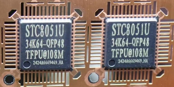

34K SRAM(2K edata, 32K xdata), 64K Flash
DMA支持PWM, DMA支持外设直接到外设, P2P
135MHz-PWM支持硬件移相,16位PWM; 真12位ADC
USB, I2S, QSPI, 4组串口,I2C, SPI
LQFP48/LQFP44,PDIP40 封装已到位
TFPU32@108MHz:【硬件三角函数/反三角函数,硬件浮点运算器】
不用的PSEN 改成 USB-3.3V-LDO-UCAP, 外挂 0.1uF电容
不用USB, 不用 USB直接下载/USB仿真,可不挂这个电容

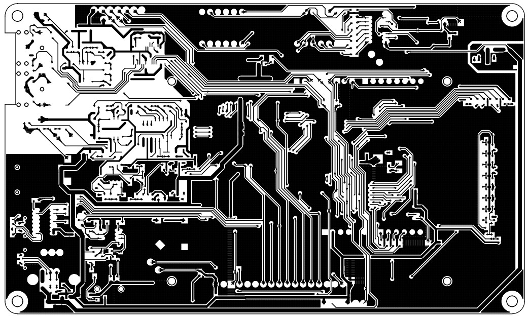

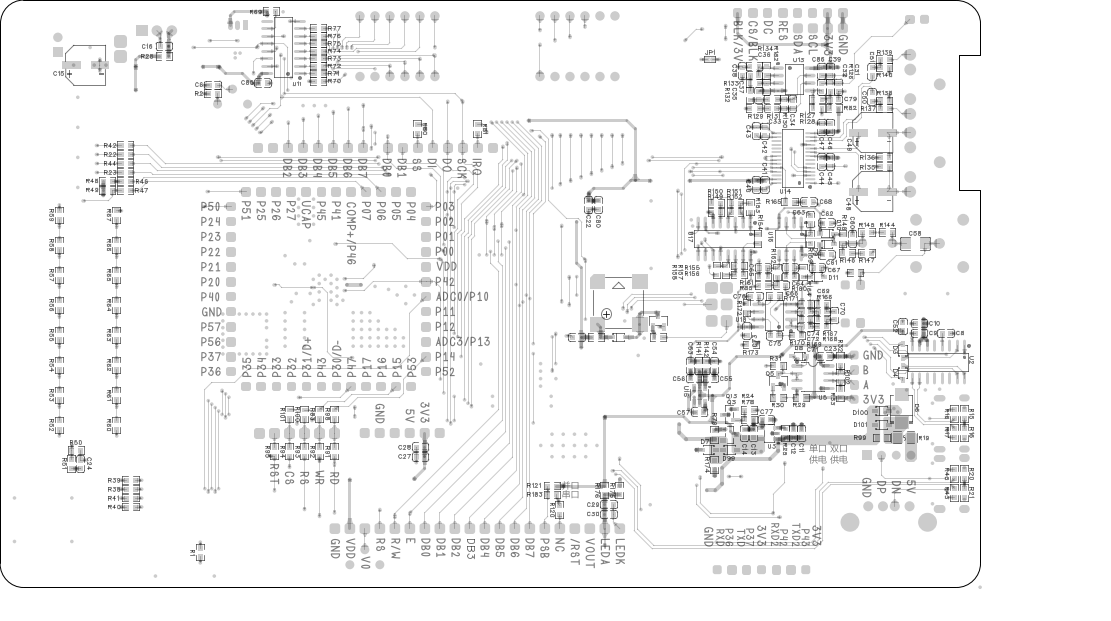

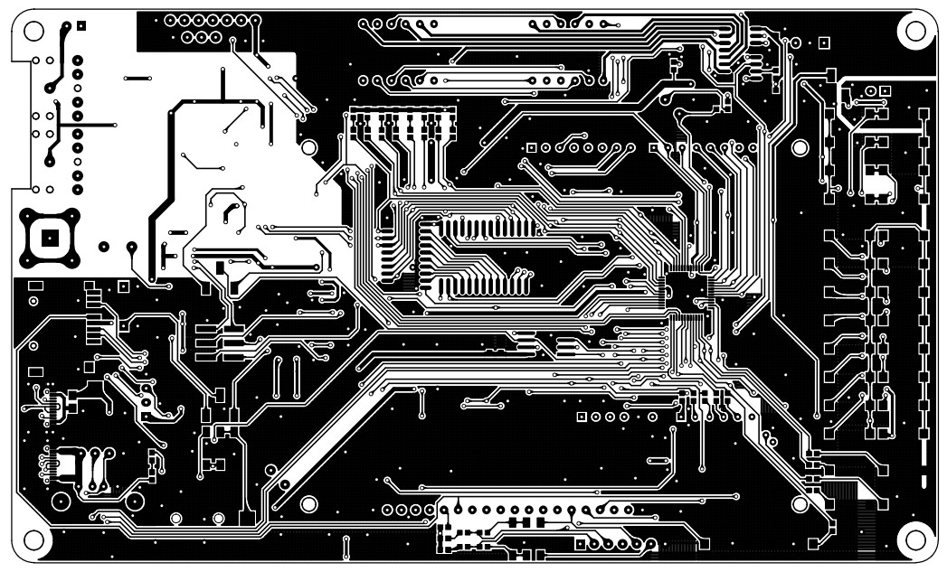

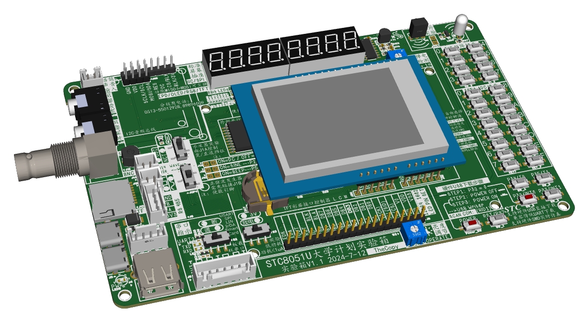

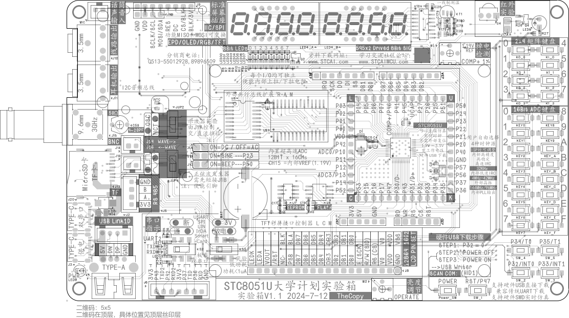

V1.1  复刻版:
3D 渲染图:
top 渲染图:
top 线路图:
bottom 渲染图:
bottom 线路图:

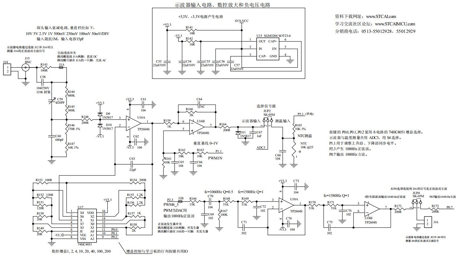

修改细节:
①:可选J20供电,用户可选焊

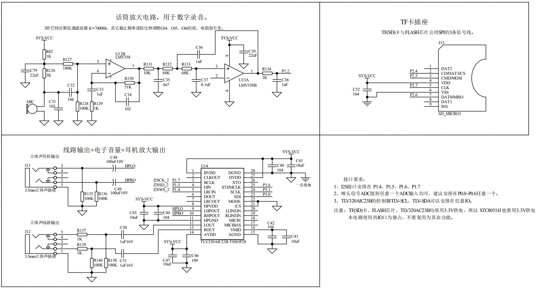

②:话筒放大电路,U13 PIN2悬空问题,增加电阻可选悬空
③:官方版本V20240712版本,应该用的贴片排座,这里改成了插件2.54*3*2
开源地址:
https://oshwhub.com/l64481000/new-project_2024-06-17_1000
相关文件:
1、原理图(嘉立创EDA)
2、PCB高清图
3、Bom
4、PCB影印图(线路可见)
更多文件请在开源地址下载,已完全开放,可以下载PCB源文件和导出gerber等。
【若打开开源地址无法查看,可能在审核中,请耐心等待oshwhub官方通过开源审核,便可正常可见】

原理图和PCB都画得漂亮! 运放的1、2脚短路即可,原来官方电路改错了。这级运放和前面的RC组成3阶低通滤波器,截止频率  详情 回复 发表于 2024-7-22 11:41

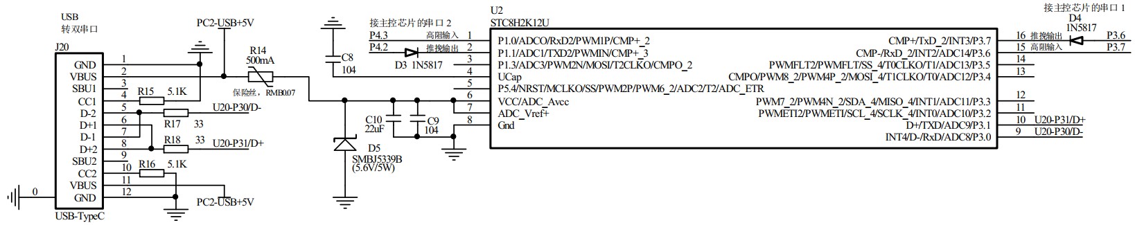

这部分 2024/7/12, 我们优化过了

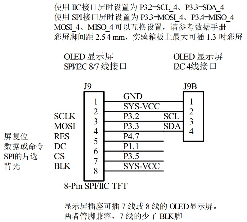

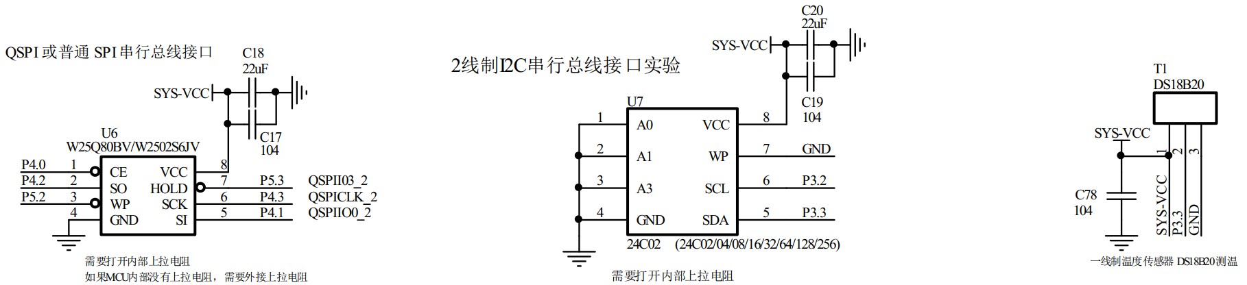

特别提醒,这部分 2024/7/12, 我们优化过了
特别提醒,为了这部分的简化设计,和历史兼容:
STC8051U系列单片机,专用的那组SPI相关管脚的
SPI-MOSI 和 SPI-MISO 功能可以切换,不是 U1SART/U2SART的附带 SPI
===STC8051U 已测试通过
相关SFR说明如下:
目前,独立SPI的MISO和MOSI功能脚可以切换的单片机有如下系列:
STC8H2K08U系列
STC8H2K32U系列
STC8051U系列
另外,“MISO和MOSI功能脚切换”仅仅只是SPI的功能脚切换,而不是整个管脚的功能切换
比如STC8051U的P3.3和P3.4:
未切换MISO和MOSI功能前
P3.3脚的功能:P3.3/INT1/MISO_4/SDA_4/I2SMCLK/PWMAPS5
P3.4脚的功能:P3.4/T0/T1CLKO/MOSI_4/I2SSD/PWMAPS6
切换MISO和MOSI功能后
P3.3脚的功能:P3.3/INT1/MOSI_4/SDA_4/I2SMCLK/PWMAPS5
P3.4脚的功能:P3.4/T0/T1CLKO/MISO_4/I2SSD/PWMAPS6
STC8051U系列单片机,SPI的MISO和MOSI功能脚可以切换 相关SFR说如下:(下一版STC8051U的数据手册会增加说明) [attachimg]50596[/attachimg] 所以理论上只有需要J9和J9B就可以兼容SPI接口和I2C接口了,J10不需要  详情 回复 发表于 2024-7-8 11:17

以前的版本 SPI-读/写 SD 卡的 I/O 和 I2S 音频冲突了,这次改了
