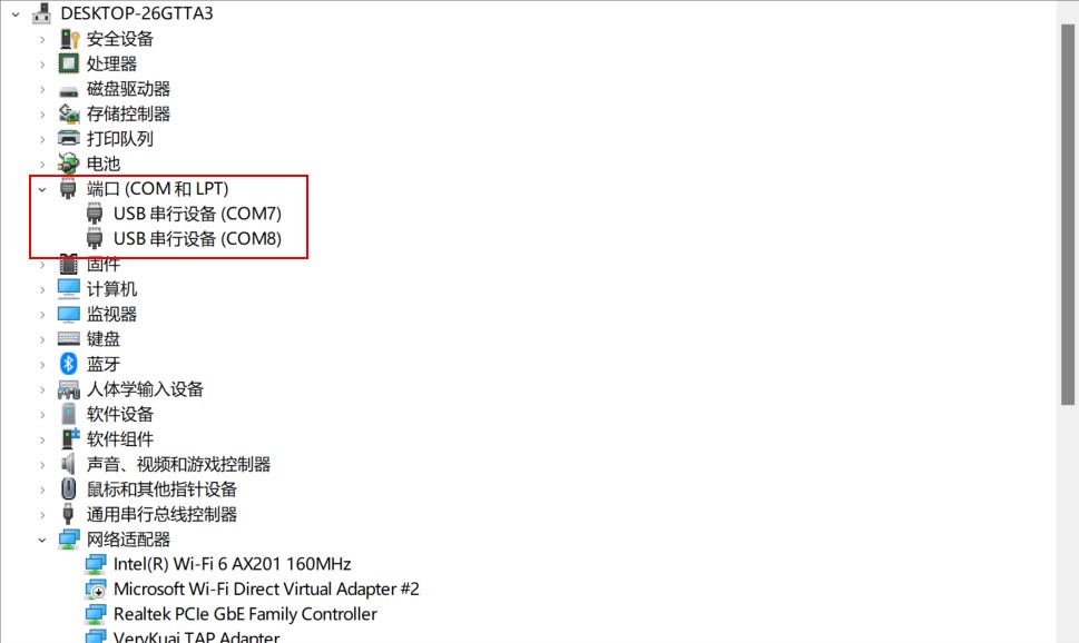

 楼主| 发表于 2024-7-9 20:45:55 | 显示全部楼层
Yim_*** 发表于 2024-7-7 20:15
安装步骤也给你来一下:
谢谢你的分享,但是Win10不用下驱动吧,我看了下驱动如下图
最后我借用我同学的link1d,能直接下程序的。

发表于 2024-7-9 21:22:41 | 显示全部楼层
参考视频手动更新一下固件试试:另6.94G手动更新固件会失败。一定要用附件最新的6.94H再手动升级固件!!!

 楼主| 发表于 2024-7-10 08:14:52 | 显示全部楼层
感谢,用6.94H版本烧完好使了。
