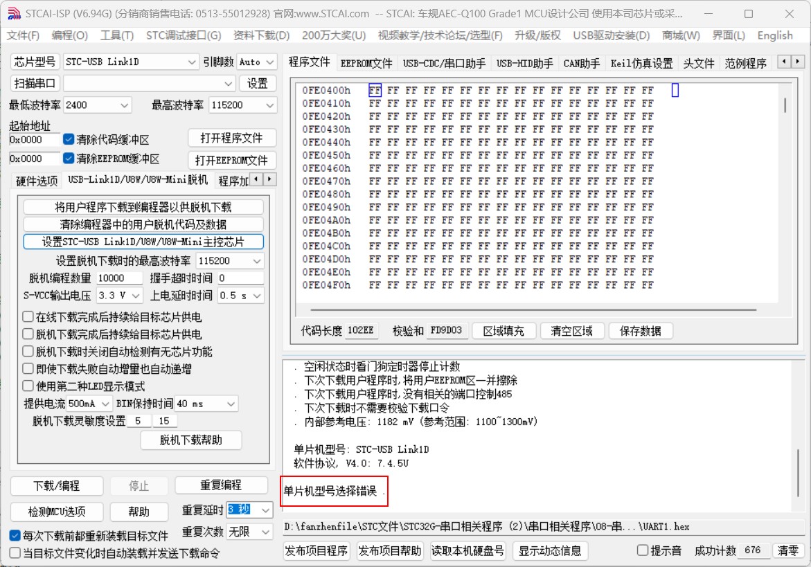

STC-USB-LINK1D插上电脑后蜂鸣器一直响,刷固件显示单片机选择错误。
这是咋回事啊,硬件坏了吗?

 楼主| 发表于 2024-7-6 19:32:17 | 显示全部楼层
so*** 发表于 2024-7-6 16:23
串口没有出现说明有问题。
先按key1再按key2会出现串口

 楼主| 发表于 2024-7-7 19:16:00 | 显示全部楼层
晓*** 发表于 2024-7-7 11:12
使用STC-ISP重刷主控程序,一般都能搞好
刷了也不行,烧程序过程中就显示上面图那样,“单片机型号选择错误”
