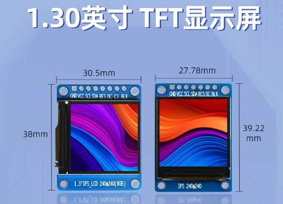

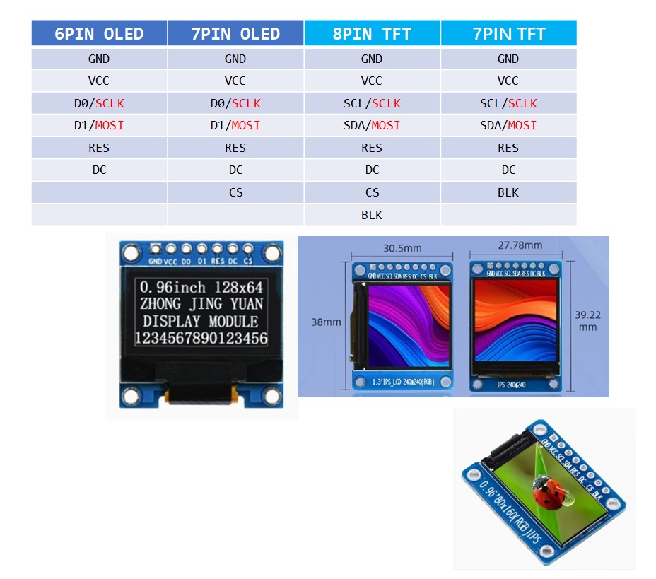

SPI-TFT 彩屏资料
中景园ZJY130S0700TG01-02技术资料
这款是比较通用的,TFT彩屏(7-PIN,  8-PIN
这是中景园出品的一款,淘宝链接:
https://item.taobao.com/item.htm ... wS9&id=565591692266
可以观察到,硬件SPI满足前四个排针,
在硬件上就基本兼容市面上 G  V ....排列的
所有OLED或者TFT
就SPI小屏这块来说,
您那边考虑放两排排针的想法是很极好的,
可以注意到在硬件上,
以STC32G12K128-35I-LQFP64为例,
无论是IIC和SPI的可以都用P3.2作为SCLK
双排的想法应该是基于这方面考虑的

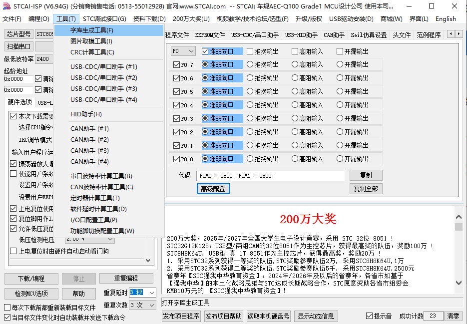

带字库的会不会好一点?
中景园ZJY130S10Z0TG01技术资料.zip (44.99 MB, 下载次数: 380)
帮介绍下 STC-ISP 的字库生成 [attachimg]50277[/attachimg]  详情 回复 发表于 2024-7-6 11:23
  • 打卡总天数:453
  • 最近打卡:2026-07-03 08:57:36
830
23929
发表于 2024-7-6 11:23:07 | 显示全部楼层
angm*** 发表于 2024-7-6 11:06
带字库的会不会好一点?
帮介绍下 STC-ISP 的字库生成

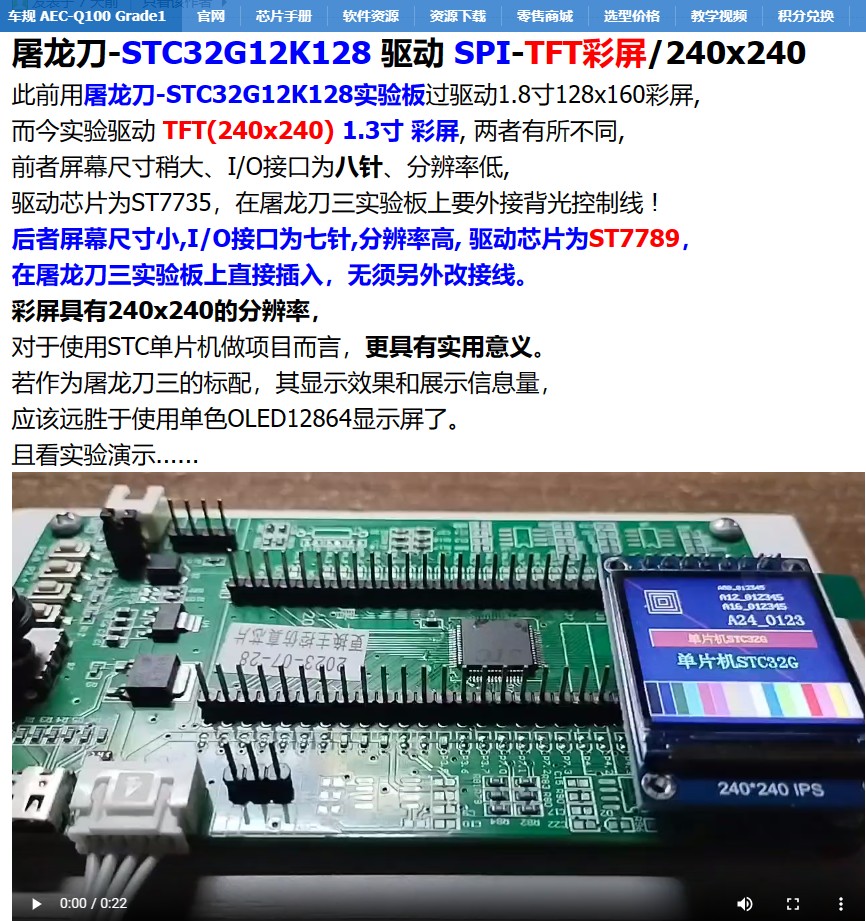

神*** 发表于 2024-7-6 09:29
SPI-TFT(240x240)彩屏@屠龙刀-STC32G12K128 驱动 | TFT取代OLED12864 - TFT/LCD12864/LCD1602/红外遥控  ...
清晰度高,收藏了
