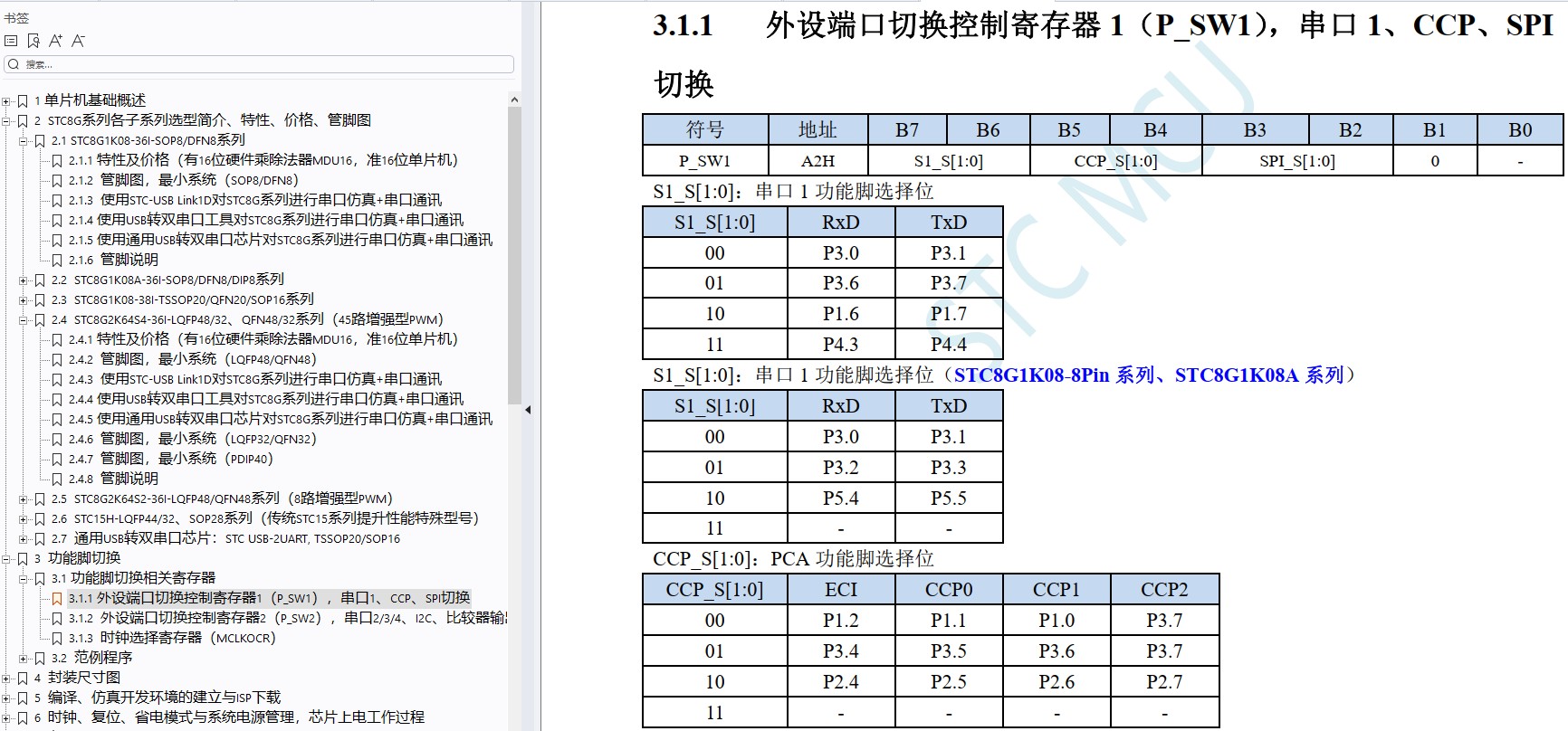

高级pwm可以选择端口. STC8G的678位怎么选P55端口

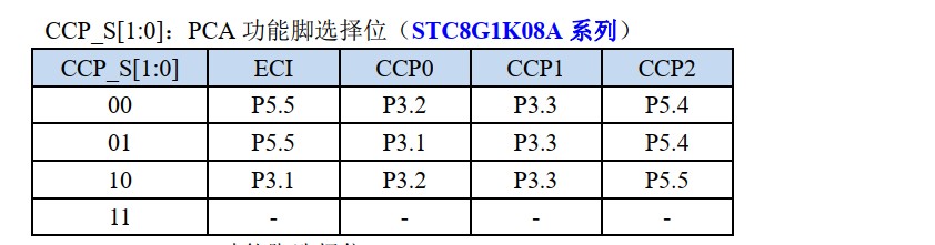

就是这个不能同时设置 P5.5 P3.1同时开启PWM
捆绑在一起的,比如CCP_S设置10,可以同时输出3路PWM:CCP0-->P3.2,CCP1-->P3.3,CCP2-->P5.5。  详情 回复 发表于 2024-7-7 10:59
8219
17644
发表于 2024-7-7 10:59:18 | 显示全部楼层
vb2*** 发表于 2024-7-6 23:13
我也不懂,就是看别人说共2位
而P3.1、P5.5在不同的设置里面,不能同时启动。

那就不折腾了.
硬件限制了.

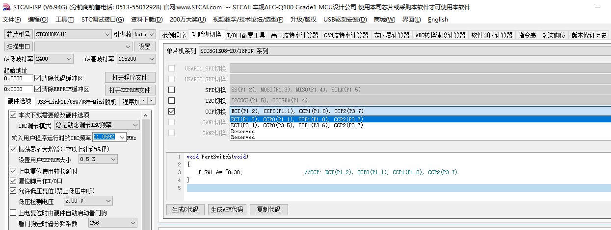

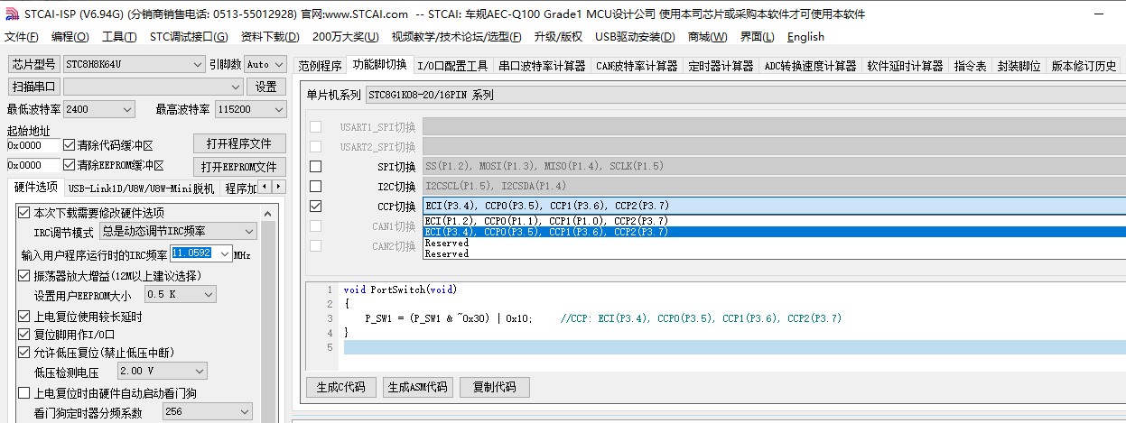

 楼主| 发表于 2024-7-7 15:56:19 | 显示全部楼层
神*** 发表于 2024-7-7 13:37
楼主的问题:
最严重的,就是讲不清,型号 都不能讲清
再严重的是不会 看资料 和 STC-ISP 开发工具包
怪我没讲清楚,
15位高级PWM功能强大.随便哪个口都能pwm
下次我尽量表达清楚
161
1985
2184
2184

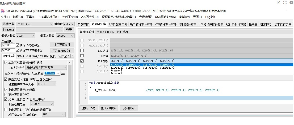

 楼主| 发表于 2024-7-7 15:59:06 | 显示全部楼层
楼主的问题:
最严重的,就是讲不清,型号 都不能讲清
原来官方软件上有这个功能,,,,,
我昨天找了半天.
不知道这么简单的设置就能解决问题.
