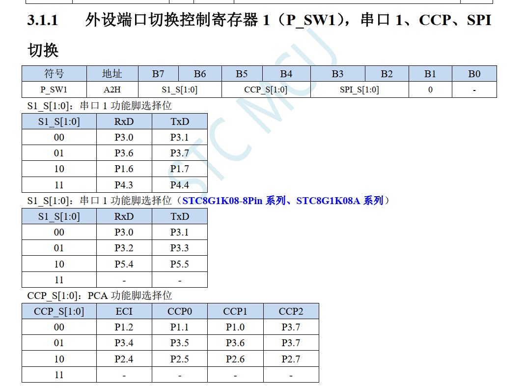

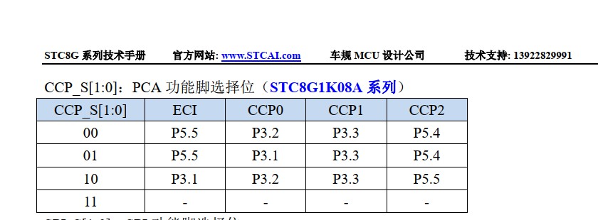

高级pwm可以PWM_ENO使能,PWM_PS选择IO口
那stc8g的 678位怎么设置端口
正常我 P33 设置PWM1可以
那我想P55口 就是CCP2_3输出pwm.应该配置哪个端口啊.
手册翻了10几遍了.也没看到说怎么配置CCP2_3的pwm输出

 楼主| 发表于 2024-7-6 00:32:12 | 显示全部楼层
晕死,,,搞懂了.
P_SW1 配置 0x20;

 楼主| 发表于 2024-7-6 10:23:12 | 显示全部楼层
网*** 发表于 2024-7-6 09:50
STC8G系列只有PCA和增强型PWM吧?猛一看标题还以为STC出了新产品
对的.
只有这两个
现在又出新问题了
        P_SW1 = 0x10;
              P_SW1 = 0x20;
比如我要复用这两个.后面的总是会覆盖前面的.不能两个一起用

 楼主| 发表于 2024-7-6 11:45:18 | 显示全部楼层
_奶*** 发表于 2024-7-6 11:39
是的,,,我觉得老哥你补习补习C语言?我看你这逻辑都没什么问题,,语法问题很大,, ...
意思是先去学C语言,再回来学单片机?
要不你给我个  P_SW1 = 0x10;  P_SW1 = 0x20; 同时点亮
我回头补习C语言去
真的要学下基本语法,C语言的语法简单,规则少,关键字不多。 P_SW1 |= 0x10; //只设置bit4=1,其余位不变 P_SW1 |= 0x20; //只设置bit5=1,其余位不变 P_SW1 &= ~0x10; //只清除bit4=0,其余位不变 P_SW1 &=  详情 回复 发表于 2024-7-6 14:15

发表于 2024-7-6 13:11:19 | 显示全部楼层
vb2*** 发表于 2024-7-6 10:23
对的.
只有这两个
现在又出新问题了
等会儿,没看你上面的,,PCA选择输出的引脚同一时间只能用一组  所有的外设都是这样
