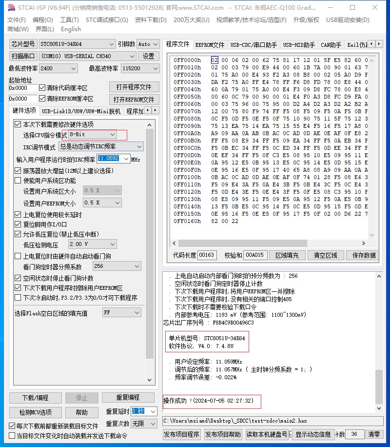

很多 老粉们都知道他,感谢autopccopy版主一直以来的支持!
会陆续分享下autopccopy版主收到 8051U的测试心得
收到以后连夜测试,心得:8bit/32bit 模式,切换很丝滑

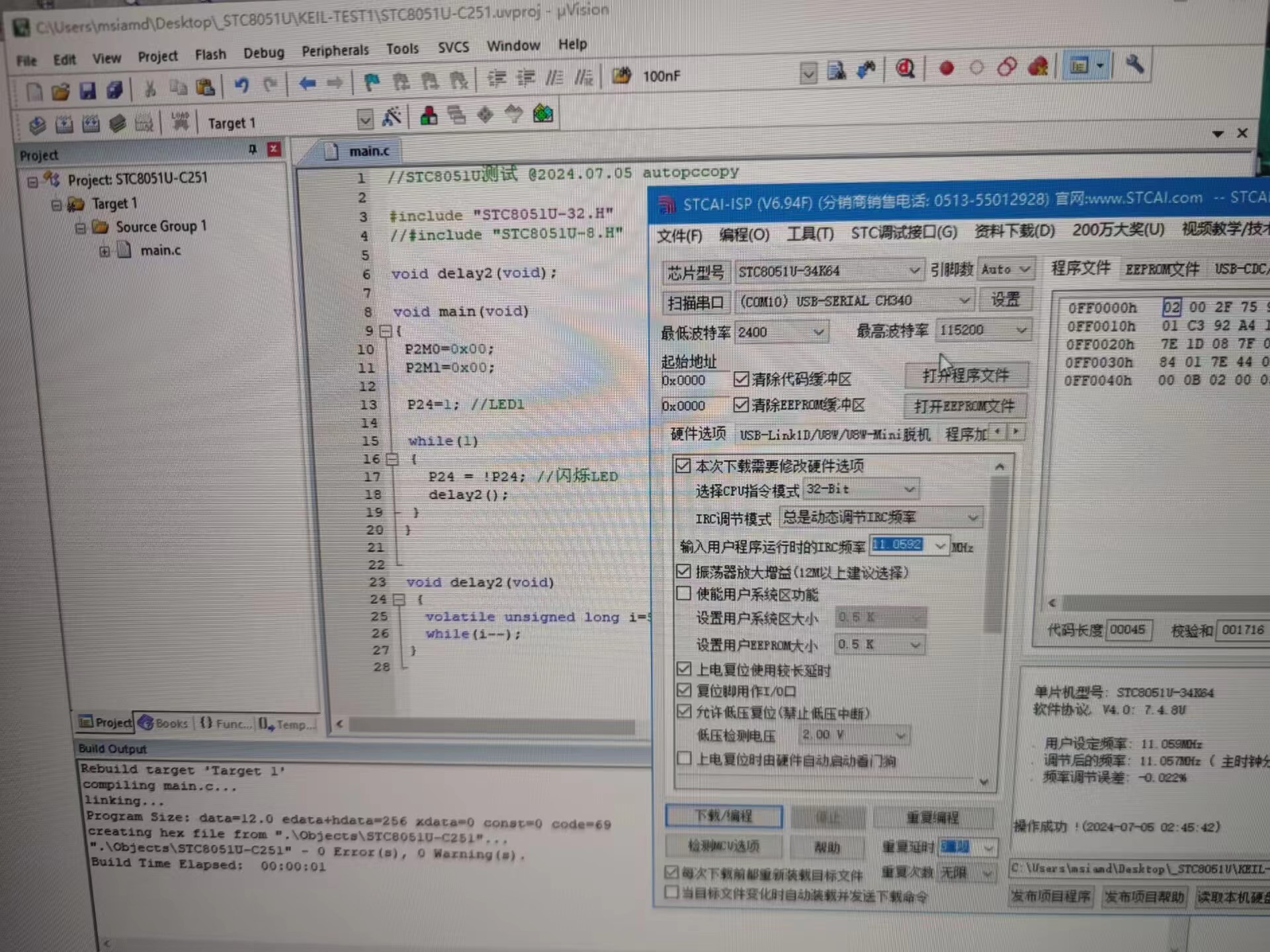

发表于 2024-7-5 14:47:45 | 显示全部楼层
刚才试创建了一下keil项目,
选 8Bit 时, 是51内核,
选 32Bit 时, 是251内核,
有两个疑问:
选8Bit时, 也就是 51核, 此时是不是无法访问2K 的edata, 这好像有点浪费
选32Bit时, 251内核, 此时可以用 Binary(8051 compatible) 模式吗

发表于 2024-7-5 16:52:18 | 显示全部楼层
我想问的是这个32位与8位是什么决定的?
1.keil决定的,用keil51编译的就是8位,用keil251编译的就是8位
2.如果是keil编译决定的,那么STCISP软件是不是还有选择8位或者32位下载?不能自动识别吗?
如果是keil编译决定的以后可以全部改成新片子,只装一个keil251就行了

发表于 2024-7-5 17:08:18 来自手机 | 显示全部楼层
2. ...
这个不是stcisp上手动选择的吗?用那个编译器就选对应的。

发表于 2024-7-5 17:58:03 | 显示全部楼层
2. ...
是你自己的选择,要是你只要装一个Keil C251就行了。
Keil新建个工程,选择型号和指令模式
stcisp上手动选择的
