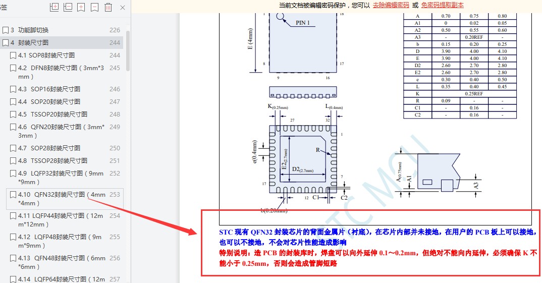

推荐的做法是接地,浮空不接也没问题,
因为芯片在主频较高,外设多开的情况下,内部晶片会有温度上升,底部焊盘接地有助于控制温升,最大程度的减少温升带来的内部IRC频率漂移和1.19V内部参考电压漂移
