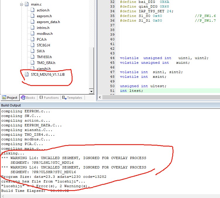

STC8G 添加了STC8_MDU16_V1.1 16位乘除库为啥会影响到XDATA区,
有哪里需要注意的吗?除了显示两个警告(只是没有调用库里的函数),
然后有装载库的时候会影响到我定义的数组XDATA区,
如果没有装载库,XDATA区就正常了

发表于 2024-7-3 23:55:45 | 显示全部楼层
而且添加后程序就变乱了,EEPROM都变了

加REMOVEUNUSED了吗?

发表于 2024-7-4 08:13:54 | 显示全部楼层
so*** 发表于 2024-7-4 06:51
加REMOVEUNUSED了吗?
警告这些是没有调用的函数的警告,但是同样的程序,下载到STC8G里面,会影响到我的EEPROM定义的默认数据。。。。如果本来上电后这个EEPROM对应的地址的数据是240(我程序定义第一次上电为240,现在变成300多)
纸上得到终觉浅,绝知此事要躬行。

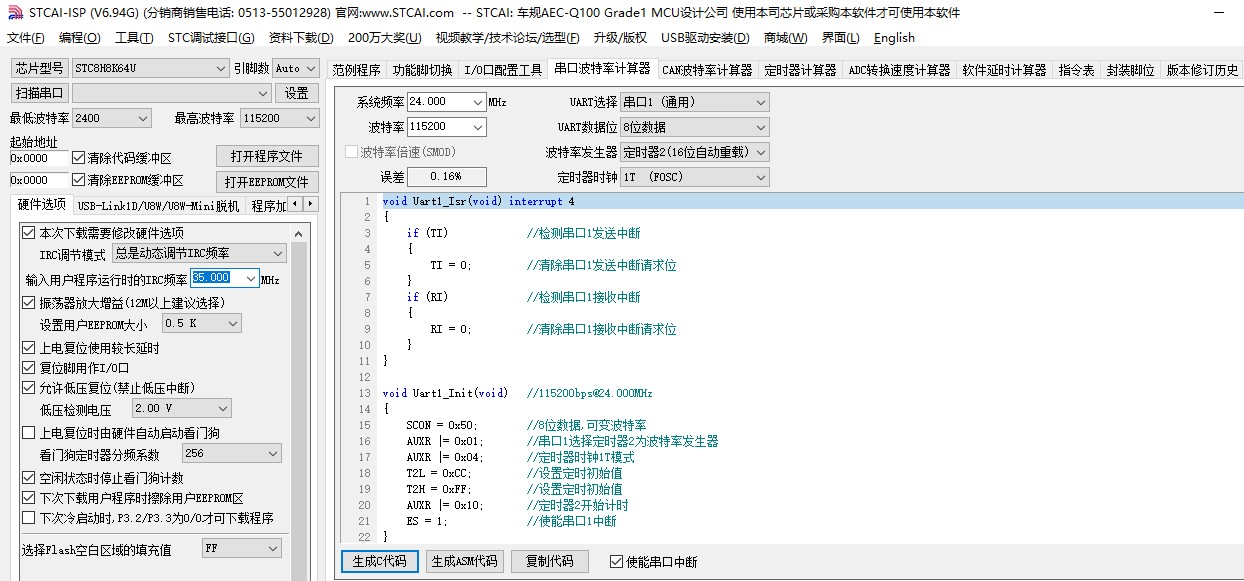

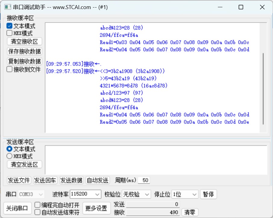

发表于 2024-7-5 09:43:07 | 显示全部楼层
在我提供的例子上添加数组打印就能看出内容是否有产生变化
使用MDU16硬件函数库计算-EEPROM读写-数组打印-串口输出结果.zip
28.97 KB, 下载次数: 141

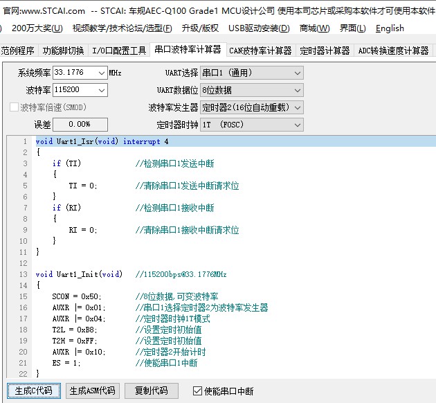

发表于 2024-7-7 12:45:37 | 显示全部楼层
另外为什么你的晶振设置是24M,
我们通讯不是一般得11059200的这类的倍数吗?
