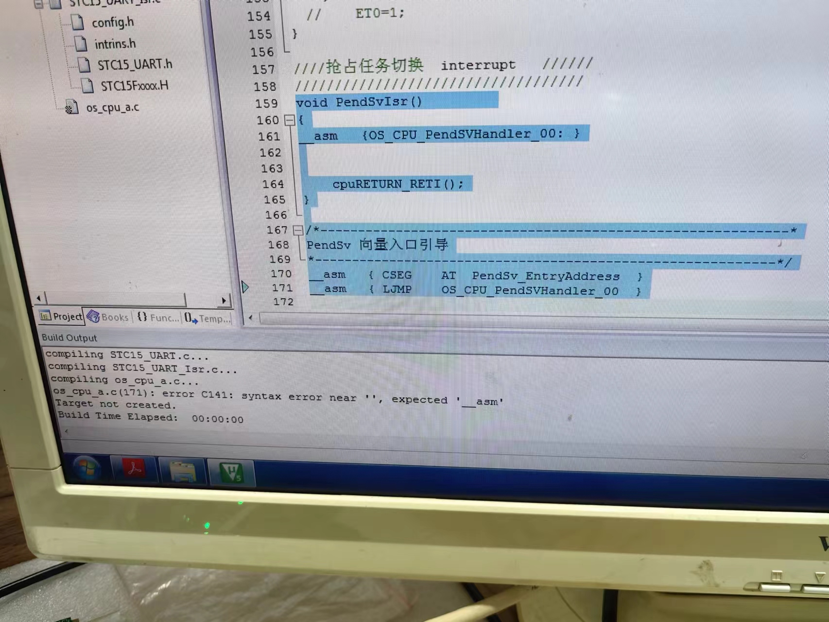

使用15W4k32S4,准备使用Timer1的模拟中断做一个简单抢占调度,不想出现一个问题。如下图:
注释掉点亮部分,程序编译通过,0警告,0错误。
请大佬们给与指导。

解决了,将__asm {},改为#pragma ASM,过了
