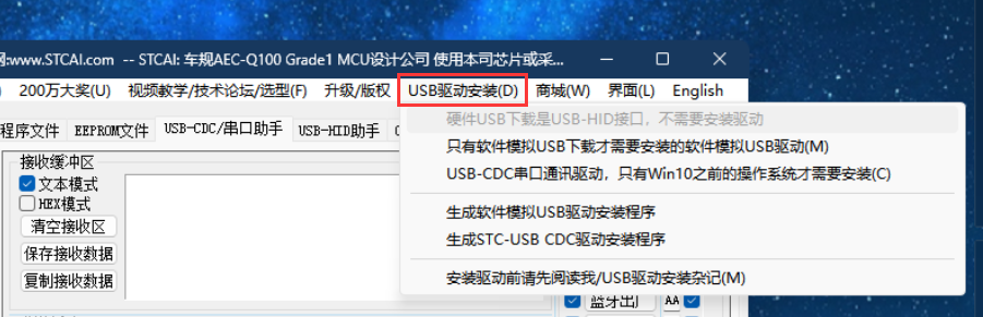

将屠龙刀的USB口连接到电脑后,一直无法激活HID USB。通过查询电脑的硬件,发现一插USB口,
就出现这个:
出错的图
出错的图
请教各位,这是什么原因导致的?如何解决?

1)  使用TYPE-C数据连接核心板到电脑;
2)  按住P3.2口按键不放;
3)  按一下电源OFF按键(按下-松开),然后可松开P3.2口按键;
正常情况下在STC-ISP软件上就可以识别出“STC USB Writer (HID1)”设备,
烧录USB-HID例程后再试HID功能

线没有问题,给其它设备用是可以的。
按住P3.2键的方法也不行。
在没有按P3.2键之前,已经出来一个无法识别的设备,这个阻碍了HID USB

一接USB线就出现“设备描述符请求失败”,这个芯片都工作不正常了,检测到串口工作不了,连串口烧录程序也不能正常进行,只有拔了USB线才能串口下载。
按P3.2脚的操作也是搞不了。
在出现这个故障之前,还能用HID USB下载的,不知道怎么的突然就无法按P3.2脚进行HID USB下载了。
  usb_init();
  EUSB = TRUE;   //IE2相关的中断位操作使能后,需要重新设置EUSB
   上面这2个代码,还导致串口工作不正常;去掉2个代码后,串口就可以随便使用了。
实在搞不明白是什么原因。

串口0要切换到别的脚,不要放在 P3.0,P3.1 , 这两个脚仅连接USB,不得连接到其它任何地方。
