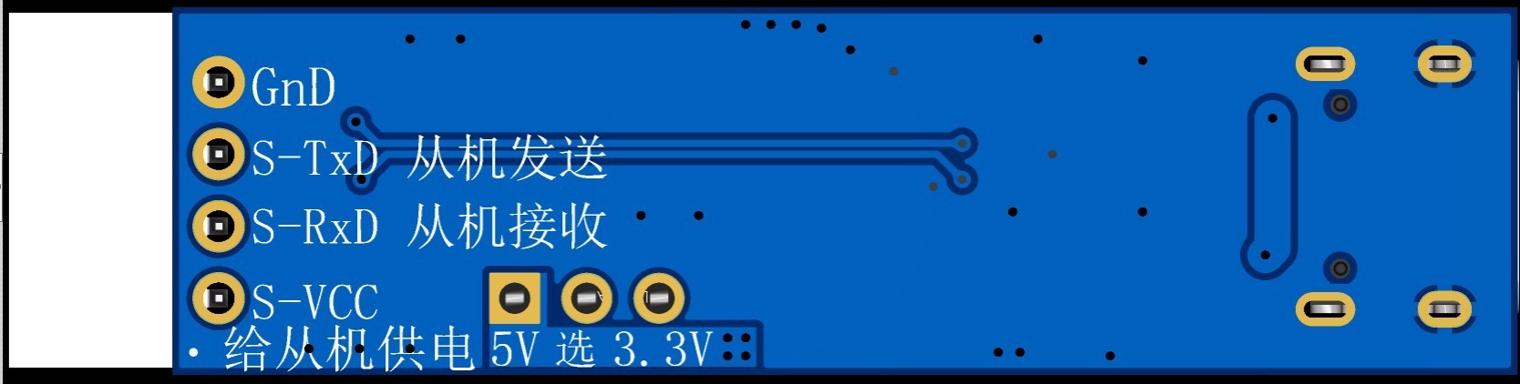

8Pin-STC8H2K12U做的 【USB转串口】,出厂【自带USB转串口程序】,立创开源

神*** 发表于 2024-7-2 16:00
原理图更新,帮同步下
8Pin, STC8H2K12U-45I-SOP8
不是和理解为啥在单片机的VCC引脚和 GND之间穿一个R6   1K的电阻
可能是防静电,也可能是给它自己冷启动更新固件时把电放光  发表于 2024-7-19 22:30

发表于 2024-7-13 15:30:51 | 显示全部楼层
可以不并这个电阻

发表于 2024-11-13 00:03:45 | 显示全部楼层
话说我测试的时候,好像超过2M就开始丢包了,有点懵逼,我示波器测发的波形都很正常
[attachimg]63645[/attachimg] 用最新软件更新下 提升了串口中断的优先级,解决了相应问题  详情 回复 发表于 2024-11-13 00:45

发表于 2024-11-13 00:45:20 | 显示全部楼层
御坂美*** 发表于 2024-11-13 00:03
话说我测试的时候,好像超过2M就开始丢包了,有点懵逼,我示波器测发的波形都很正常 ...
用最新软件更新下
提升了串口中断的优先级,解决了相应问题

发表于 2024-11-13 07:31:31 | 显示全部楼层
Shennong Ding published on 2024-11-13 00:45
The latest software update
has improved the priority of serial port interrupts and solved the corresponding problems
Do you have test result tables for Baud speeds vs sustained average data rates TX and RX limits,  from the latest software?
