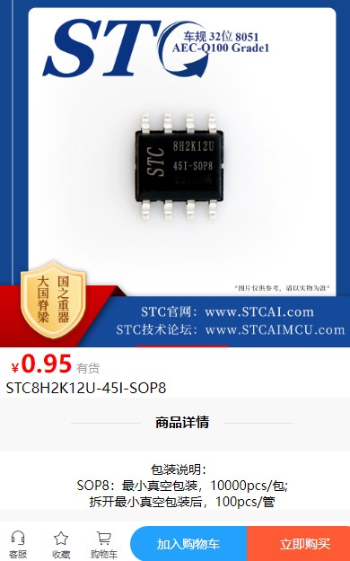

8Pin-STC8H2K12U做的 【USB转串口】
出厂自带【USB转串口】程序,RMB0.95
===最高波特率支持 <= 10M bps, 可手工输入任意波特率
===做 USB 烧录器时,免驱动安装,自动控制 停电/上电
===用立创EDA画的,已开源到立创(专业版)
https://oshwhub.com/chenyucy72/s ... ang-dian-shao-lu-qi

SOP8, 型号是 STC8H2K12U-45I-SOP8
