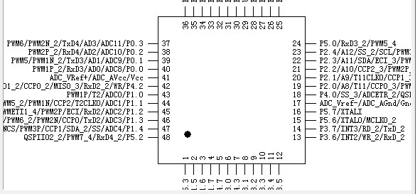

新出的STC8051U单片机.封装脚位,出于什么原因把供电VCC脚跟GND脚距离很远?
这样安排恐怕不利于PCB走线时,就近放置去耦电容.会不会引起噪声问题?

这个不是和
STC89C52RC/STC89C58RD+/STC12C5A60S2一致吗

应该是考虑兼容STC89/90/12的管脚
我感觉LQFP44是为了兼容89C51,而LQFP48是在LQFP44的基础上在对角处增加4个IO,按理说LQFP48已经不需要考虑兼容89C51的布局,可能是wafer引脚按兼容设计,封装时已经不可能大范围调整管脚顺序了。  详情 回复 发表于 2024-7-7 11:50

老89C52之类频率低,供电脚远一些没啥问题,
