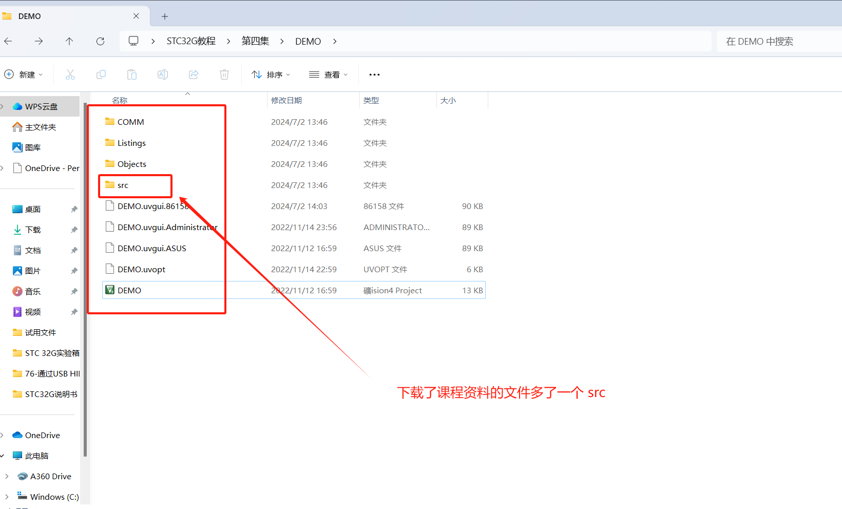

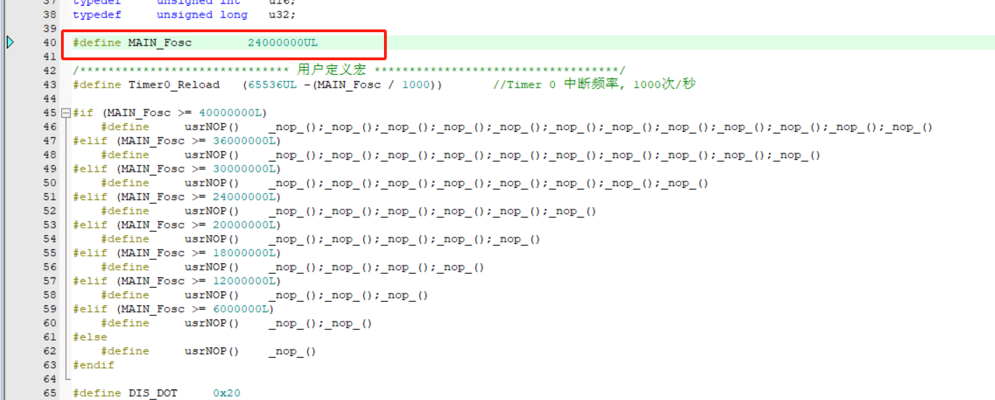

下载了教程资料看了一下他还有一个src文件视频里面没说。
新文件更新变太大了,按新文件来搞不定说明书也没更新,还是拿冲哥教程附件来试才行

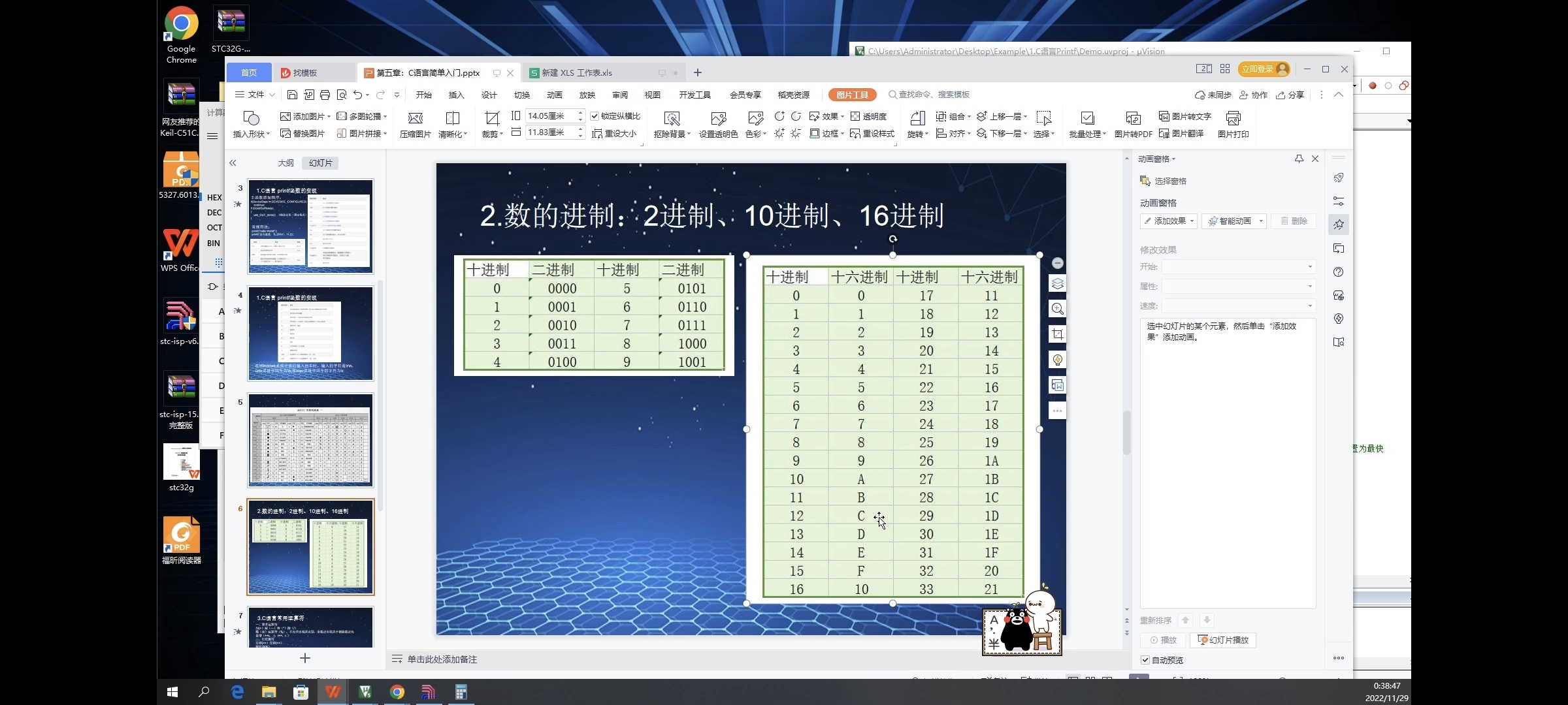

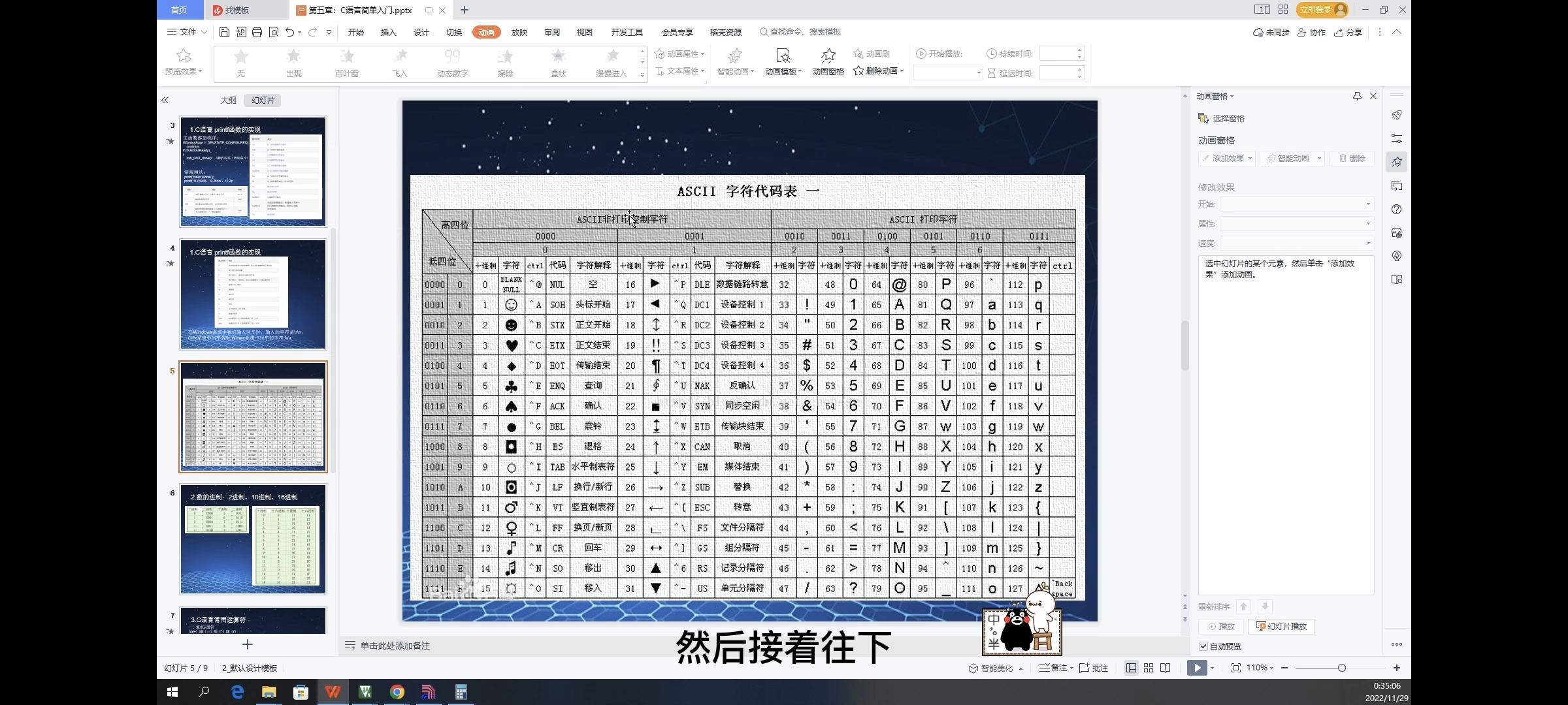

第五集上,ASCII表字符代码表查找,和二进制、十进制、十六进制互相转换。这些之前学PLC也有学现在加固基础

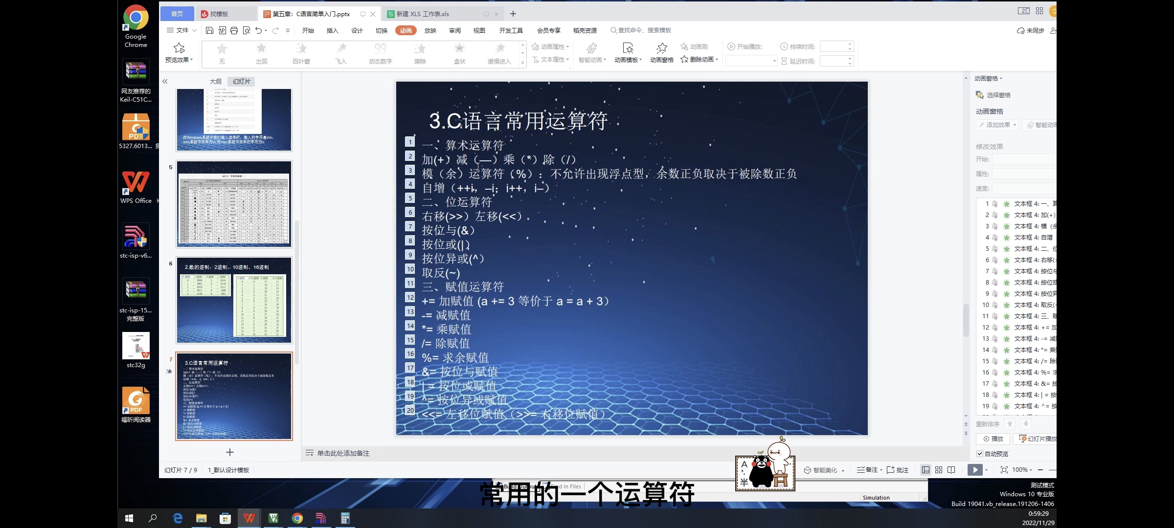

第五集上,ASCII表字符代码表查找,和二进制、十进制、十六进制互相转换。这些之前学PLC也有学现在加固基 ...
第五集下,C语言常用运算,感觉这个软件高级好多了,以前我都是用DEV C++测试C语言的,现在这个软件和硬件可以连着测试了

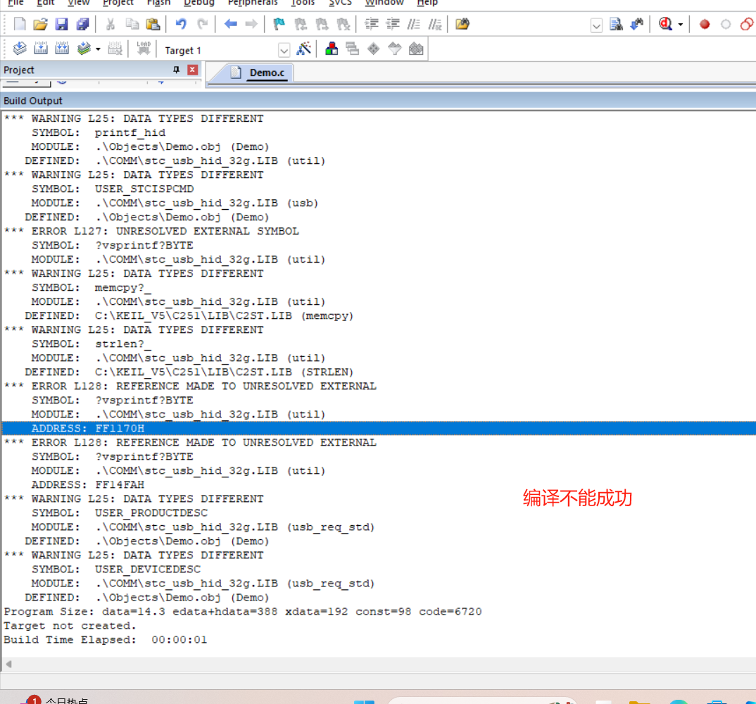

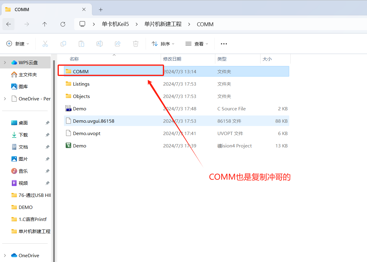

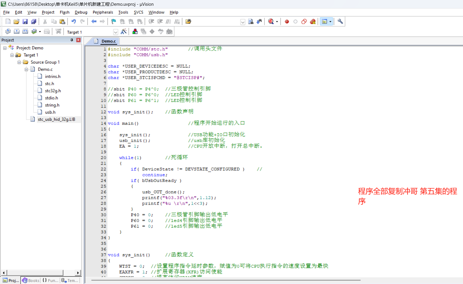

回到第4集不关机下载程序,自己做个文件程序全部复制冲哥的内部的COMM也是复制冲哥的,为什么编译不成功
冲哥的程序编译没问题

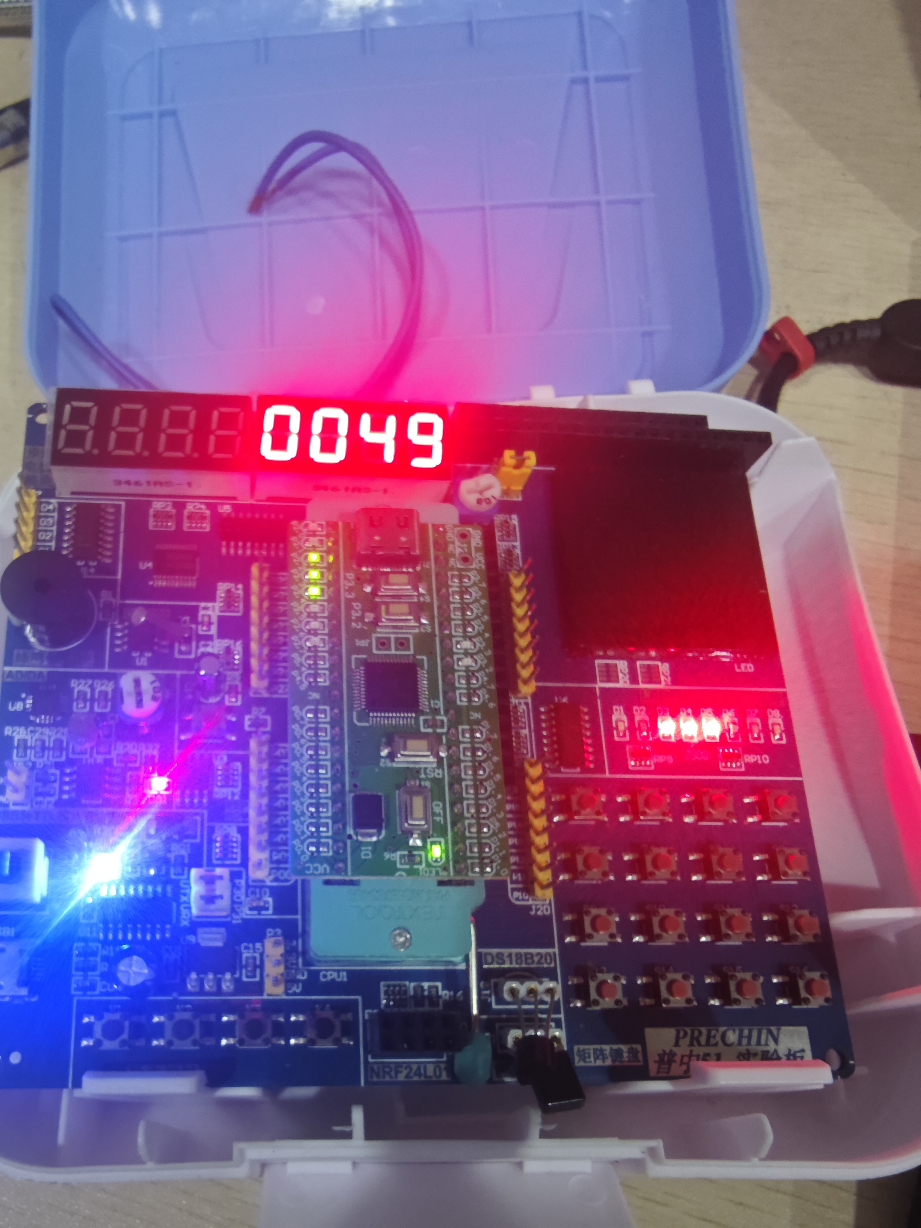

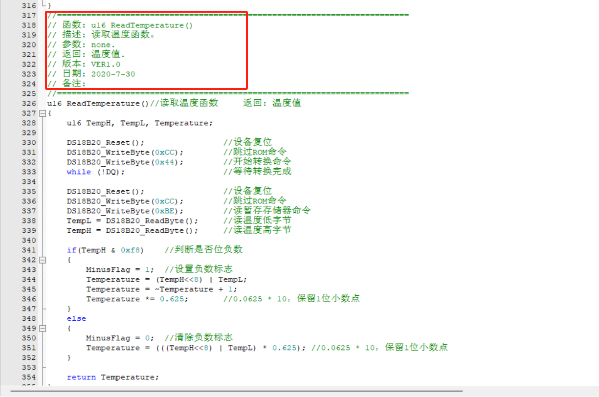

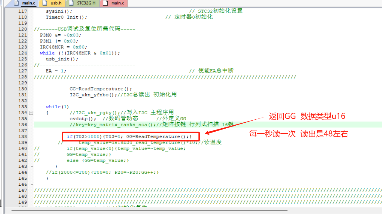

26集 DS18B20程序移植 读出来是48怎么会事?这环境不可能48度啊,如果是4.8度也不对呢,接触DS18B20数值正常有明显变化,那里错了那位大神帮忙看看
  • 打卡总天数:14
  • 最近打卡:2024-08-12 20:00:05
219
219
发表于 2024-7-25 19:35:58 来自手机 | 显示全部楼层
庄胜平 发表于 2024-7-21 22:42
26集 DS18B20程序移植 读出来是48怎么会事?这环境不可能48度啊,如果是4.8度也不对呢,接触DS18B20数值 ...

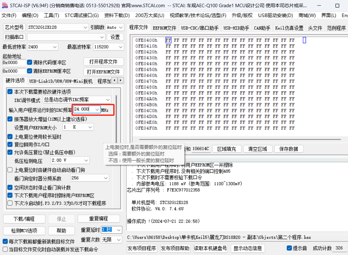

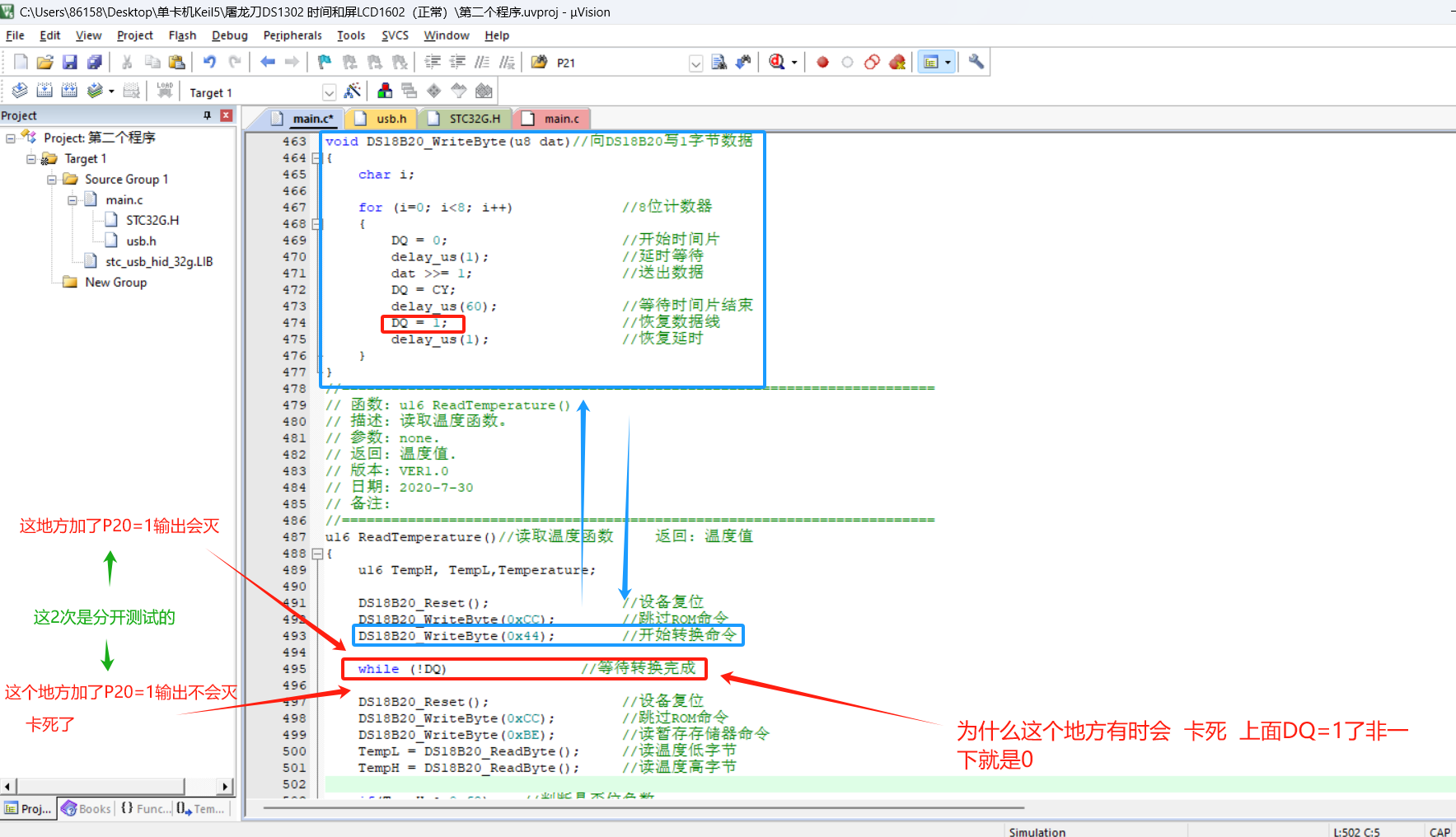

第二十六集,冲哥程序那位大神帮忙看看这个问题,问题写在图中了,单独和数码管动态显示是正常的。
增加了LCD1602屏和DS1302时钟程序后这个地方就容易卡死了

发表于 2024-7-25 19:43:13 来自手机 | 显示全部楼层
增加 ...
是不是硬件问题,这种问题我遇到2次了
