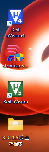

第三集,更新了一个最新板的下载软件,还下载了Keil5软件Keil4软件是不是没用了?
PDF阅读器我就不下载了,我电脑自带的浏览器也能查找说明书目录
另外下载了程序包,应该要等看到相关的课程才能看懂

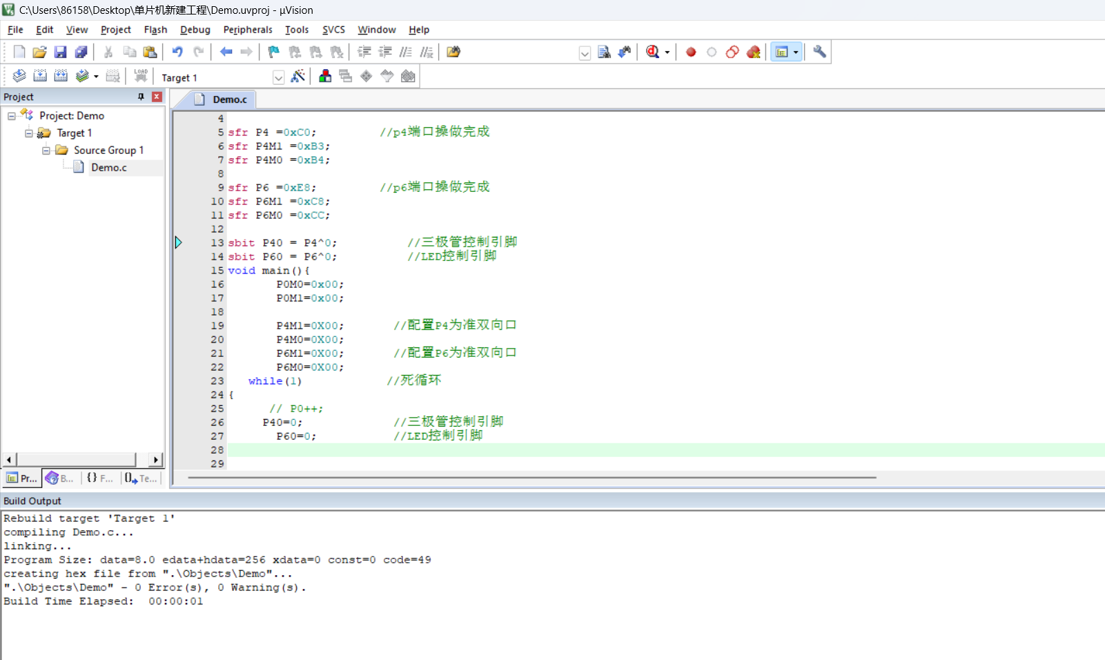

第四集,建立工程点亮一个LED灯,程序编好了编译没问题。
发现这个软件比Keil4的好,这个中文输入大写字母编译还能成功,不知下载到硬件怎么样

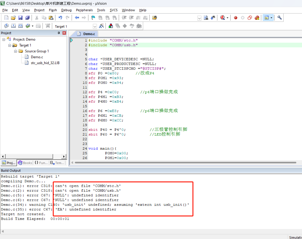

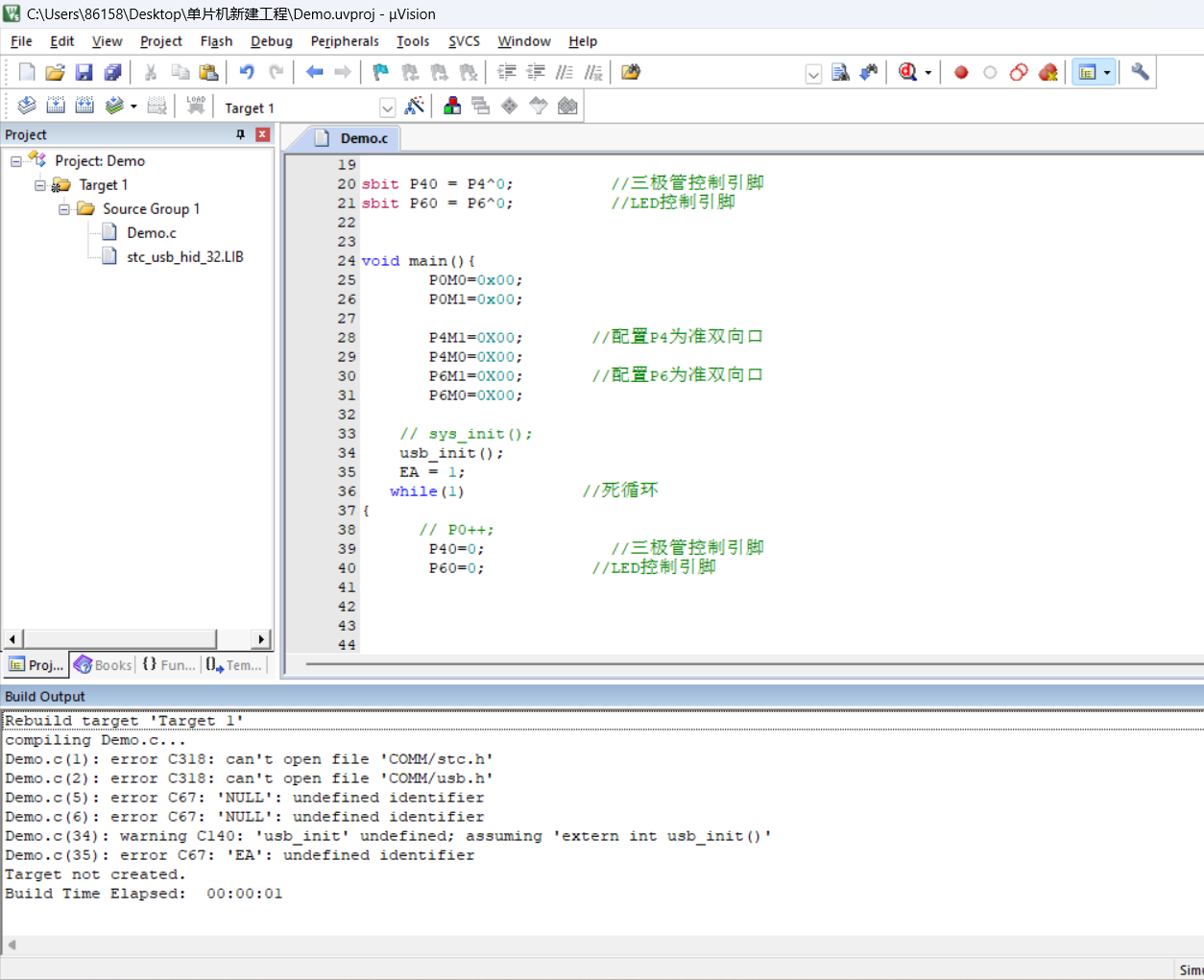

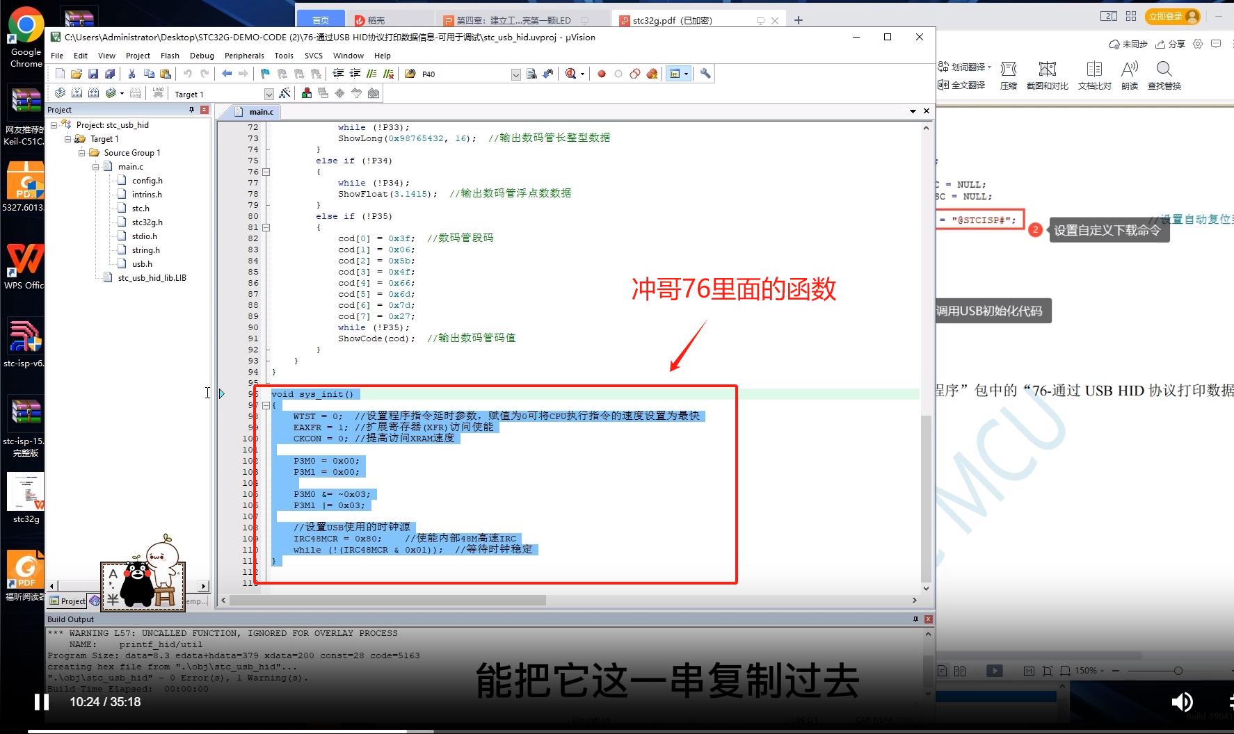

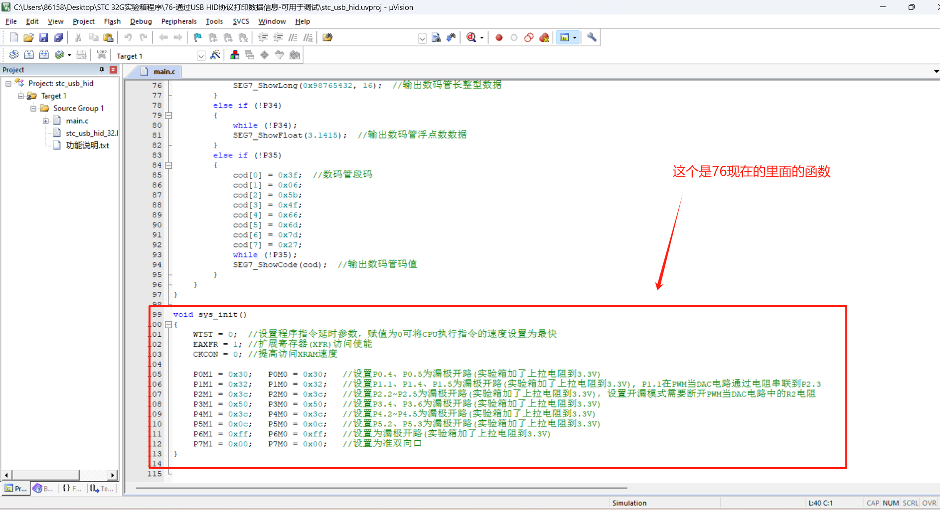

第四集下,为什么我和冲哥的程序一样我编译错误,总中断EA也有错
  • 打卡总天数:756
  • 最近打卡:2026-04-03 00:06:19
3352
6977
6977
发表于 2024-7-2 10:24:48 | 显示全部楼层
在当前目录下,复制comm文件夹,里面包含头文件。你这样没头文件报错

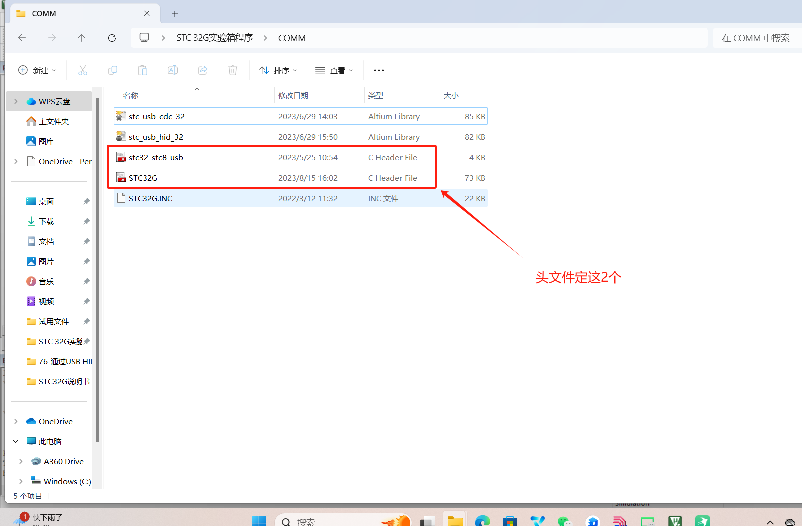

发表于 2024-7-2 10:39:26 来自手机 | 显示全部楼层
已经复制进去了啊,在STC32G实验箱程序里面复制进去的,和冲哥课程的有差别

发表于 2024-7-2 11:24:28 来自手机 | 显示全部楼层
头文件不一样,用里面的,名字改一下,视频里面说要自己学会看例程修改。

发表于 2024-7-2 12:25:50 来自手机 | 显示全部楼层
soma 发表于 2024-7-2 11:24
头文件不一样,用里面的,名字改一下,视频里面说要自己学会看例程修改。 ...
头文件这2个也有报错的,里面应该还改了别的东西了
