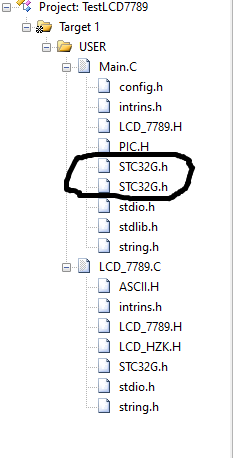

谢谢,还有奇怪现象侧边栏C:\Users\d\Desktop\233655656.png有两个stc32g.h
这种现象确实有点奇怪,可能是编译系统有点小BUG,但即使重复,也是不影响编译调试,可以忽略。  详情 回复 发表于 2025-10-2 09:02

发表于 2025-10-2 09:02:16 | 显示全部楼层
dong*** 发表于 2025-10-1 15:26
谢谢,还有奇怪现象侧边栏有两个stc32g.h

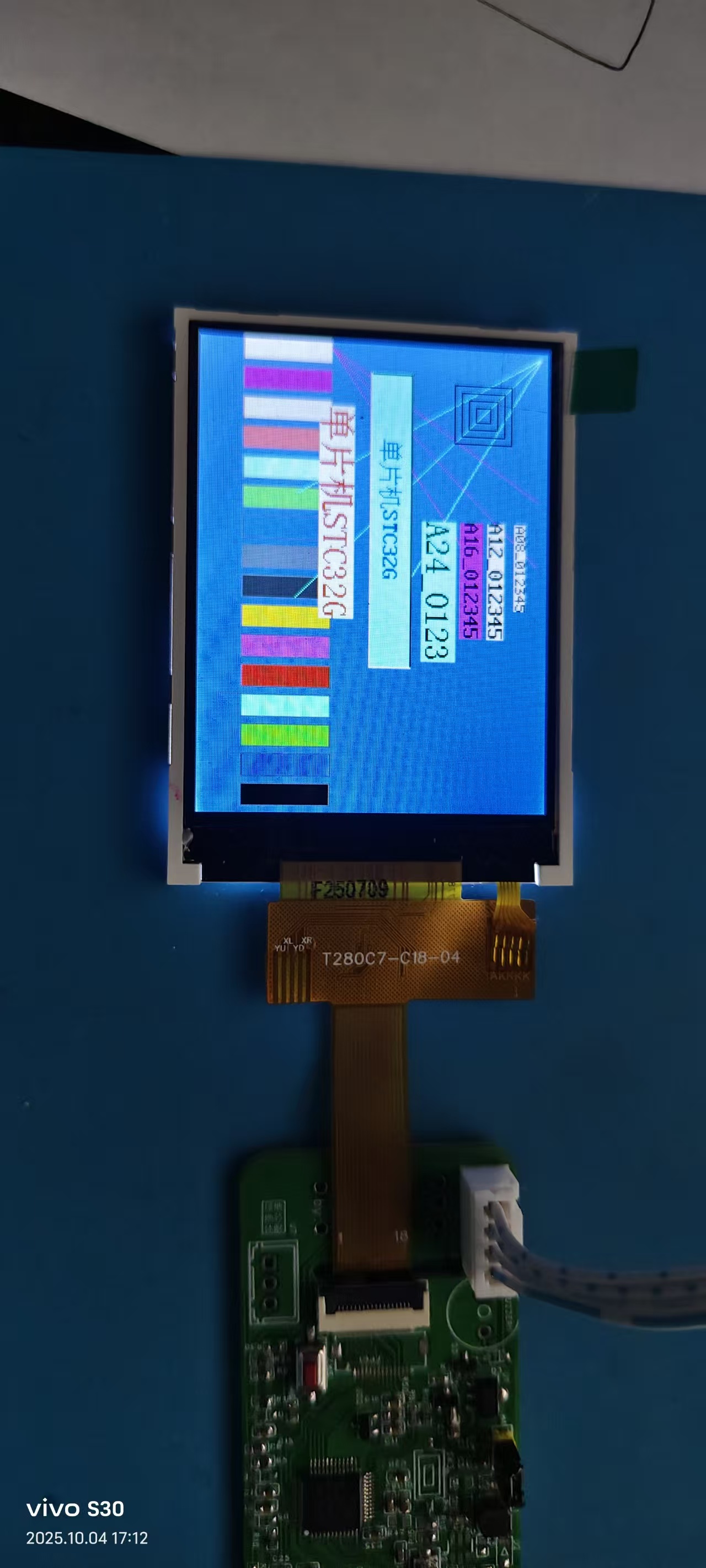

发表于 2025-10-4 17:09:06 | 显示全部楼层
浦江*** 发表于 2025-10-4 16:44
1, 这个LCD_DAT()和LCD_DATA()函数都是我自己定义的, 目的是简明, 前者发送8位,单字节数据, 后者是发送16 ...
非常感谢你回复,看了你的回复收获颇丰,你写函数的方式感觉非常好,显示字符位置前景后景一次搞定了,很值得借鉴和学习,横屏的命令已经找到了,当时只想搜st7789的中文资料,找了半天也没找到,最后百度直接搜“st7789”横屏命令,找到了,是0x60,已经实现横屏显示了,最后,在此向你表示感谢,
祝贺你,实验成功,界面很漂亮的. 这套关于显示屏的函数, 基本上是够用的了. 16点阵和24点阵的显示字符串函数, 是可实现中西文混合显示的, 直接将要显示的内容写在引号内即可, 这样源代码的可读性也是很强的.  详情 回复 发表于 2025-10-4 20:11
  • 打卡总天数:887
  • 最近打卡:2026-07-05 07:21:25
31
428
4672
4672
发表于 2025-10-4 20:11:20 | 显示全部楼层
dong*** 发表于 2025-10-4 17:09
非常感谢你回复,看了你的回复收获颇丰,你写函数的方式感觉非常好,显示字符位置前景后景一次搞定了,很 ...
祝贺你,实验成功,界面很漂亮的.
