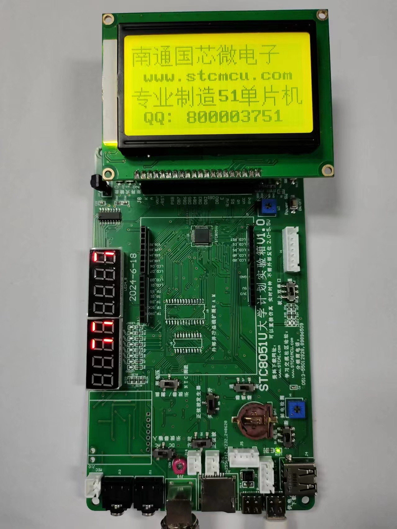

8051U全球大学计划实验箱,大国风范 !

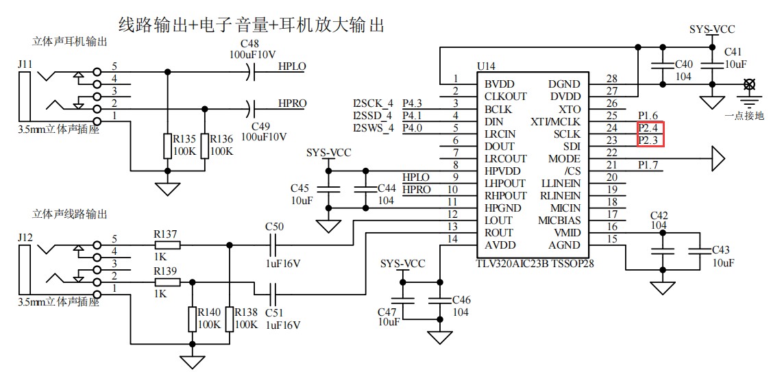

 楼主| 发表于 2024-7-3 19:02:52 | 显示全部楼层
这个芯片影响了TFT彩屏接口的信号,
P2.3, P2.4起始信号拉不低,
导致彩屏部分显示不正常。
把U14焊掉之后显示就正常了

 楼主| 发表于 2024-7-3 19:04:30 | 显示全部楼层
P2.7 与 R26 之间也要加一个拨动开关,
使用彩屏接口时需要断开这里的连接,
否则影响彩屏显示。
25470
