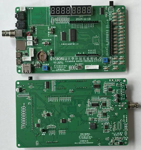

发表于 2024-6-29 17:46:00 | 显示全部楼层 |阅读模式
STC8051U全球大学计划实验箱复刻 - 嘉立创EDA开源硬件平台 (oshwhub.com)
51 艺术人生,大国工匠
8051U全球大学计划实验箱,大国风范
用 8051U-PDIP40, LQFP44, LQFP48
点亮 i8080-TFT, QSPI-TFT, SPI-TFT, 点灯
追风剑-II@8051USB 实验箱,极致音频,示波器,波形发生器
管脚兼容天王级别的: 89C52RC, 12C5A60S2
兼容 8位8051,  可以用 Keil C51/IAR/SDCC 编译器
===AI-ISP 烧录时,指定 8051U-8Bit
兼容
32位8051,可以用 Keil C251 编译器,双核兼容设计
===AI-ISP 烧录时,指定 8051U-32Bit
34K SRAM(2K edata, 32K xdata), 64K Flash
DMA支持PWM, DMA支持外设直接到外设, P2P
135MHz-PWM支持硬件移相,16位PWM; 真12位ADC
USB, I2S, QSPI, 4组串口,I2C, SPI
LQFP48/LQFP44,PDIP40 封装已到位
TFPU32:【硬件三角函数/反三角函数,硬件浮点运算器】
不用的PSEN 改成 USB-3.3V-LDO-UCAP, 外挂 0.1uF电容
不用USB, 不用 USB直接下载/USB仿真,可不挂这个电容
正面  绿色带丝印 带3D:
2.4  UNO MEGA3 TFT兼容显示:
LCD12864 兼容显示:
LCD1602 兼容显示:
反面  绿色带丝印 带3D:
正面  绿色带丝印无3D:
反面  绿色带丝印无3D:
鸟瞰
完整原理图见本楼附件的PDF
附件有另外一个风格的参考布局的不一致旧 PCB

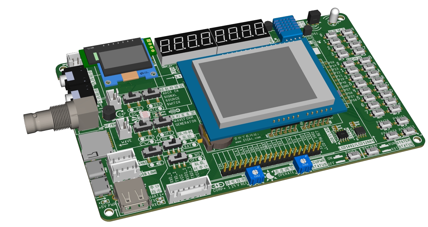

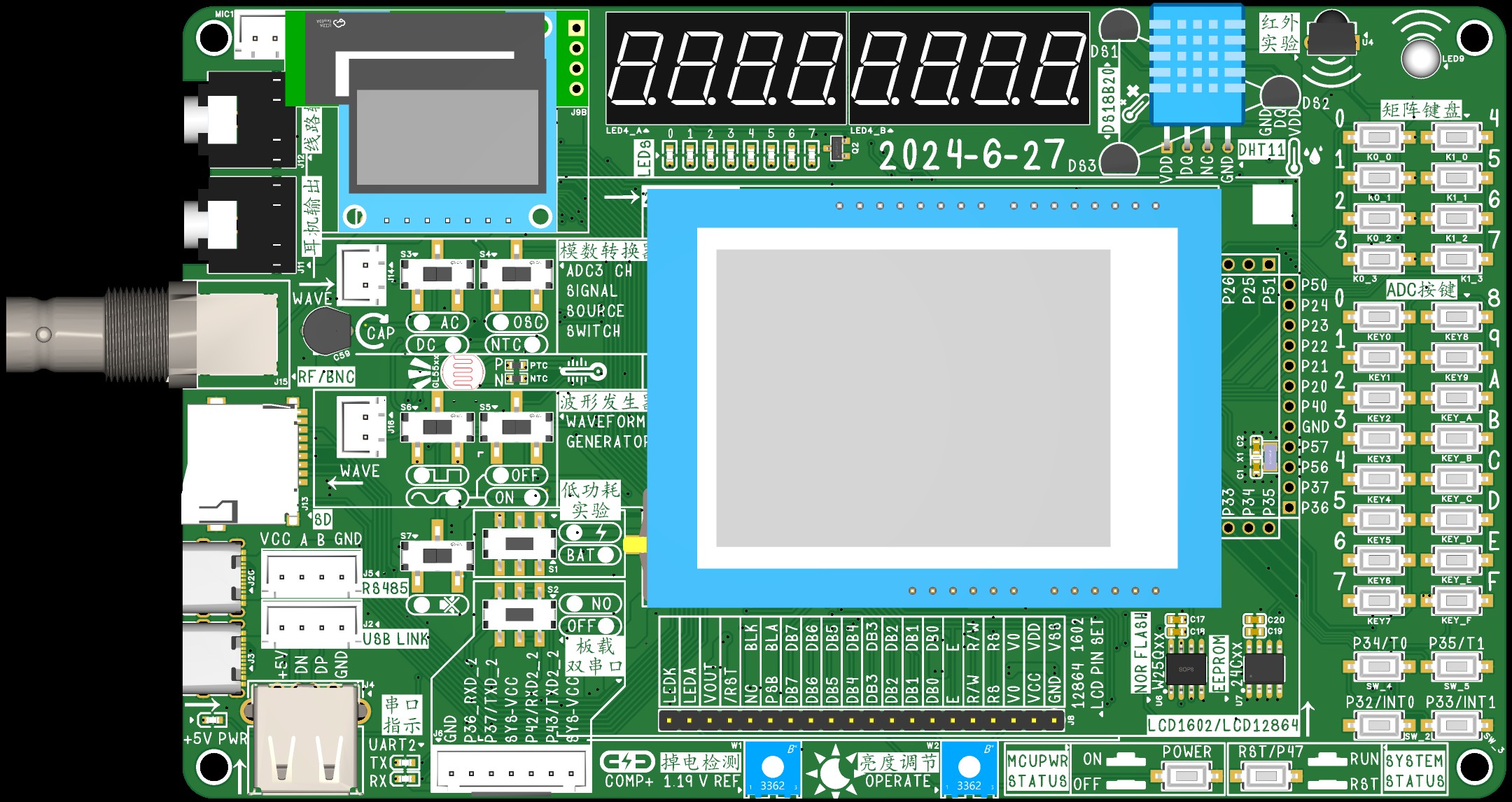

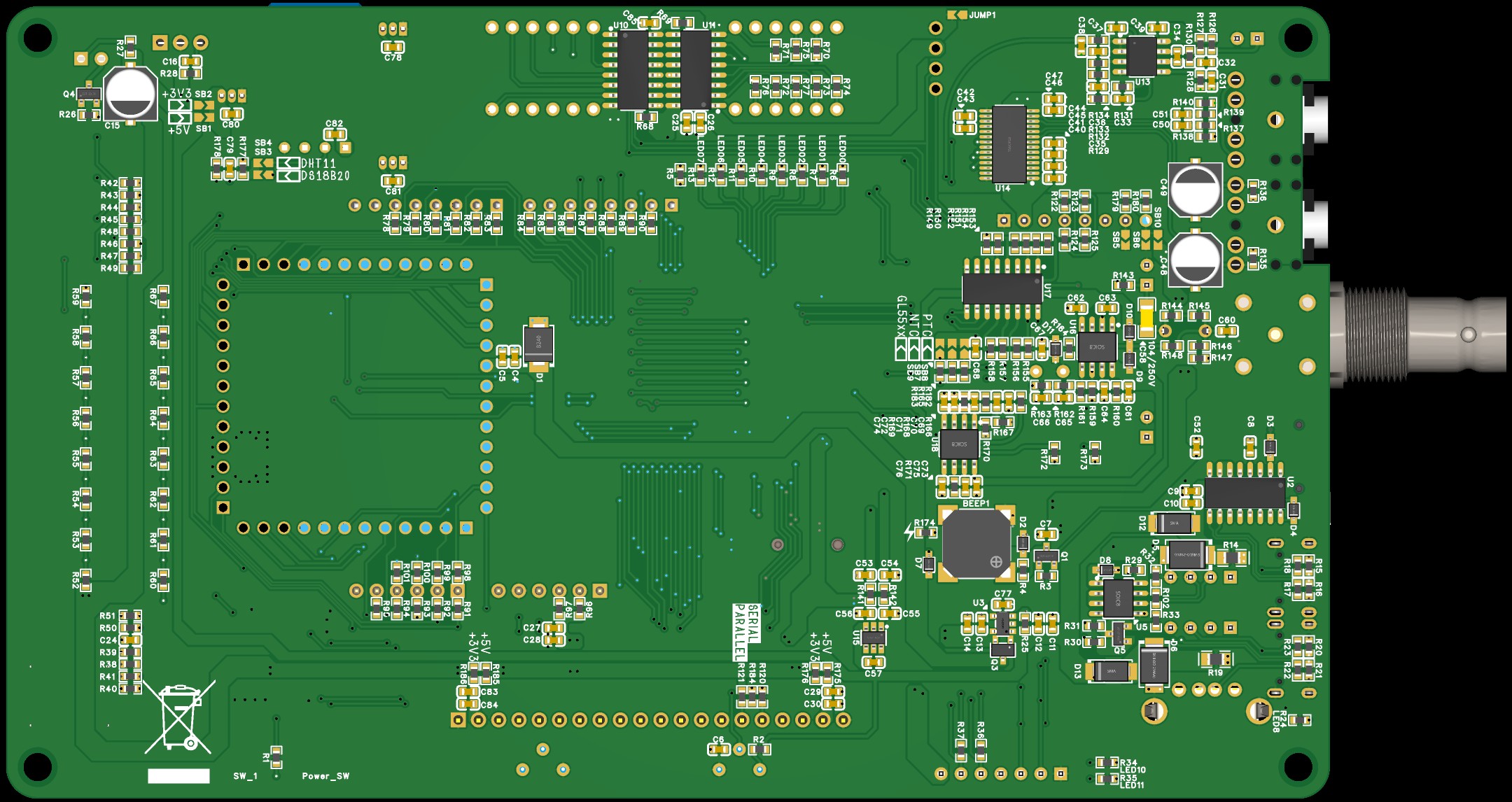

发表于 2024-6-30 19:19:19 | 显示全部楼层

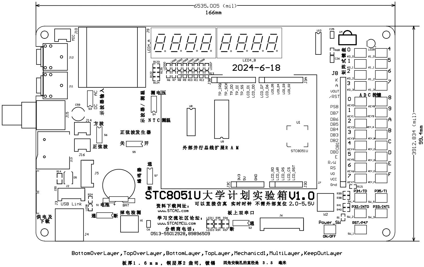

STC8051U全球大学计划实验箱,V1.6版本,
相关资料在这里共享给大家,并跟大家汇报一下实验箱的当前进度:
目前V1.6版本的PCB实物渲染见图:
大家可能对修订内容更关心,先进行描述,具体的原理图会在其后方附上:
1.6.01      边框修正为标准166.0 mm x 99.4 mm,四角安装孔直径为3.5 mm
1.6.02      修改LCD12864器件兼容原STC教学视频用实物,并将对应位置和方向修正
(参考图)
1.6.03      修改LCD1602器件兼容原STC教学视频用实物
1.6.04      修订2.4寸TFT器件兼容原STC教学视频用实物,
并建立私有封装,已共享到EDA平台,同步更新原理图

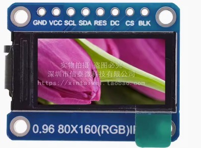

1.6.05      增加兼容0.91寸IIC总线屏幕支持

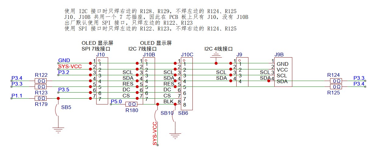

1.6.06      增加兼容8PIN屏幕OLED/IPS/TFT支持,同步
增加硬件控制CS、BLK的引脚,使得P1.1和P5.0可以释放使用
(实际上BLK引脚是用高低电平控制,高电平则打开背光(默认),低电平则关闭背光)
(CS引脚用高低电平控制,高电平时释放片选,低电平时片选该器件)

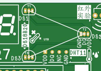

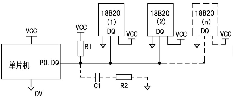

1.6.07      增加 DS18B20 一线制单总线, 挂载多器件的实验硬件基础
1.6.08
增加DHT11,也是类似DS18B20的一线制单总线实验,
与DS18B20并总线,但通过硬件电阻区分选择
1.6.09
修复Type-C_J20单独插入时,无法给STC8051U供电的问题
1.6.10      修订4位数码管器件编号C132660
1.6.11      修订红外接收管器件编号C16216,考虑波长和驱动频率(参考了教学视频和示例程序)
1.6.12      修改NTC部分,兼容支持PTC、光敏电阻等同类型电阻变化类传感器,但通过硬件电阻区分选择
1.6.13      修订BAT电池器件编号C5365933,涉及成本和3D渲染显示
1.6.14      修订KEY器件编号C118141,涉及成本和3D渲染显示
1.6.15      修订了2.4寸TFT封装,完全符合实物尺寸
1.6.16      修改Q4错误,V1.1版本中,Q4选取错误
1.6.17      增加MCU CORE部分,使得可以快速测试PIN或者替换应用
1.6.18      修订原理图中晶振接脚网络错误

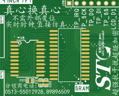

1.6.19      修订SRAM封装,IS62C256AL,焊盘增长使得兼容窄/宽芯片
1.6.20      修订74HC573封装,兼容208mil,兼容300mil,焊盘增长使得兼容窄/宽芯片

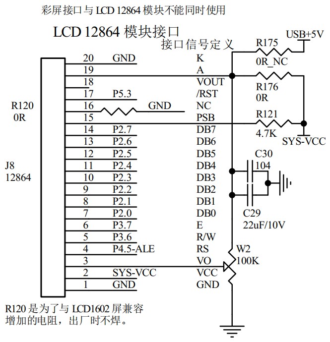

1.6.21      修订LCD12864 VDD(PIN2)引脚,可选5V/3V3供电
1.6.22      修订LCD12864 PSB引脚,硬件可选高低电平,使得串行/并行可选
1.6.23      修订拨动开关引脚C2875122,C500055,涉及成本和3D渲染显示
1.6.24      修复C58,按原理图封装选C1206,并在PCB标注耐压值(250V)
1.6.25      修订S6方向,涉及layout走线难度
1.6.26      修订w1接脚,涉及layout走线难度
1.6.27      增加U11所属的滤波电容,笔者因为layout
使得U10,U11电源分开,需要分别设立滤波电容
1.6.28      修改丝印部分遮挡问题
1.6.29      设计拨动开关/轻触开关的丝印,
方便实验箱使用者进行相关实验操作

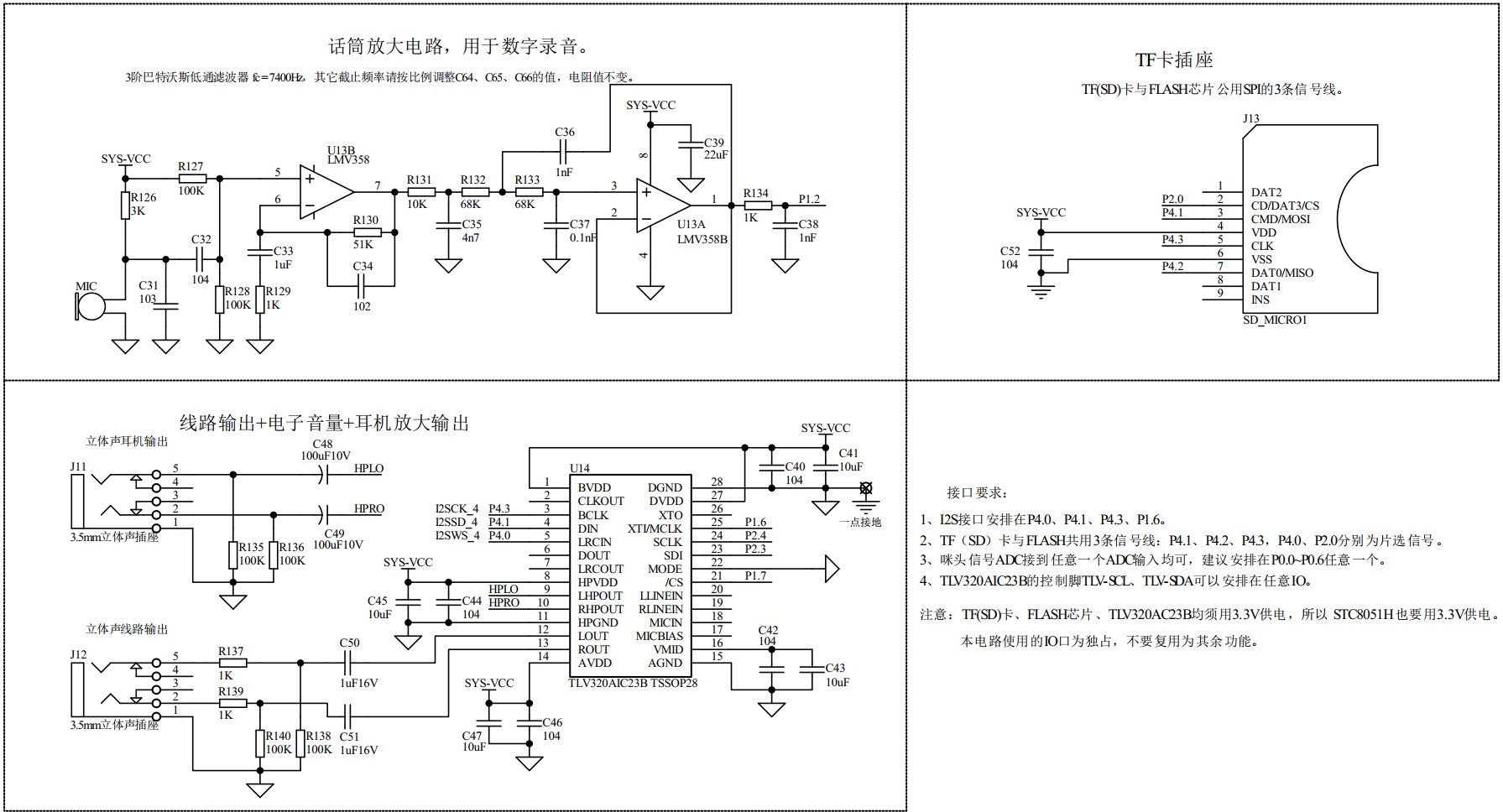

接下来是V1.6版本的完整原理图展现,
并跟大家汇报一下原理图上具体的改动,
方便大家共同学习和辩证:

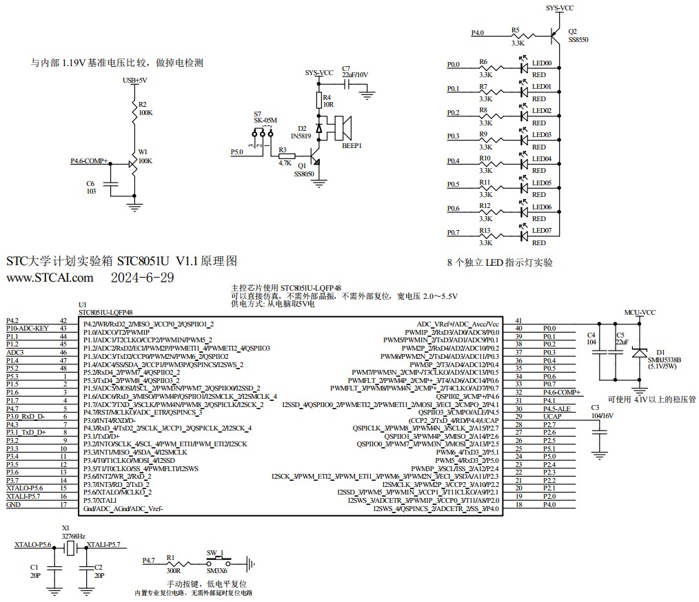

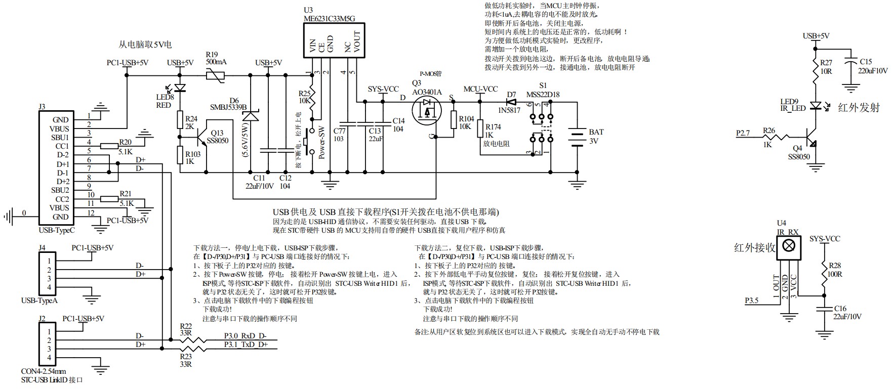

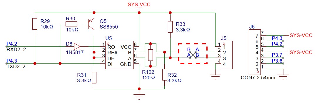

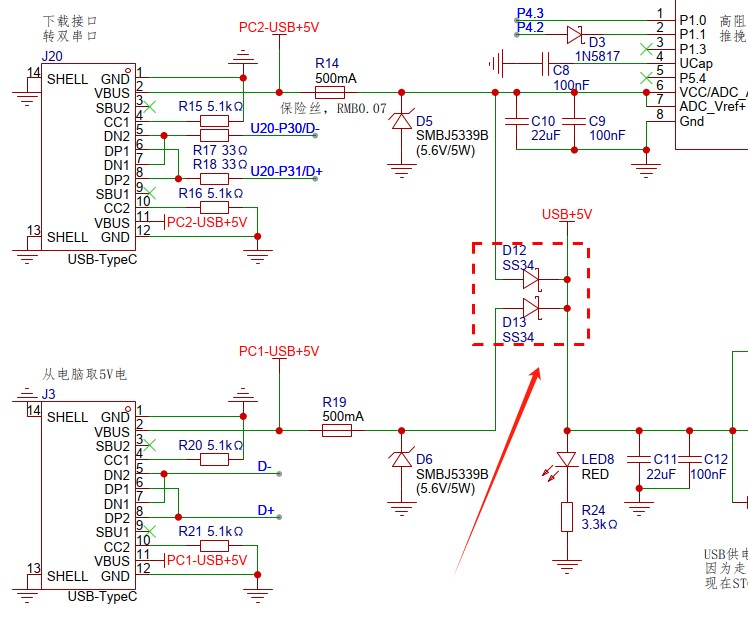

主控芯片 STC8051U 的 USB下载/仿真 电路
USB供电,USB下载,USB仿真电路
USB-TypeC, USB-TypeA,
普通4芯插座,下载仿真接口,
USB转双串口芯片 STC8H2K12U 2CDC+HID-SOP16
STC8051U的串口2/串口3,可以通过USB转双串口
跟电脑端的串口助手通信

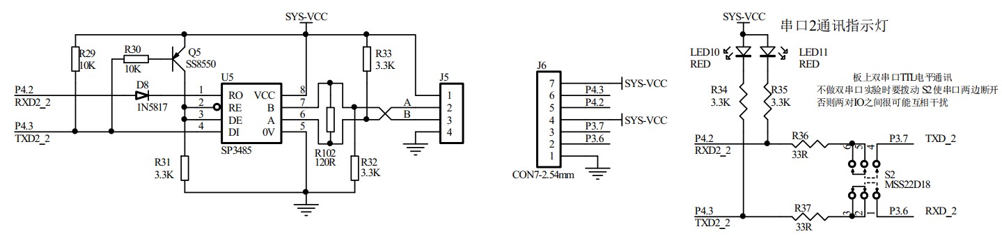

串口2通信指示和硬件控制使能

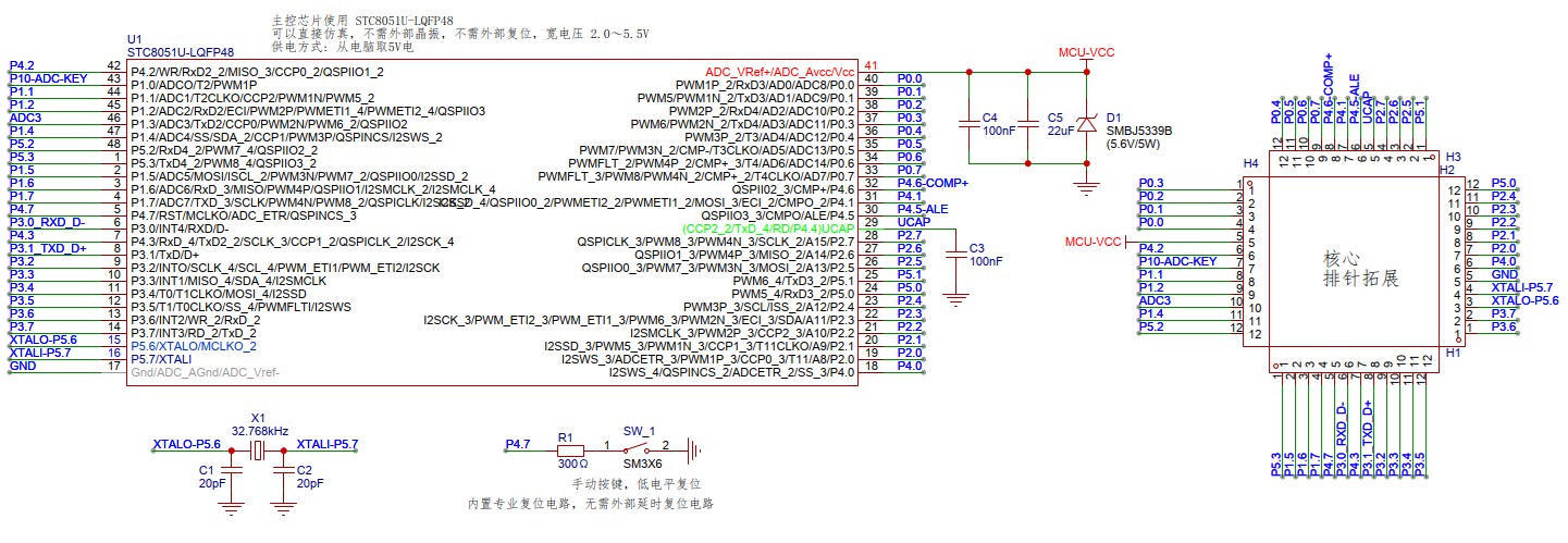

主控芯片 STC8051U
MCU core 排针拓展
RTC实时时钟-外部32.768k晶振
手动复位-低电平复位
RS-485通信跟外部通信
比较器掉电检测,蜂鸣器,跑马灯
独立按键,行列式扫描按键,1路ADC检测16个按键
SPI 扩展74HC595, 驱动 8个8段数码管
QSPI/SPI 串行FLASH, I2C-EEPROM
外部并行总线扩展,微机原理要讲并行总线扩展

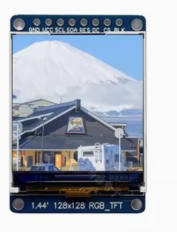

OLED12864, SPI/I2C接口都支持,带BLK引脚的也支持。CS和BLK引脚支持硬件控制
i8080接口,M6800接口,扩展
TFT彩屏,LCD12864, LCD1602
LCD12864, 工作电压 和 背光都可以用电阻跳线选择5V/3.3V
I2S 音频电路,USB 声卡
TF卡插座

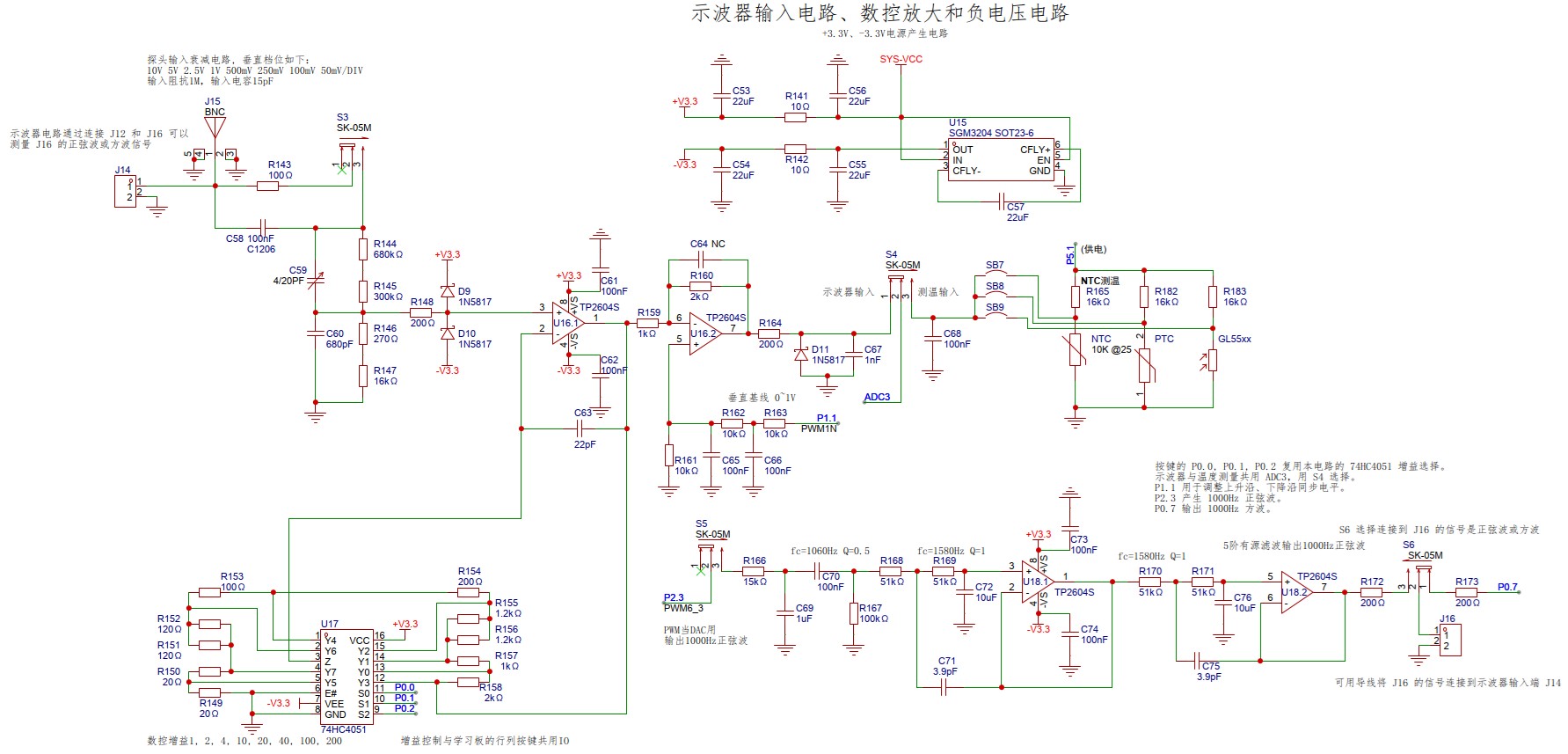

示波器、波形发生器 和 负电压产生电路
所描述的所有资料都可以在下方下载文件:
STC8051U_PlanBox_V1_6修订说明.pdf:V1.6版本相较于V1.0版本做了什么改动,贡献或提出者,都会在其中阐明。
STC8051U_PlanBox_Schematic_V1.6_2024-06-30.pdf:V1.6版本原理图,使用嘉立创EDA绘制
STC8051U_PlanBox_BOM_V1.6_2024-06-30.xlsx:V1.6版本BOM表,含有元器件封装信息
其他文件都会实时开源到嘉立创EDA开源硬件平台中,可能要等审核通过大家才能下载PCB、SCH等EDA源文件,或者后续有需求,笔者这边会直接共享到本贴中
https://oshwhub.com/l64481000/new-project_2024-06-17_1000
487.14 KB, 下载次数: 1183
1.26 MB, 下载次数: 1260
10.83 KB, 下载次数: 1129
2 喜欢他/她就送朵鲜花吧,赠人玫瑰,手有余香!
18
3450
3450

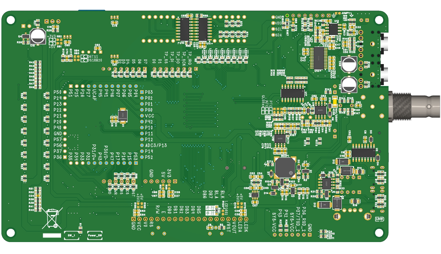

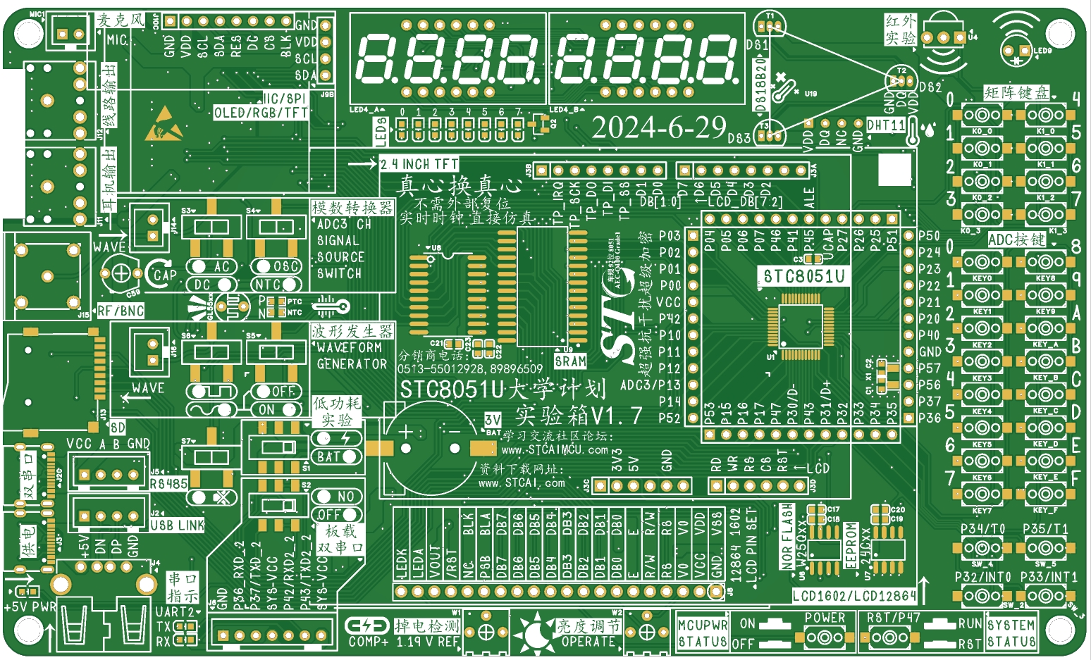

发表于 2024-6-30 19:47:24 | 显示全部楼层
STC8051U全球大学计划实验箱,V1.7版本!,
相关资料分享给大家,并跟大家汇报一下V1.7版本的改动,
当前进度:准备打样实物验证目前V1.7版本的PCB实物渲染见图:
修订内容如下:
1.7.01      PC1-USB+5V  取电电路优化,
1.7.02      >0.96寸的OLED/TFT/RGB/IPS,板内支持,

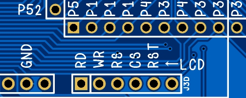

1.7.03      MCU的VCC和GND走线优化,滤波电容移动到更近MCU  VCC引脚的位置

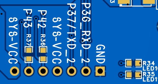

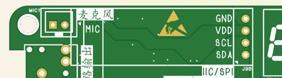

1.7.04      丝印优化,特别是背部引脚,大部分排针引脚增加了丝印说明,
1.7.05      硬件可选的部分,用跳线焊盘封装,使一目了然,
1.7.06      AGND边缘放置缝合孔增加环导,
1.7.07      AGND 和 GND 交界增加距离,
1.7.08      此项计划,但未完成,调整Type-C位置
未完成原因:
若调整位置(J20和TF卡交换),则RF座子也会影响J20的正常插入
若调整位置(J3下移),则影响安装到外壳中
若调整位置(TF卡放置到背面),此项还需要考虑外壳,可行性待定
1.7.09      增加泪滴,
1.7.10      修订原理图,可以注意到原本这里设计冗余,
接下来是V1.7版的外观展示:
之后等笔者打样后,再给大家汇报进度
相同的,在下方可以下载最新的原理图和BOM表格:
其他文件也实时开源到嘉立创EDA开源硬件平台中了,但可能要等审核通过大家才能下载PCB、SCH等EDA源文件..

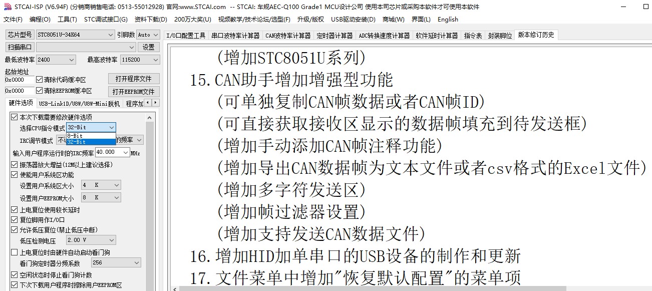

STC-ISP V6.94F 发布
===可从本楼附件下载
Ver6.94F (2024-7-1)
  1. 修正STC15系列ISP下载时不修改硬件选项会导致下失败的问题
  2. 调整串口助手计数框大小
  3. 串口助手增加支持发送窗口设置颜色和字体大小
     (将光标定位到接收或者发送窗口,按住Ctrl键滚动鼠标
      滚轮即可调整接收或者发送窗口的字体大小)
  4. 功能选项页增加支持多行显示模式
  5. 字库工具增加是否忽略空白字符的选项
  6. 增加STC8H2K08U系列QFN20的封装图
  7. 修正ISP下载时关于频率调节不合理的提示信息
  8. 增加中断模式的HID库函数及Demo程序下载链接
  9. 增加CAN接口的用户自定义ISP范例程序下载链接
  10.修改串口号名称的显示格式(前置端口号)
  11.增加窗口始终最前端显示的功能
  12.串口绘图工具增加通道命名功能
  13.增加STC8051U系列的下载支持
     (增加STC8051U系列头文件)
     (增加STC8051U系列管脚图)
     (更新U8W和Link1D程序,支持对STC8051U系列进行脱机下载)
  14.更新Keil环境下的CDB文件
     (增加STC8051U系列)
  15.CAN助手增加增强型功能
     (可单独复制CAN帧数据或者CAN帧ID)
     (可直接获取接收区显示的数据帧填充到待发送框)
     (增加手动添加CAN帧注释功能)
     (增加导出CAN数据帧为文本文件或者csv格式的Excel文件)
     (增加多字符发送区)
     (增加帧过滤器设置)
     (增加支持发送CAN数据文件)
  16.增加HID加单串口的USB设备的制作和更新
  17.文件菜单中增加"恢复默认配置"的菜单项
stcai-isp-v6.94F.zip
5.51 MB, 下载次数: 1344

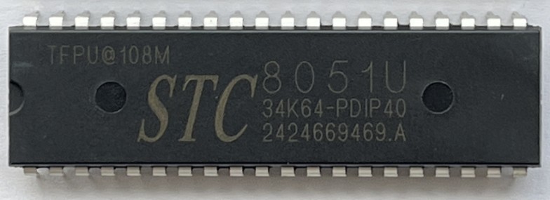

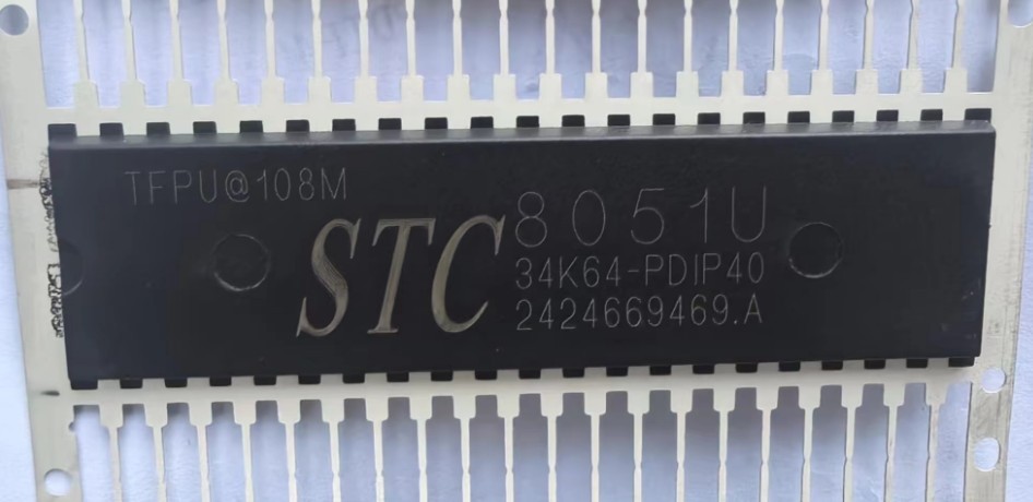

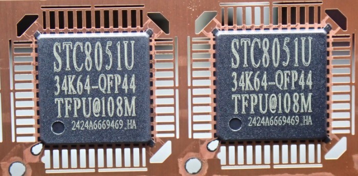

STC8051U-34K64-PDIP40
TFPU@108M       STC8051U
                            34K64-PDIP40
                            yywwxxxx.A
STC8051U-34K64-QFP44
STC8051U
34K64-QFP44
TFPU@108M
yywwxxxx.A
STC8051U-34K64-QFP48
STC8051U
34K64-QFP48
TFPU@108M
yywwxxxx.A
