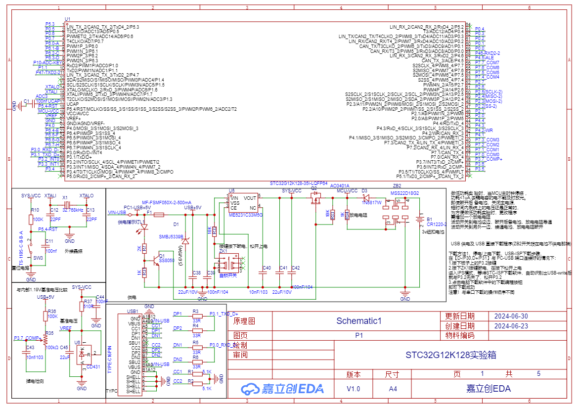

发表于 2024-6-30 08:40:37 | 显示全部楼层
请检查一个原理图还有没有细枝末节的地方需要修改:

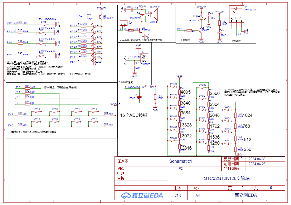

发表于 2024-6-30 09:40:02 | 显示全部楼层
强迫症看着难受,如果电路板空间够的话建议增加一针悬空即可。
21
154
154
发表于 2024-6-30 11:40:34 | 显示全部楼层
一针悬空咋接到蜂鸣器上?有点没看懂,我看到这里的时候都在想然后选择用两个排针跳线帽插上才能连接
80
802
802
发表于 2024-6-30 11:47:21 | 显示全部楼层
倦*** 发表于 2024-6-30 11:40
一针悬空咋接到蜂鸣器上?有点没看懂,我看到这里的时候都在想然后选择用两个排针跳线帽插上才能连接 ...
是增加一针,变成3针。
21
154
154
发表于 2024-6-30 11:48:31 | 显示全部楼层
ys*** 发表于 2024-6-30 11:47
是增加一针,变成3针。
哦哦行
