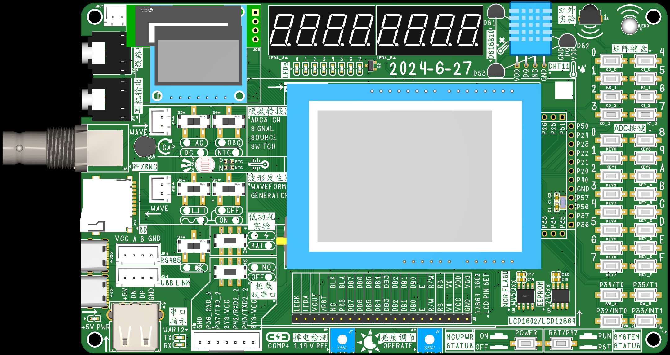

梁工那个TFT屏幕28PIN指的是焊盘吗,是哪种封装的,fpc连接器吗。确实想不通会有28pin
请参考16楼的照片,这是带底板的TFT模块,通常用于开发板的,好插装。  详情 回复 发表于 2024-6-30 16:35

已经完成第一版的电路所有,原理图,包括PCB。还想需求一点问题就是关于TFT的28PIN那里没看懂。然后布局方面确实还没有考虑的很周到,第一次画这么多模块,也是通过STC提供的原理图学习到了新的模块,例如DAC模块的运放使用原理,今天12个小时硬肝出来的,肯定在电路上存在很大的问题,只是仅仅把线拉通。

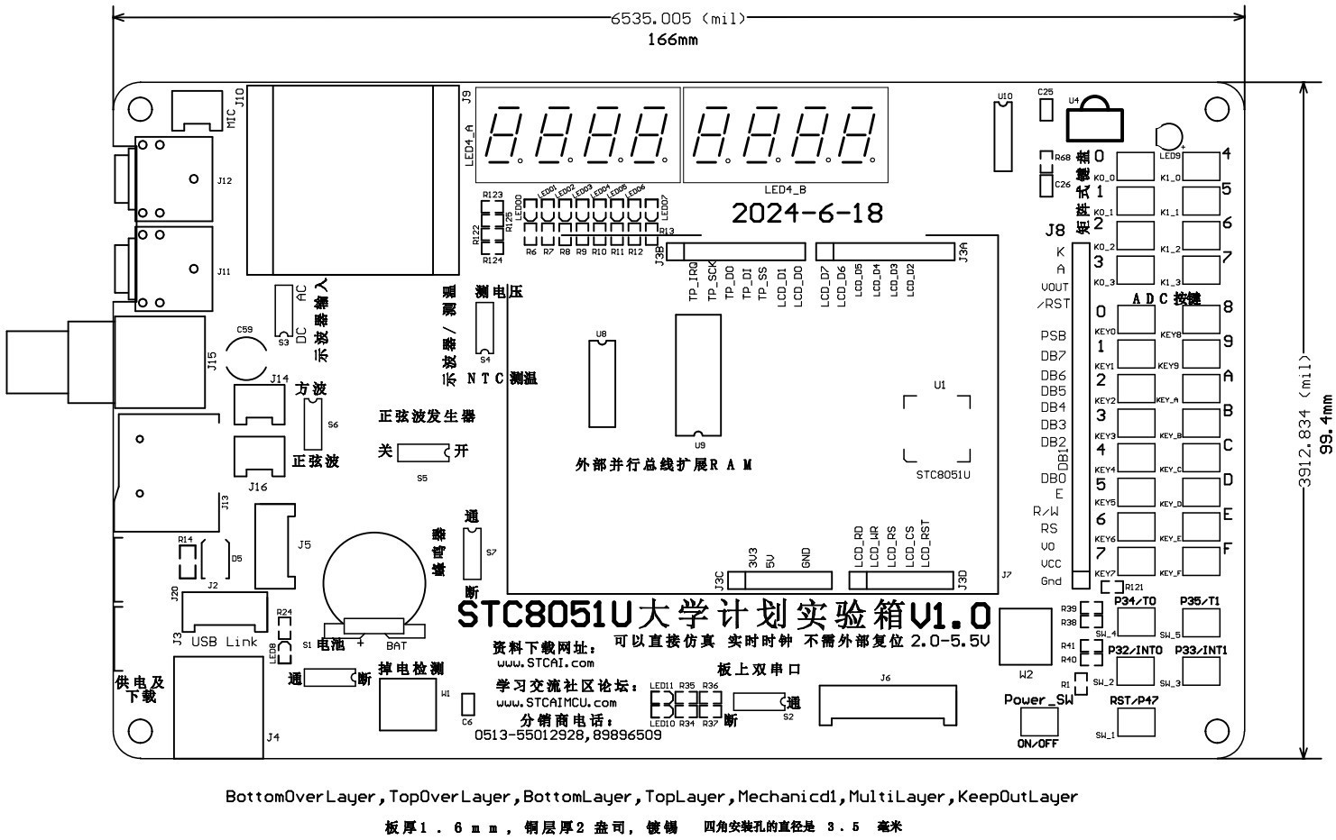

 楼主| 发表于 2024-6-30 00:03:40 | 显示全部楼层
这个尺寸,才可以放到实验箱中

发表于 2024-6-30 08:06:50 | 显示全部楼层
神*** 发表于 2024-6-30 00:03
这个尺寸,才可以放到实验箱中
我画的10*10因为嘉立创开源,可以合理打板的面积就是10*10
21
154
154
发表于 2024-6-30 08:09:10 | 显示全部楼层
这个尺寸,才可以放到实验箱中
昨天只是把大概给完成了,还没有细节调整,已经走线优化,丝印放置,最后希望能得到机会验证这块实验箱
21
154
154
发表于 2024-6-30 08:10:39 | 显示全部楼层
这个尺寸,才可以放到实验箱中
如果说要求这么对应尺寸请告知我,并且我及时修改。
 楼主| 发表于 2024-6-30 08:23:50 | 显示全部楼层
按我们实验箱尺寸来,否则无法安装
