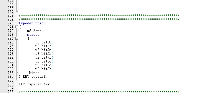

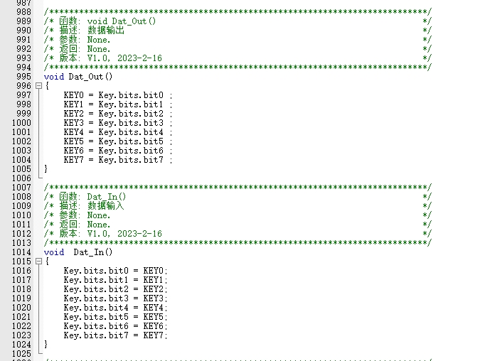

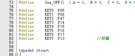

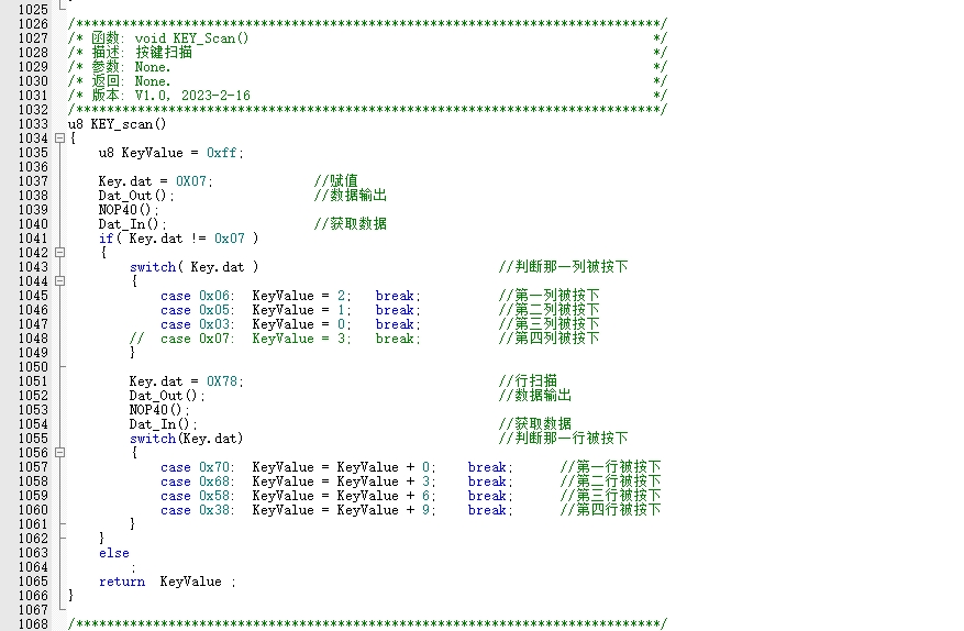

发表于 2024-6-29 14:08:58 | 显示全部楼层
我是这样操作的 读按键

发表于 2024-6-29 14:52:55 | 显示全部楼层
小*** 发表于 2024-6-29 14:08
我是这样操作的 读按键
对滴,这不就有人知道
