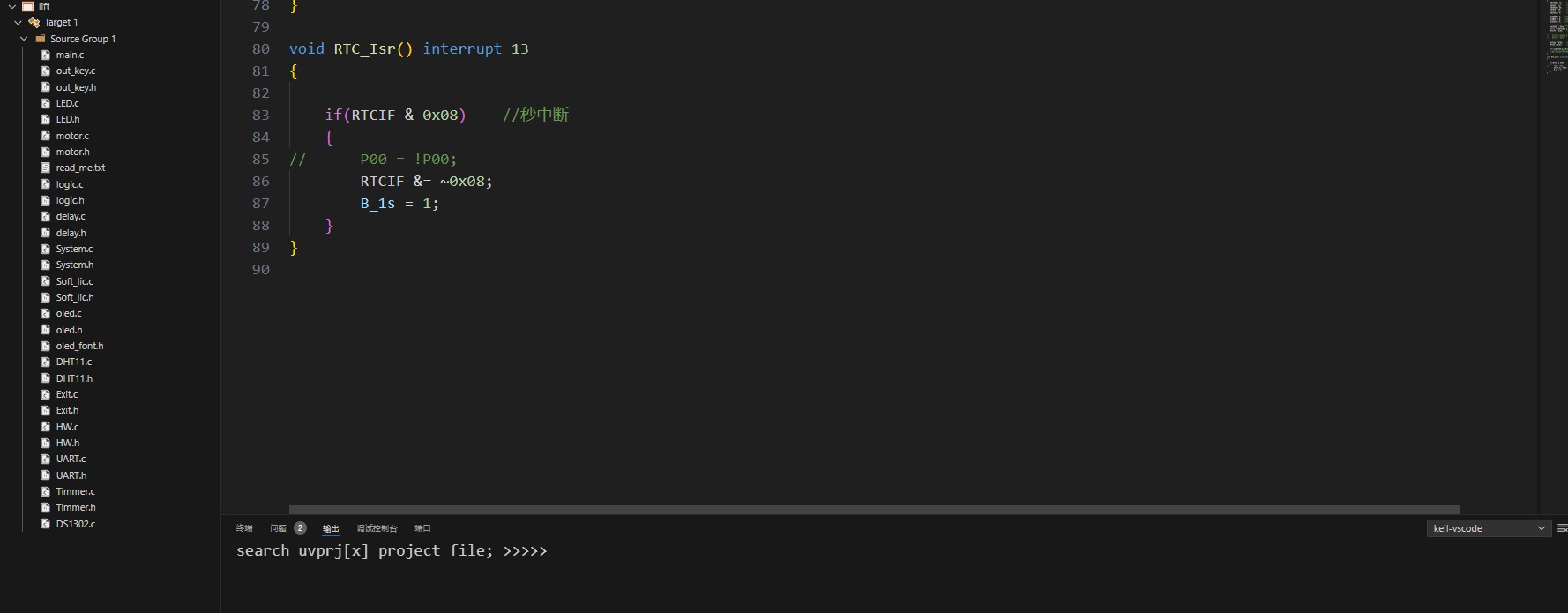

为了方便,我直接将RTC_config()和void RTC_Isr() interrupt 13放到了main函数中
  • 打卡总天数:708
  • 最近打卡:2026-07-23 17:29:00
3031
6983
6983
发表于 2024-6-28 17:03:04 | 显示全部楼层
你这个用了中断13 但是没有加irq.asm 文件,,你光是在中断13上写了代码
但是没有程序支持从RTC中断跳转到13号中断的,,相当于没有写中断服务函数
