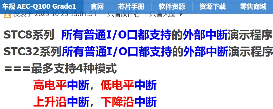

  • 打卡总天数:469
  • 最近打卡:2026-07-23 09:42:38
851
24430
发表于 2024-7-10 09:56:19 | 显示全部楼层
