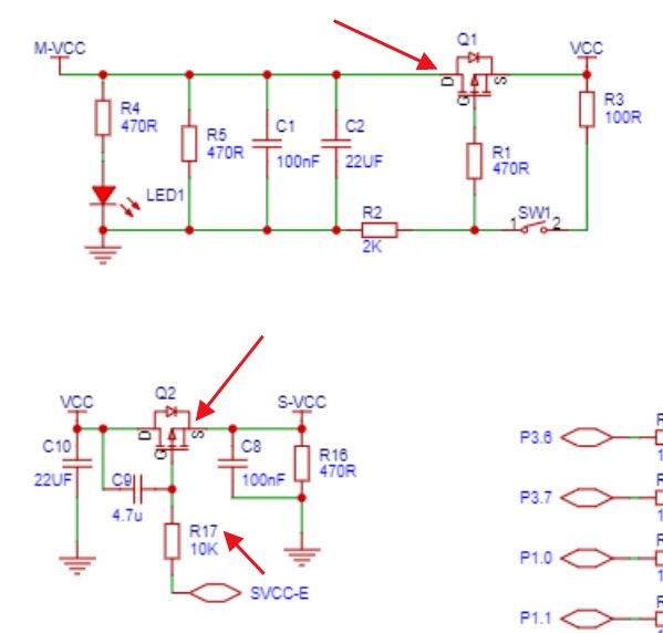

STC8H8K64U, USB转双串口,为什么失败 | 画原理图按我们的风格布局,好查错|已解决,旧驱动问题,卸载后重新安装就解决了无法识别串口的问题

楼主的图,上面的P-MOSFET没有增加缓慢导通的电路,
有可能因为冲击电流而导致USB过流保护,最好还是按照官方的电路,
使用三极管为好。
下面的P-MOSFET的D、S极反了,要调换过来,
R17还是用20K,与4.7uF电容组成缓慢导通电路,避免冲击电流出现。
STC官方的电路是经过多个老资格工程师严格设计的,
如果要更改电路,请正确处理。

感谢梁工的耐心解答。
