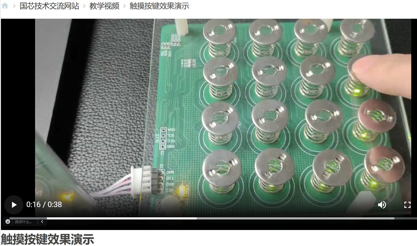

48-Pin触摸按键实验板@8H4K64TL,80mA大电流数码管自动涮新显示

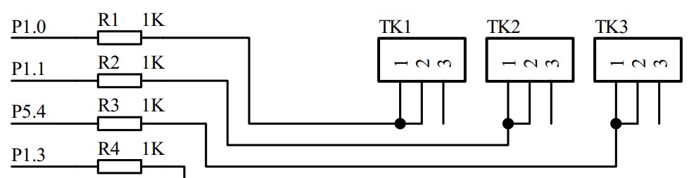

原理图
原理图
兄弟们给个机会
参照我们顶楼新的附件优化原理图,那个图更清晰些。另外LED数码管要亮,还是 5V系统好 等到 段码LCD,我们推荐 3.3V系统  详情 回复 发表于 2024-6-22 08:12

发表于 2024-6-22 08:12:06 | 显示全部楼层
WXWX 发表于 2024-6-22 01:26
兄弟们给个机会
另外LED数码管要亮,还是 5V系统好

发表于 2024-6-22 08:51:25 | 显示全部楼层
不是特别理解你数码管和LED灯的引脚,应该可再省两个引脚

发表于 2024-6-22 09:15:18 | 显示全部楼层
每个 触摸按键中间 放个 LED指示灯

发表于 2024-6-22 10:08:35 | 显示全部楼层
已加

发表于 2024-6-22 10:16:29 | 显示全部楼层
可模仿我们的最新的原理图布局,好像我们的更规范好看了
下面是附件 20240623 定案初稿,大家参考,帮优化
触摸按键+80mA大电流LED数码管自动涮新驱动实验板-STC8H4K64TL-LQFP48+STC8H2K12U-SOP16-V1.0-原理图
===R35已改到跟D3并在一起
1,点击 STC-ISP V6.94E 或以上版本的【下载/编程】按钮
2,下载成功 ! 是全自动 停电/上电 下载,无需手工停电
触摸按键 80mA大电流LED数码管自动涮新驱动实验板-STC8H4K64TL-LQFP48 STC8H2K12U-SOP.pdf

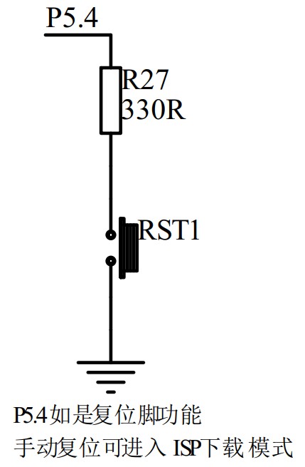

发表于 2024-6-22 12:09:36 | 显示全部楼层
下面草图,大家参考,帮优化
意思是可以了,复位键用到触摸去了,没问题吧
去复位键的线要短,防止要支持 触摸按键  详情 回复 发表于 2024-6-22 12:24

发表于 2024-6-22 12:24:31 | 显示全部楼层
去复位键的线要短,防止要支持 触摸按键
