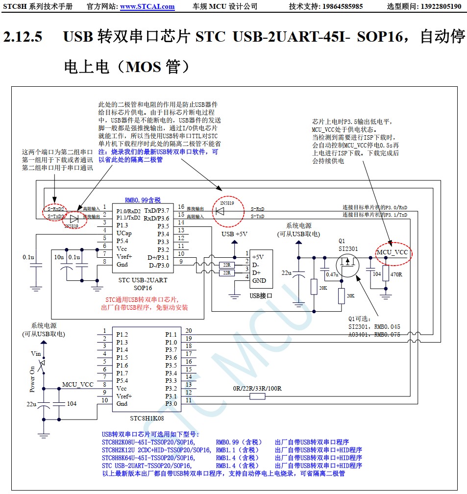

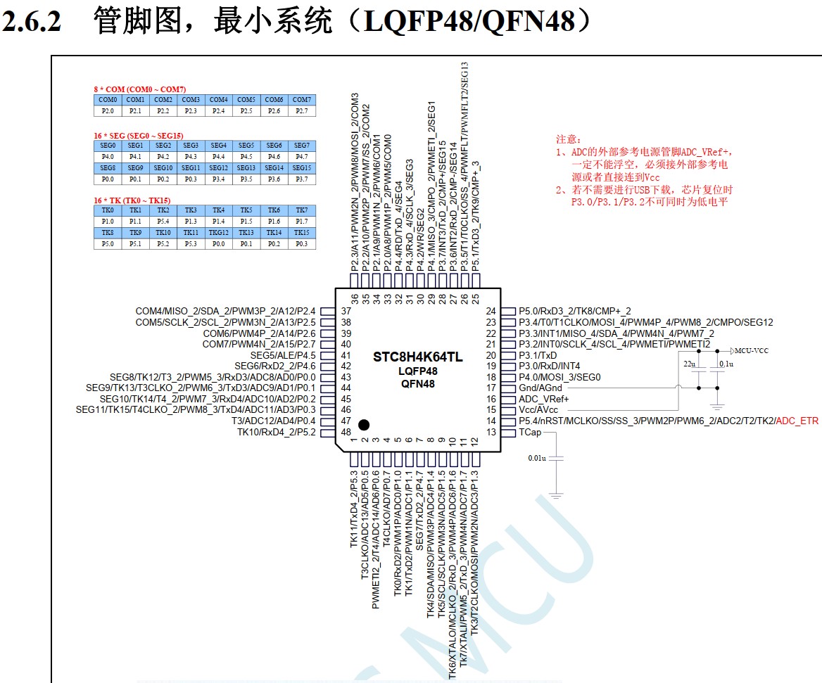

参考下图设计 仿真/下载电路,在同一个原理图/PCB上
数据手册下载  深圳国芯人工智能有限公司-产品_STC8H系列 (stcai.com)

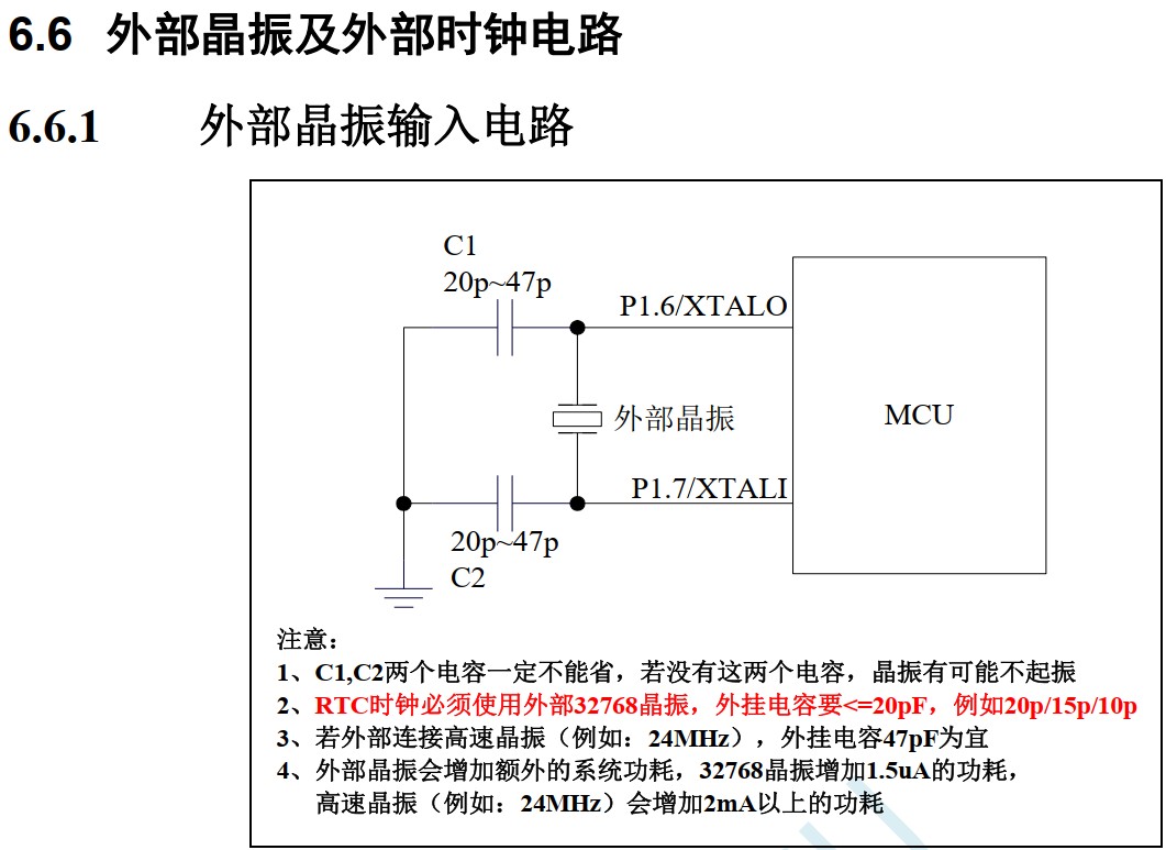

除 RTC-32768-外部晶振,P1.6/P1.7 , 用作 RTC功能
触摸演示板,能用作触摸按键管脚的尽量作为触摸按键使用

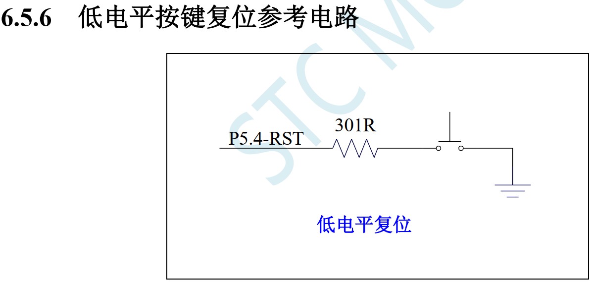

外部手动复位 也可以进 ISP 下载程序 模式

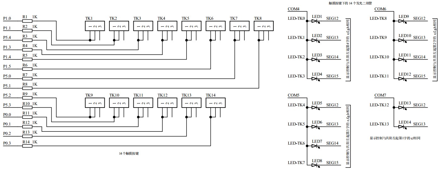

能用作触摸按键 I/O 全部作为触摸按键使用
===触摸按键不可与其他任何功能共享,不得采用跳线共享

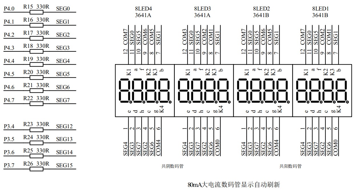

其他能用作 80mA大电流数码管自动涮新显示的I/O
===去驱动尽量多的高亮度数码管
下面是附件的 20240623 初稿定案,大家参考,帮优化
触摸按键+80mA大电流LED数码管自动涮新驱动实验板-STC8H4K64TL-LQFP48+STC8H2K12U-SOP16-V1.1-原理图
===R35已改到跟D3并在一起的位置
1,点击 STC-ISP V6.94E 或以上版本的【下载/编程】按钮
2,下载成功 ! 是全自动 停电/上电 下载,无需手工停电
触摸按键 80mA大电流LED数码管自动涮新驱动实验板-STC8H4K64TL-LQFP48 STC8H2K12U-SOP.pdf

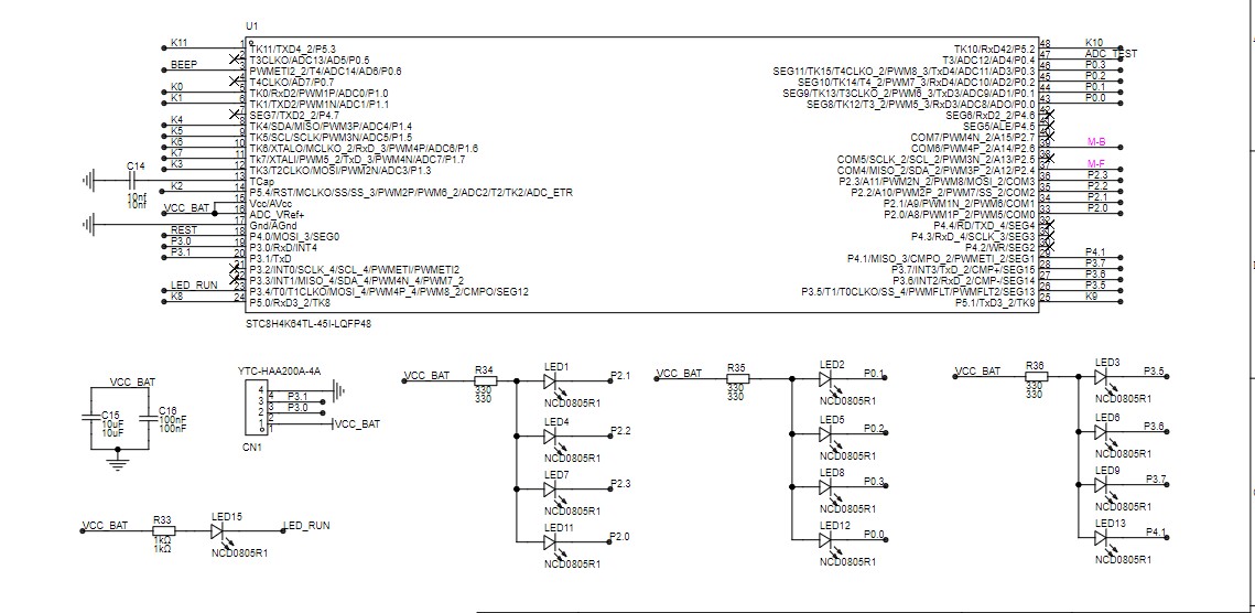

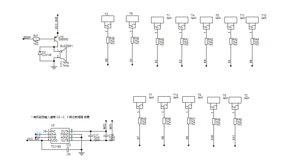

发表于 2024-6-20 11:20:03 | 显示全部楼层
请大家批评指正
触摸部分
触摸部分
单片机部分
单片机部分
供电部分
供电部分
