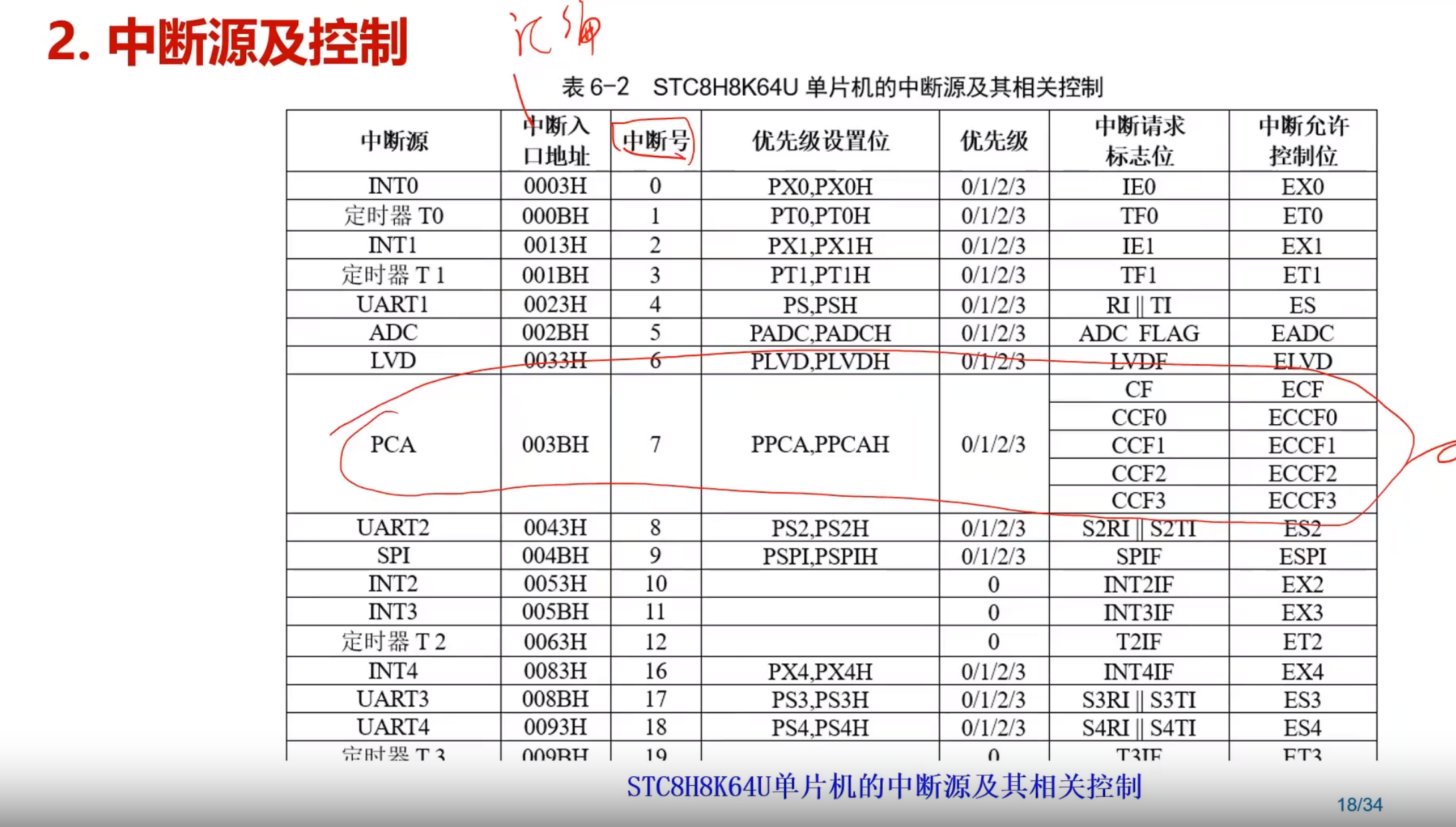

老师重点讲了STC8H8K64U的中断源还有中断标志位
5.单片机中断处理过程
(1)中断响应的条件及过程
当中断源向CPU发出中断请求时,如果中断的条件满足,CPU将进入中断响应周期。单片机响应中断的条件是:
1)中断源有请求。
2)中断允许寄存器位相应位置1。
3)CPU中断开放(EA=1)
CPU响应中断时,将相应的优先级状态触发器置1,然后由硬件自动产生一个长调用指令LCALL,此指令首先把断点地址压入堆栈保护,再将中断服务程序的入口地址送入到程序计数器PC,使程序转向相应的中断服务程序。
(2)中断服务
中断服务程序从入口地址开始执行,直到执行返回指令RETI为止。RETI指令表示中断服务程序的结束,CPU执行该指令,一方面清除中断响应时所置位的优先级有效触发器,一方面由栈顶弹出断点地址送程序计数器PC,从而返回主程序。中断服务程序由四个部分组成,即保护现场、中断服务、恢复现场以及中断返回。
由于在主程序中一般都会用到累加器A和程序状态字寄存器PSW,所以在现场保护时一般都需要保护A和PSW,其他寄存器根据使用情况决定是否需要保护。
在编写中断服务程序时应注意以下两点:
1)单片机响应中断后,不会自动关闭中断系统。如果用户程序不希望出现中断嵌套,则必须在中断服务程序的开始处关闭中断,从而禁止更高优先级的中断请求中断当前的服务程序。2)为了保证保护现场和恢复现场能够连续进行,在保护现场和恢复现场之前应先关中断,当现场保护或现场恢复结束后,再根据实际需要决定是否需要开中断,

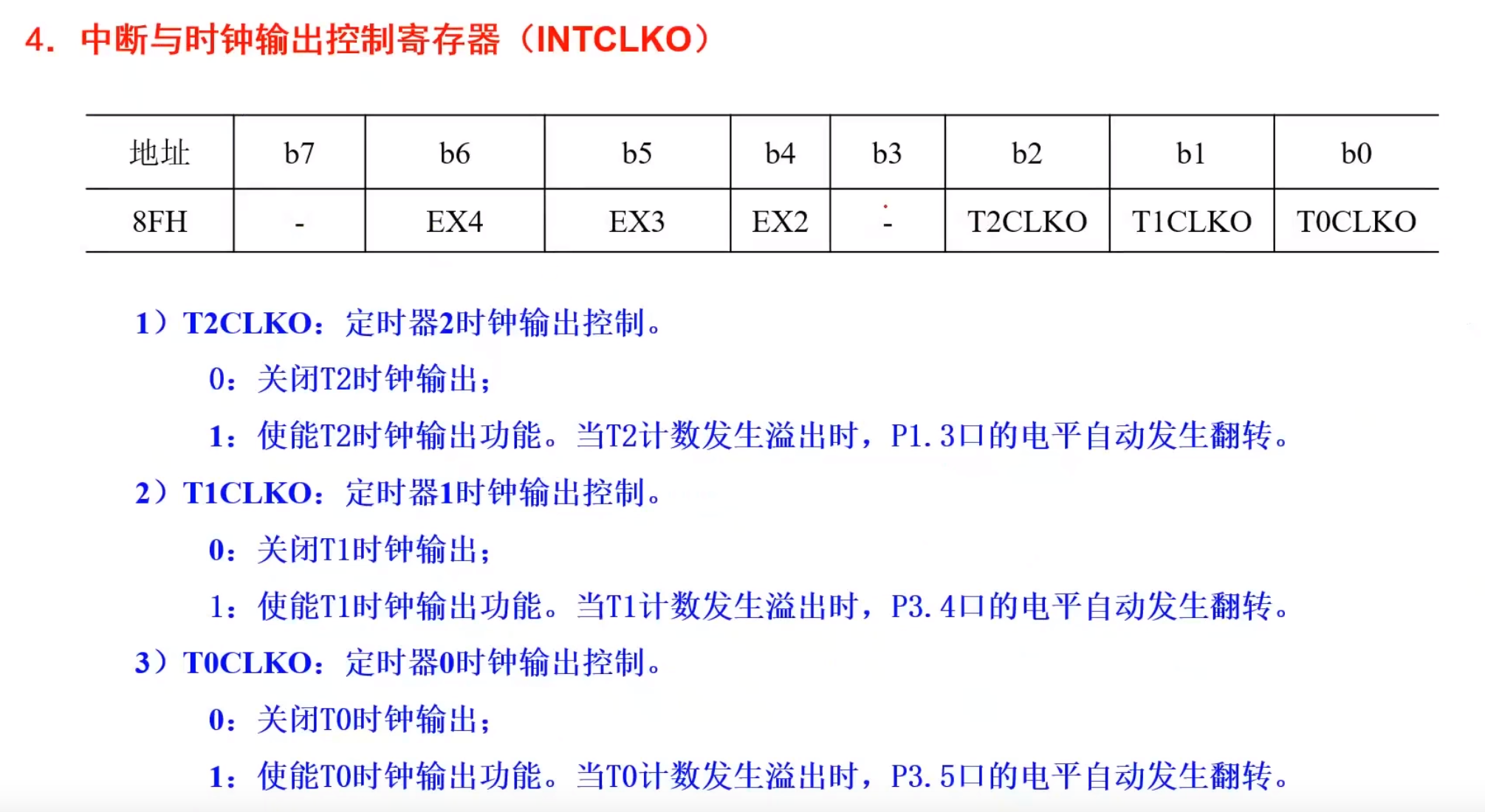

STC拓展
关于STC的拓展,通常是指STC系列单片机(如STC89C52)的特定功能或资源扩展。然而,参考文章中没有直接关于“STC拓展”的具体描述,但可以参考STC89C52单片机的一些特性:
定时器资源:STC89C52具有3个定时器(T0、T1、T2),其中T0和T1与传统的51单片机兼容,T2是该型号单片机增加的资源。
定时器工作模式:T0和T1均有四种工作模式,包括13位定时器/计数器、16位定时器/计数器(常用)、8位自动重装模式和两个8位计数器。
中断系统:STC89C52具有8个中断源(如外部中断0、定时器0中断等)和4个中断优先级。

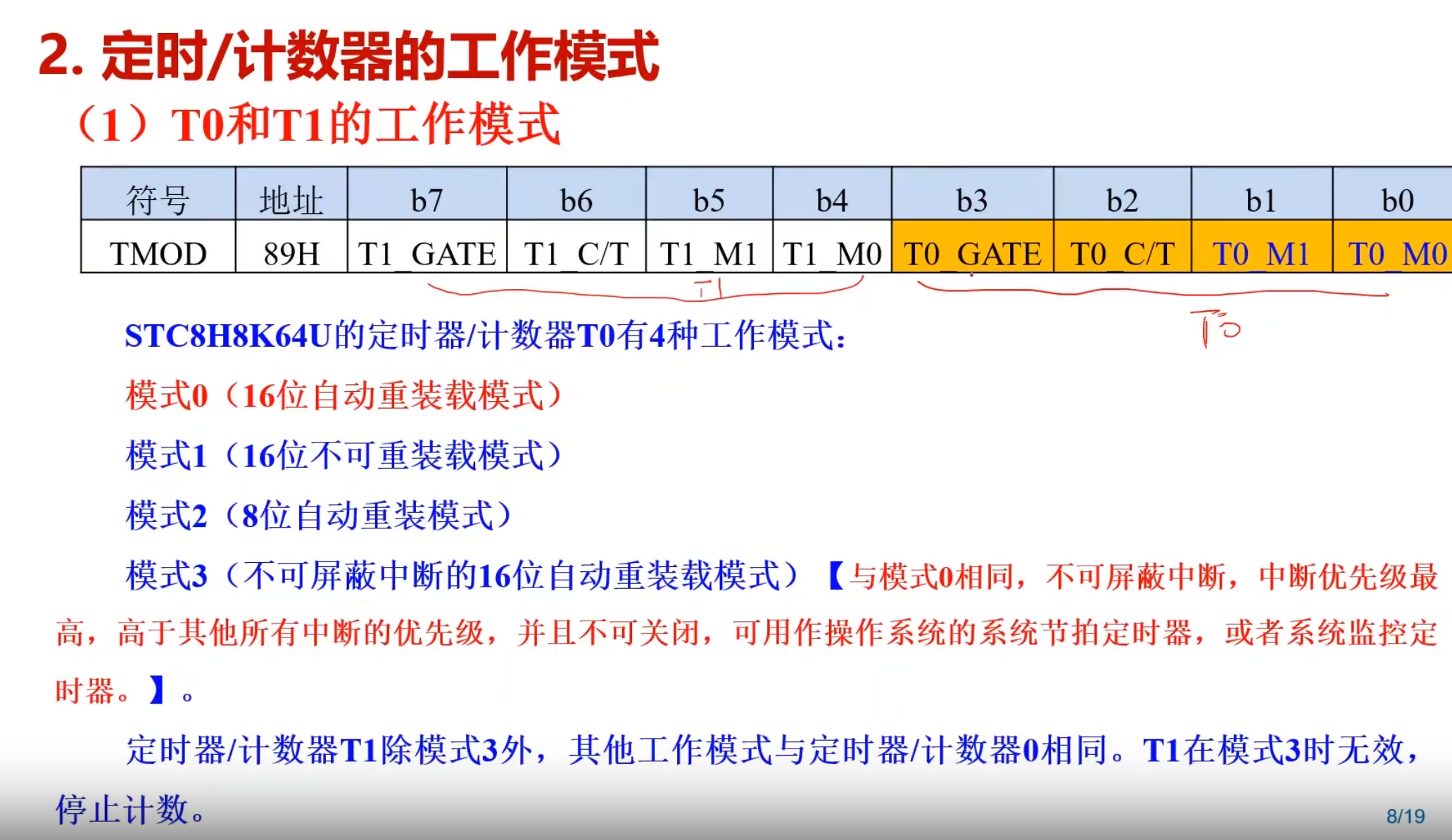

老师还讲了定时器的工作模式
1. 模式0:13位定时器/计数器 (TMOD = 0x00)
  • 工作方式:仅作为定时器,自动重载。
  • 工作情景:用于周期性的定时任务,产生固定时间间隔的中断。
  • 特点:定时器/计数器由高8位和低5位组成13位计数器,TL(低8位)低5位溢出时向TH(高8位)进位,TH溢出时向中断标志位TF进位,并申请中断。
2. 模式1:16位定时器/计数器 (TMOD = 0x01)
  • 工作方式:仅作为定时器,手动重载。
  • 工作情景:用于需要更长时间跨度的定时任务,由软件手动控制定时器的重装值。
  • 特点:定时器/计数器由TH和TL两个8位寄存器组成16位计数器,整个16位参与操作。
3. 模式2:8位自动重装定时器/计数器 (TMOD = 0x02)
  • 工作方式:作为定时器,并在中断处理程序中自动重装初值。
  • 工作情景:适用于需要周期性定时任务,且中断处理程序需要花费较长时间。
  • 特点:TL作为8位自动重装计数器,TH用于保存初值。每当TL计数溢出时,TH中的值会自动重装到TL中,继续下一个8位的计数。
4. 模式3:双重8位定时器/计数器 (TMOD = 0x03)
  • 工作方式:两个8位定时器/计数器一起工作。
  • 工作情景:适用于需要同时进行两个定时任务或频率测量的情况。
  • 特点:T0被拆分为两个独立的8位计数器TL0和TH0,可以独立或同时工作。
