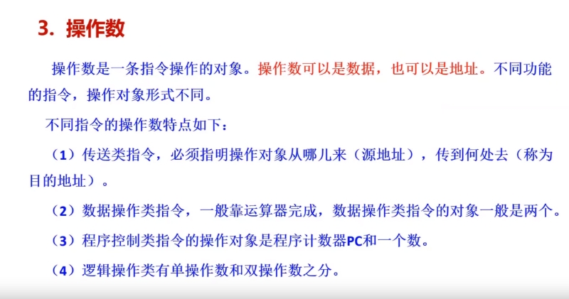

第七集 STC8H8K64U的汇编语言程序设计进阶,宏汇编
这节课的内容主要讲解了汇编语言的相关知识
操作数
操作数是一条指令操作的对象。操作数可以是数据,也可以是地址。不同功能的指令,操作对象形式不同。
不同指令的操作数特点如下:
(1)传送类指令,必须指明操作对象从哪儿来(源地址),传到何处去(称为目的地址)
数据操作类指令,一般靠运算器完成,数据操作类指令的对象一般是两个。
程序控制类指令的操作对象是程序计数器PC和一个数。
逻辑操作类有单操作数和双操作数之分。
还讲解了汇编寄存器的寻址方式

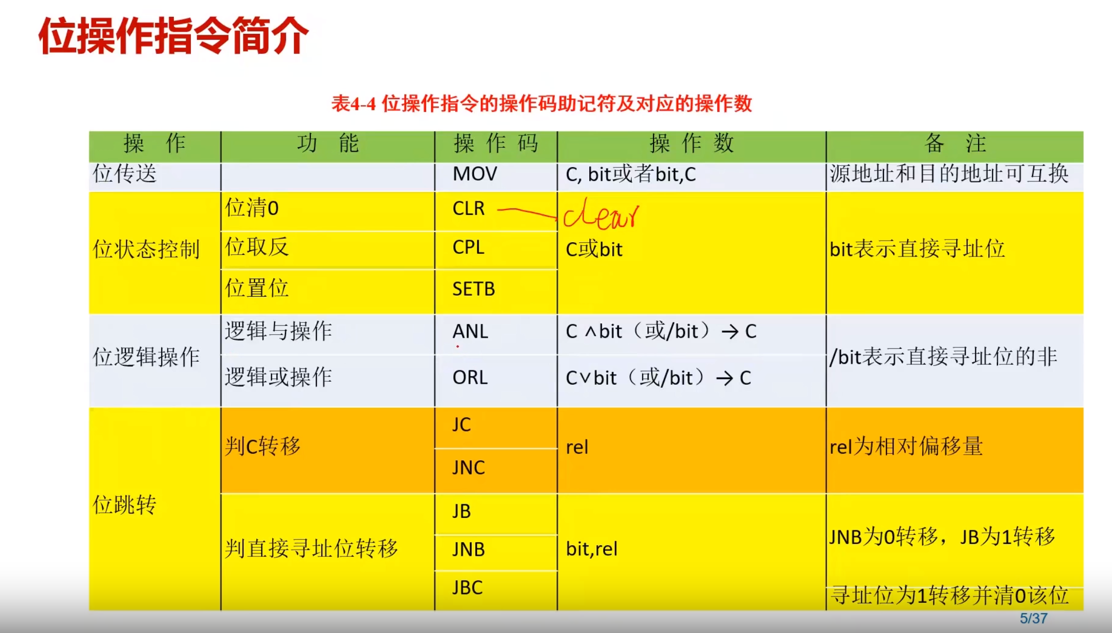

第九集 汇编指令二(位操作/控制转移)笔记
汇编语言的应用还是非常广泛的在这里老师分了好几节课分块进行讲解这节讲的是汇编指令的位操作指令和控制转移指令
位操作指令以位为处理对象,分别完成位传送、位状态控制、位逻辑操作、位条件转移等功能,共有17条。可被汇编程序所识别的位地址表示方式如下:
1)直接用位地址(十进制或十六进制数)表示,或写成位地址表达式表
2)写成“字节地址.位数”方式。例如0B8H.0,20H.1等。
3)位寄存器的定义名称,如C、EA等。
4)对于位寻址寄存器,可以用“字节寄存器名.位数”表示。例如P1.0,PSW.4等,
5)用户使用伪指令事先定义过的符号地址
