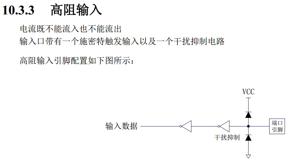

I/O口, 输入/输出, 用啥工作模式 ?

设置成开漏,外部加10K上拉电阻,或打开内部上拉电阻

发表于 2023-12-4 17:52:43 | 显示全部楼层
梁*** 发表于 2023-2-6 12:16
IO使用什么模式,要根据你的应用电路而定,有4个模式可选,还可以启动内部4K额外上拉电阻。 ...
    P1M0 = 0x00; P1M1 = 0x00; 这样配置是不是默认不开启I/O口的内部上拉电阻需要
P1M0 = 0x00; P1M1 = 0x00; 这样配置就是将P1口(P1.0~P1.7)设置为准双向口(内部弱上拉)。 额外4K上拉电阻上电默认是关闭的(不开启)。  详情 回复 发表于 2023-12-4 23:54

发表于 2023-12-4 23:54:40 | 显示全部楼层

发表于 2023-12-19 11:39:57 | 显示全部楼层
IO口用作输入时是不是设置成高阻输入并开启内部4K上拉是最优的模式?

发表于 2023-12-19 15:24:44 | 显示全部楼层
那哪种模式最好呢?

发表于 2023-12-19 15:48:41 | 显示全部楼层
输入口并电容最大值104P可以?

 楼主| 发表于 2023-12-19 16:33:43 | 显示全部楼层
你原理图的PDF发上来,大家帮你看下,为何要加电容,如何加,加多大
