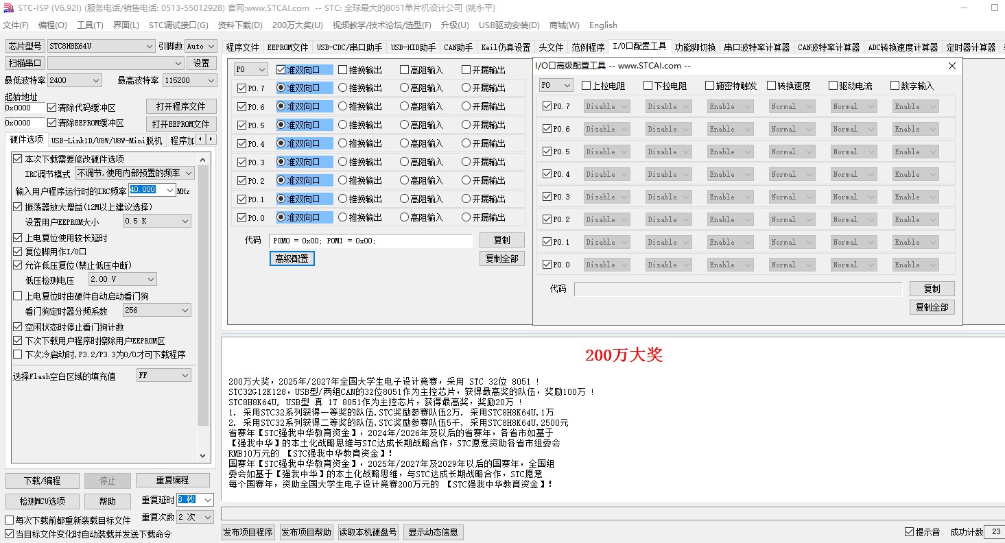

I/O口, 输入/输出, 用啥工作模式 ?
===STC32/STC8
答:如不考虑功耗
1,输出请设置成强推挽输出,20mA以上的驱动能力 !
      你来个干扰看能拿他咋样 ,他就不理你 !!!
2,输入请设置成高阻输入,默认施密特触发器输入 !
     高阻输入的阻抗是无穷大,至少 100兆欧以上,相当于接到空气,但有寄生电容的影响
     打开内部4K上拉/或外部加10K上拉/或对方是强推挽输出
     ====如对方是强推挽输出,就没必要打开内部的4K上拉,也没必要外部加上拉
     ====输入口也可再并个小电容到地,一般没必要,软件反复多读几次也能解决
3,不用的I/O,最专业的做法:设置为【高阻输入 + 关闭数字输入】
      这样浮空的I/O, 高阻输入模式,在省电模式时也不会耗电;
      另外不小心短接到 MCU-VCC/GND 也不会烧掉,高阻输入 | 电流流不进来也流不出去
