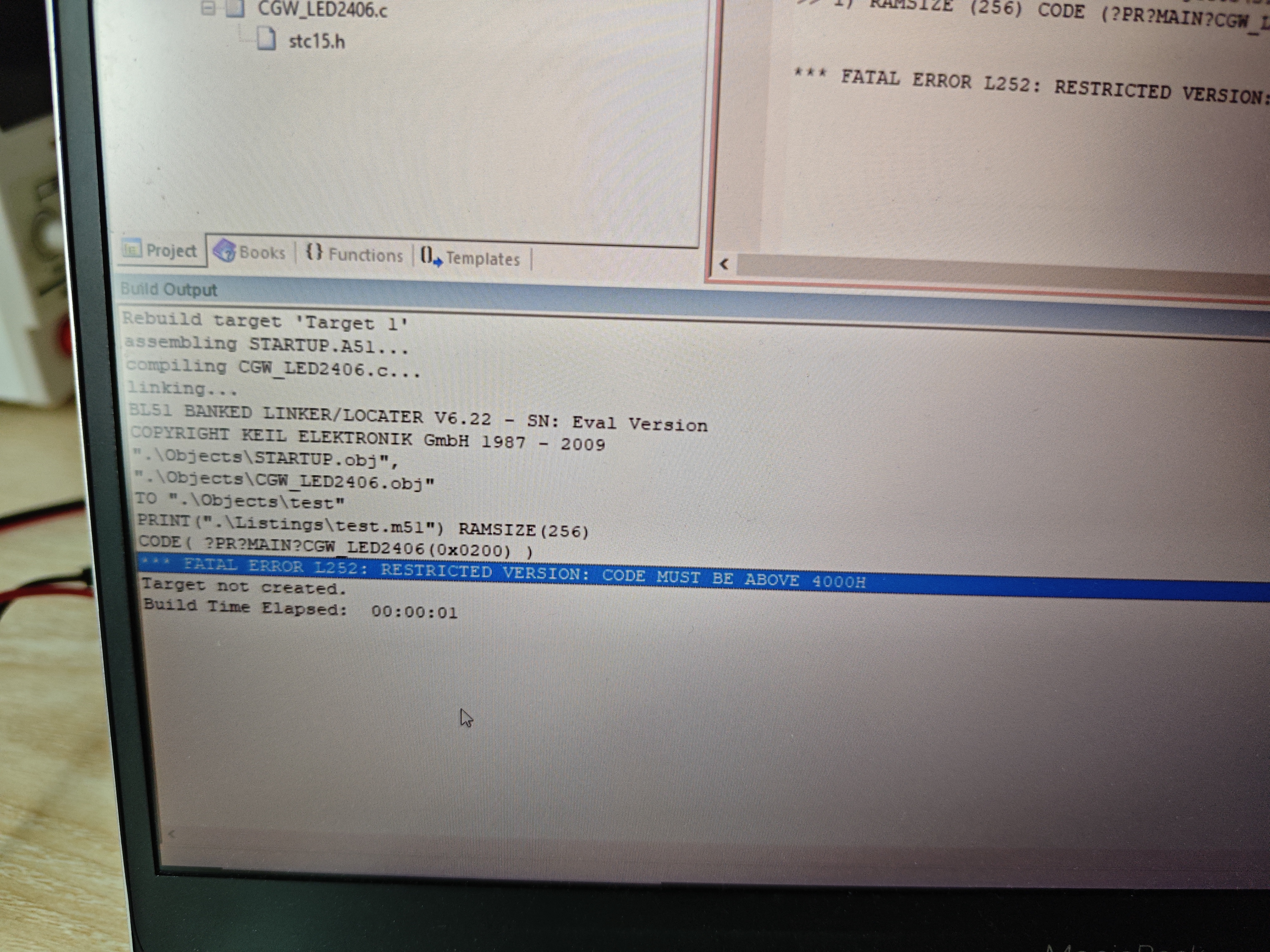

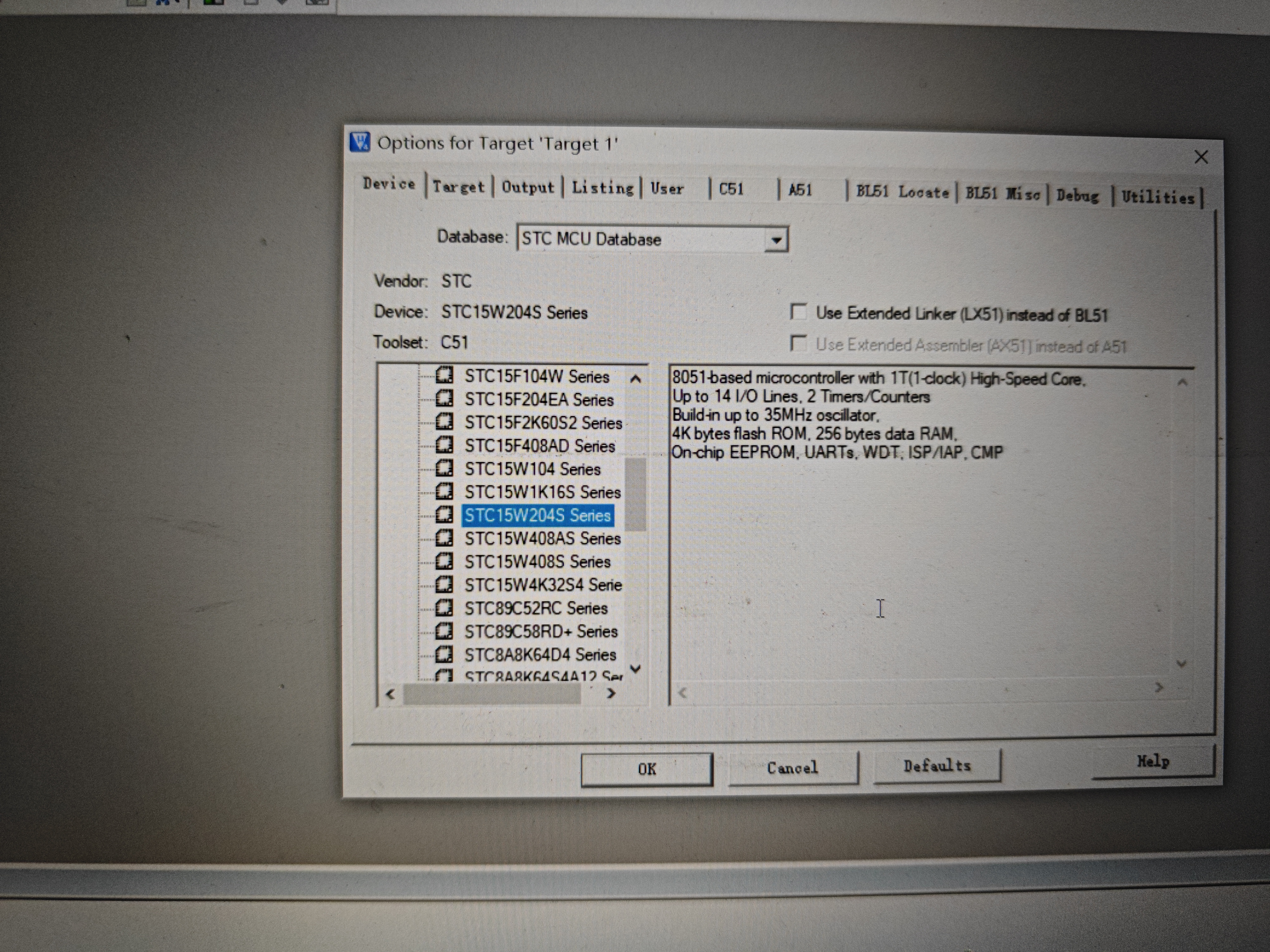

我想开发STC15W201S单片机,但是Keil里面没有这个单片机的型号,我用STC15W204S型号开发烧入提示我代码太大,请问有大佬知道怎么解决吗?

发表于 2024-6-18 12:39:49 | 显示全部楼层
STC15W201S就1K的flash看一下编译出来的文件code是否大于1k。大于1k就超了,不行换U吧

发表于 2024-6-18 12:41:50 | 显示全部楼层
134342*** 发表于 2024-6-18 12:37
这个有办法解决吗?
和谐一下吧,说你没和谐只能编译2k以内。。

发表于 2024-6-18 12:41:58 来自手机 | 显示全部楼层
soma 发表于 2024-6-18 12:39
STC15W201S就1K的flash看一下编译出来的文件code是否大于1k。大于1k就超了,不行换U吧 ...
程序只有200个字节-{:5_270:}

发表于 2024-6-18 12:43:54 来自手机 | 显示全部楼层
和谐是什么意思,刚开始接触这个,不是很清楚。{:5_335:}

发表于 2024-6-18 12:47:35 来自手机 | 显示全部楼层
未注册版啊。提供源码看下
