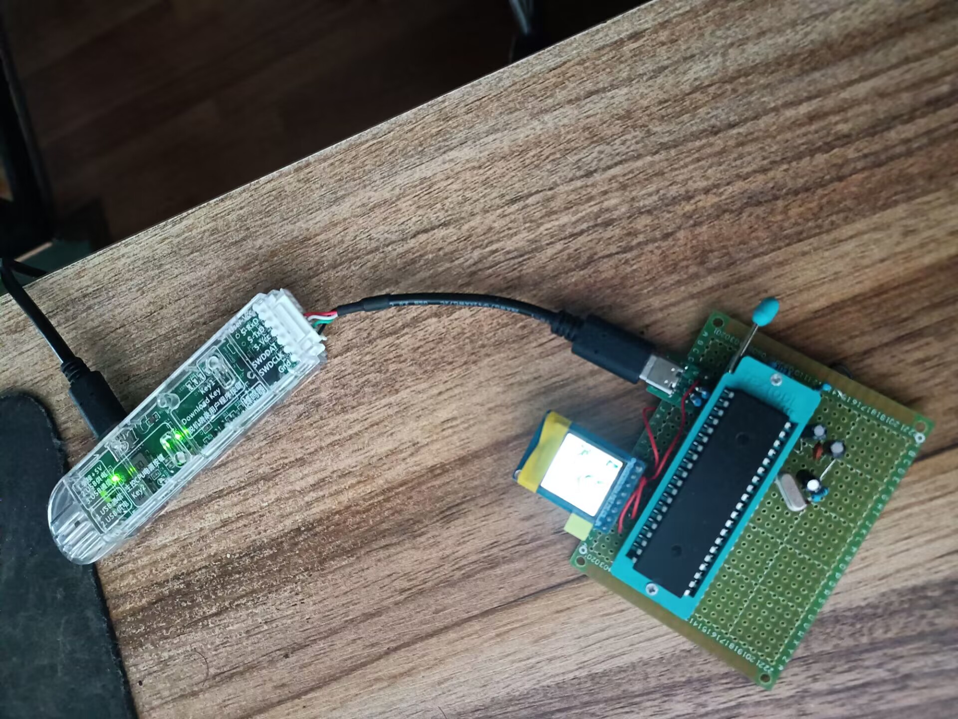

    例程验证时使用的是STC32G12K128DIP40芯片,焊了一个小洞洞板。
        FTF彩屏使用的是128x128分辨率。0.85吋,我手里大点的屏都是并口的。
    调试中使用了STC-USB LINK1D硬件仿真器,个头不大,但很给力。让我这个第一次玩DMA的人能清楚地看到问题出在哪里,程序卡在哪里。对症处理,节约了N多时间。

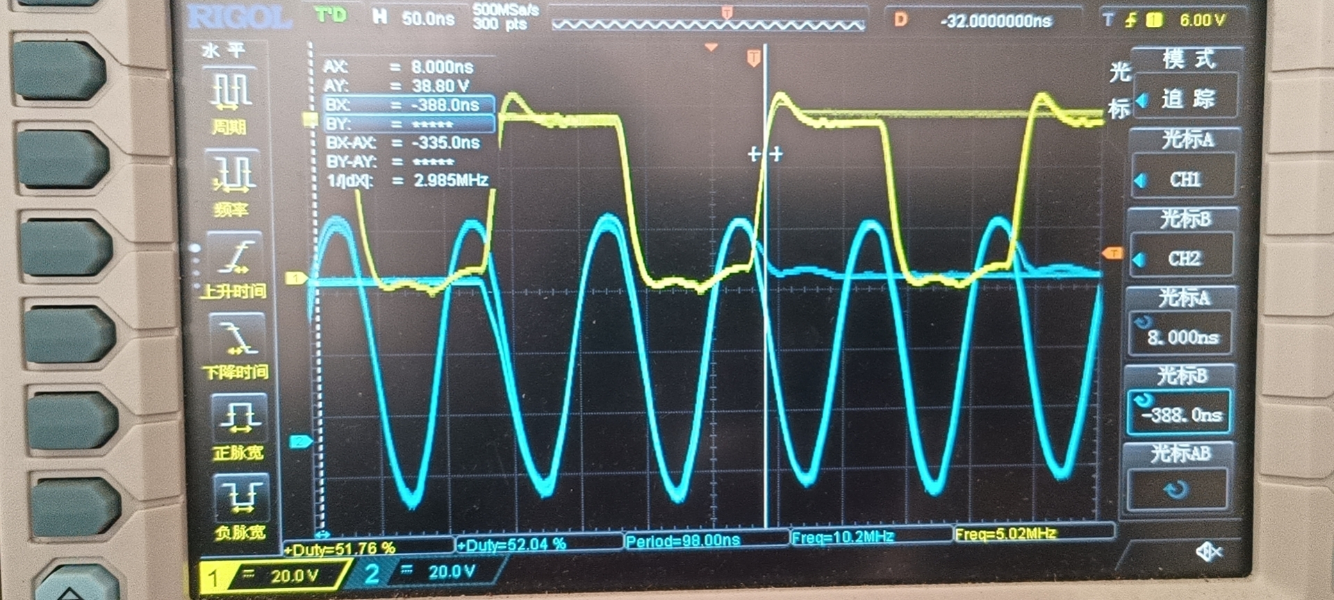

楼主,有没有用示波器测过输出得波形,我这边测到到10MHZ,输出得时钟信号都时正
蓝色时钟
