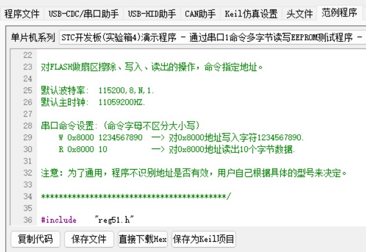

发表于 2024-6-17 10:29:51 | 显示全部楼层
除非你的代码里面本身就写了读取Flash并对外发送的程序,像例程那样通过指令读取EEPROM内容:
