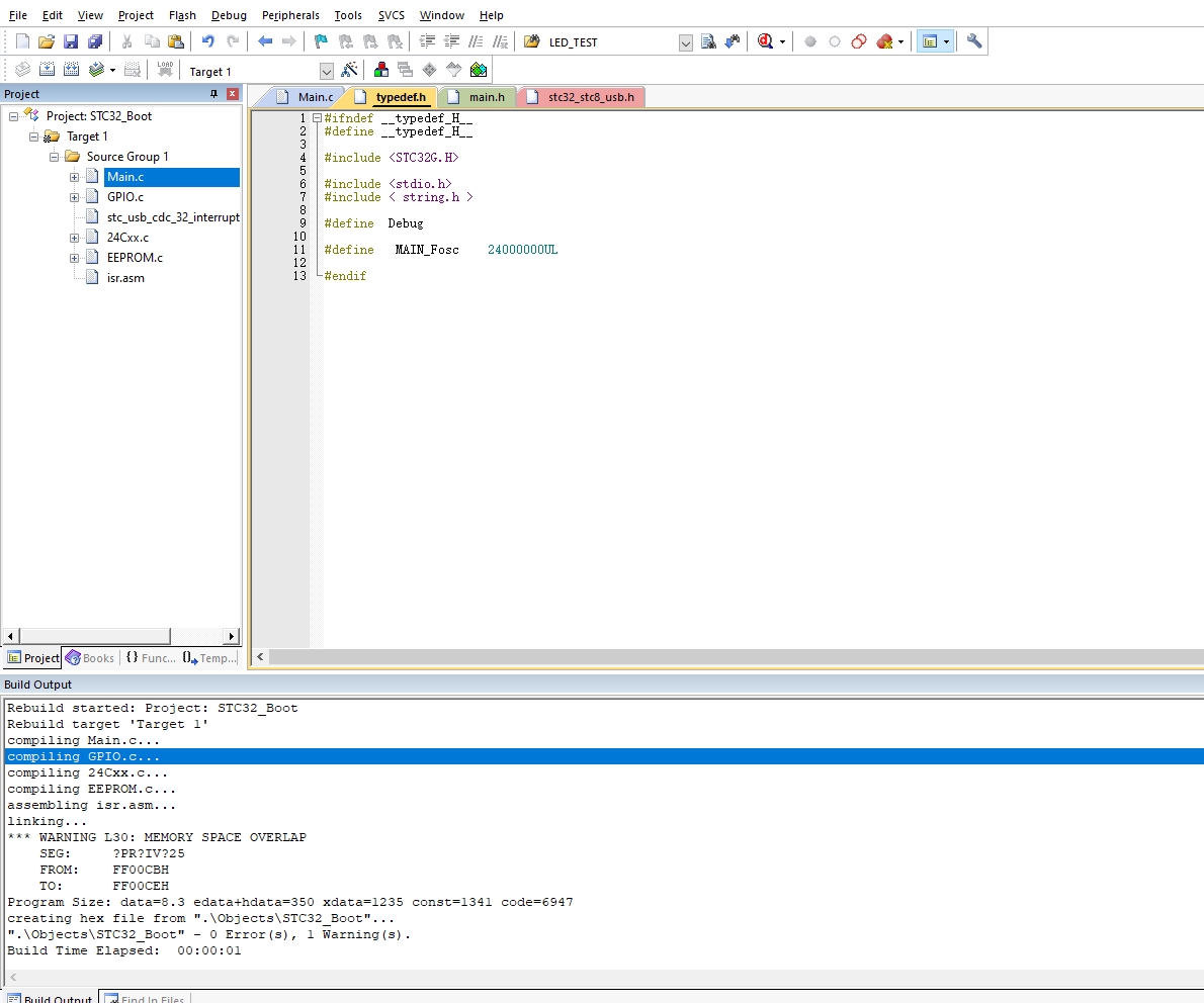

STC32G12K128  BOOT底层程序中添加了USB-cdc 编译报错 提示地址空间重叠?注销到USB-CDC就不报错了
怎么解决???

发表于 2024-6-15 13:36:49 | 显示全部楼层
加入USB-CDC  主要是方便调试

发表于 2024-6-15 14:30:33 来自手机 | 显示全部楼层
警告没什么事

发表于 2024-6-15 16:28:57 | 显示全部楼层
警告可以忽略,非要纠结也可以深入研究下

发表于 2024-6-17 11:23:04 | 显示全部楼层
STC32G系列FF00CBH地址对应的是USB中断,boot程序isr.asm文件里面对所有中断进行了地址偏移处理,而stc_usb_cdc_32_interrupt.LIB库文件里面也用到了USB中断,就产生了地址冲突。
调试时将 isr.asm 文件里面的 “MAPISR  00CBH” 这行屏蔽掉就不会出现警告了。
