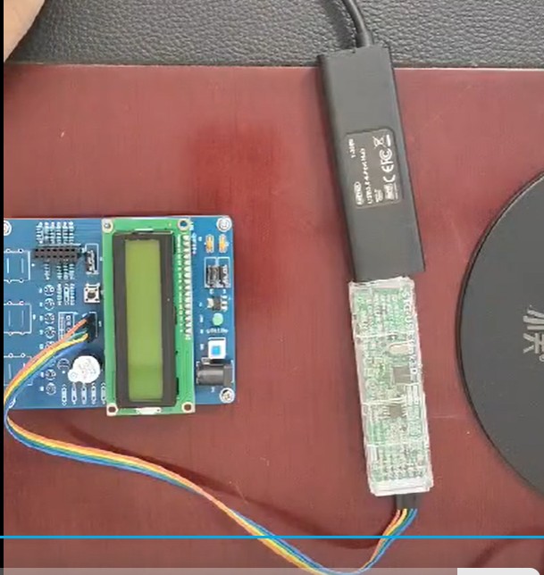

刚看到这视频;楼主在我们陈工的提醒下,
楼主知到可能是线的问题,也确认了是线的问题,他已经搞定了。
我忍不做想批,你说跟官方买的工具,
那你为啥不用官方的专业配线,瞧不起官方强大的线
这工具亏本卖,就是亏在这强大的配线上,结果你用非专业的线
你看你这线:1,太长;2,不美观/实用不实用我不知到
我们下面配的这么强大的配线你不用,你坑你自己啊
这么强大的配线你不用,你坑你自己啊
