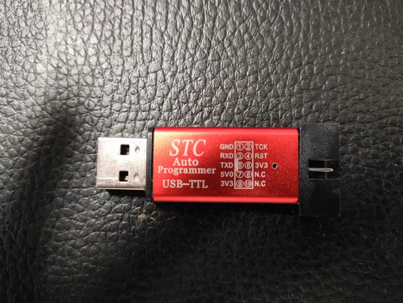

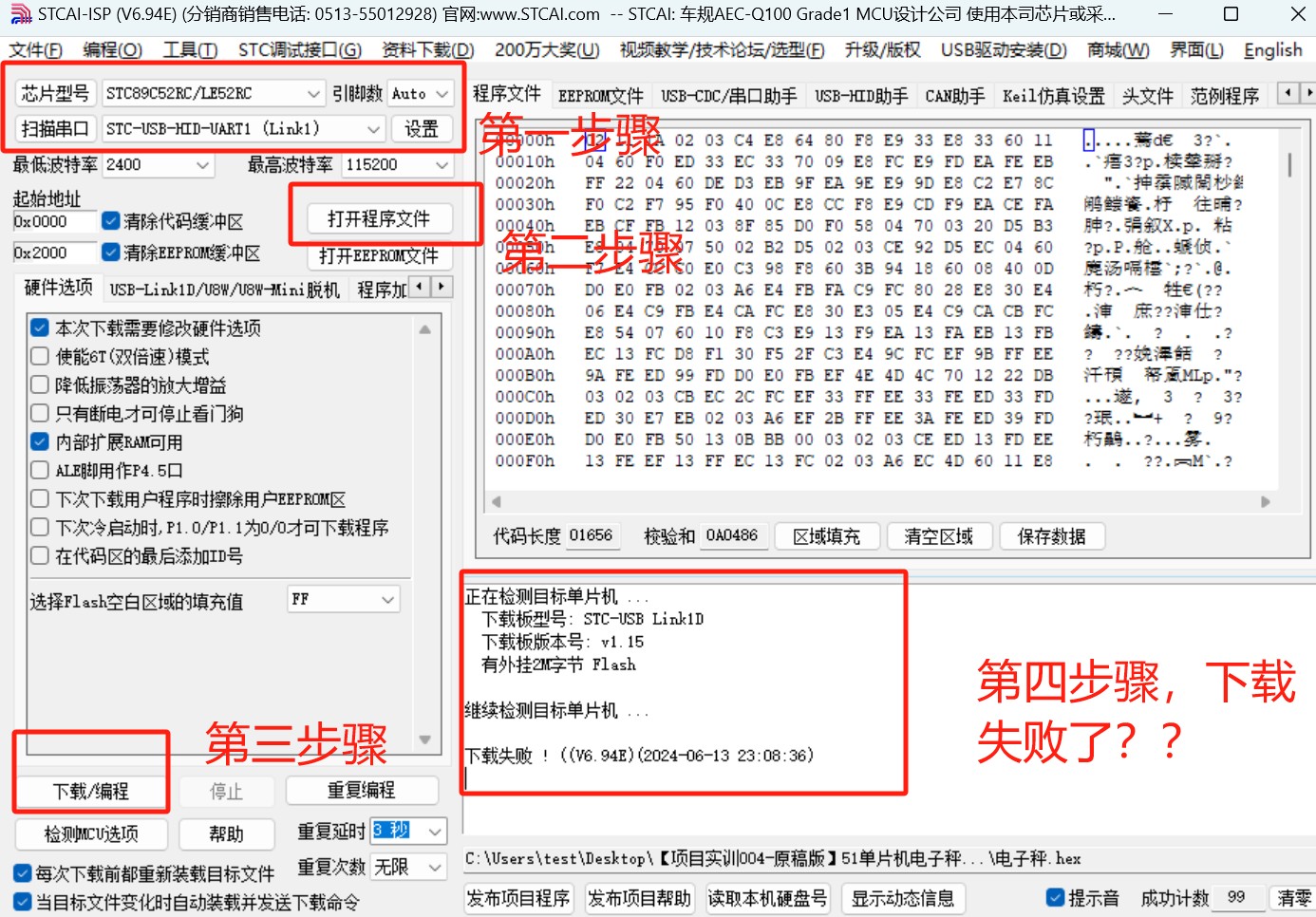

之前作者都是使用STC自动下载器STC  Auto  programmer  USB-TTL给单片机下载程序,也就使下图所示:
因为其具有自动下载功能,不需要手动给STC89C52RC单片机上电,便于开展大量实验及程序调试,

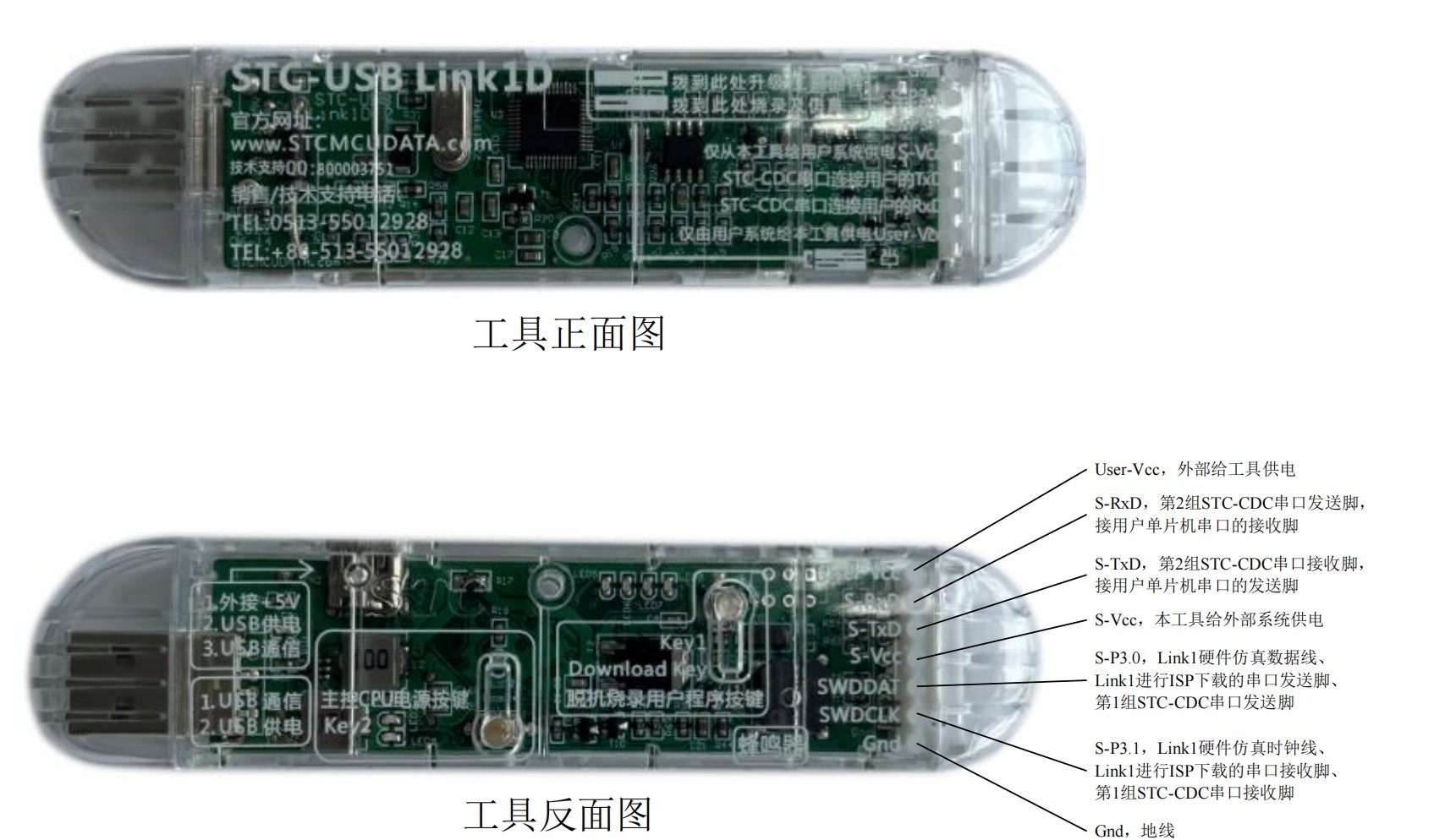

但是近期作者了解到此模块并不是STC官方的下载器件,所以作者购买了STC-USB  Link1D,如下图所示:
但是作者按照手册操作,并没有成功下载,简单步骤如下:
(1)将Link1D的S-VCC   、 S-P3.0 、S-P3.1 、GND与
单片机开发板的VCC 、P3.0、P3.1、GND相连接,

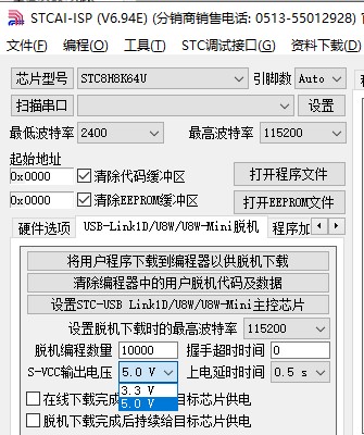

STC-ISP下载软件如下图:
其中点击下载后,Link1D的下载流水灯开始,然后过几秒后,提示失败。
请大家指导一下,是否是那里操作方法不对。
(备注:单片机开发板是我自己做的,采用STC-TTL自动下载器可以下载成功,但是Link1D下载失败了,具体还没有找打原因)

如下这,要选择输出 5V

 楼主| 发表于 2024-6-14 00:23:19 | 显示全部楼层
神*** 发表于 2024-6-13 23:39
如下这,要选择输出 5V
电压设置,没有问题,就是5V的。
2901

 楼主| 发表于 2024-6-14 00:42:13 来自手机 | 显示全部楼层
晓飛飛 发表于 2024-6-14 00:28
有目标板的原理图吗,发出来好帮你分析。
和电路板关系不大,电路板是我自己做的,用stc移动下载器可以下载,实验成功。目前我准备换用stc官方的下载器link1d,但是试了一下,下载失败了,我只是不会使用这个,不知道是不是线接错了。

 楼主| 发表于 2024-6-14 00:46:20 来自手机 | 显示全部楼层
有目标板的原理图吗,发出来好帮你分析。
和电路板关系不大,电路板是我自己做的,用stc自动下载器(图一)可以下载,实验成功。目前我准备换用stc官方的下载器link1d,但是试了一下,下载失败了,我只是不会使用这个,不知道是不是线接错了。

发表于 2024-6-14 06:55:02 | 显示全部楼层
是不是P30、P31反了?

 楼主| 发表于 2024-6-14 06:59:50 来自手机 | 显示全部楼层
jwd 发表于 2024-6-14 06:55
是不是P30、P31反了?
试过了,两个调换顺序还是不行。大神用过内,能否视频指导下
