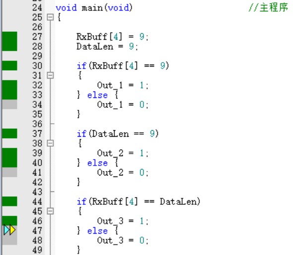

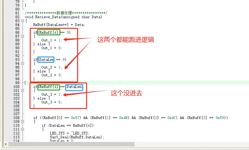

我这是一个接受串口的代码,出现了奇怪的逻辑,这问题卡住我项目一段时间了
RxBuff[4] == 9,能判断到
DataLen == 9, 能判断到
但是RxBuff[4] == DataLen,就判断不到
代码中的Out_1 Out_2 Out_3分别控制3个灯,现在的现象只亮了前面两个灯
代码见图片

发表于 2024-6-13 16:50:30 | 显示全部楼层
xxxe*** 发表于 2024-6-13 16:17
你想要的逻辑是啥呢,万一就是你的程序达不到设定要求不能执行if(RxBuff[4] == DataLen)这一句 ...
我发送的是一条9个字节长度的串口数据,每接收一个字节,这个接收中断会进来一次
DataLen表示接收数据的长度,只有接收到9个字节的数据,DataLen==9,Out_2才会点亮,其他比如收了8个字节,是会执行Out_2=0的
我现在的现象是发送完9个字节后,只有2个灯是亮着的,即最后一个字节回调的时候,判断1满足,判断2满足,但是判断3不满足,这就很奇怪
