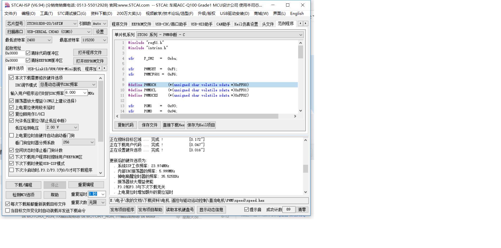

sbit    PWM1     =   P3^5;
sbit    PWM2     =   P3^7;
    P3M0 = 0xF0; //
    P3M1 = 0x00;
P3.4 P3.5 P3.6 P3.7强推挽
第一次学习测试STC8GPWM
发现和定时器控制差不多
没有特殊的地方需要设置
IO口目测无反应

有一个问题啊,,你自己算过你这里设置的PWM的周期么?

就是,你先确定PWM程序能跑起来,再看周期是多少,快了你也看不见啊
